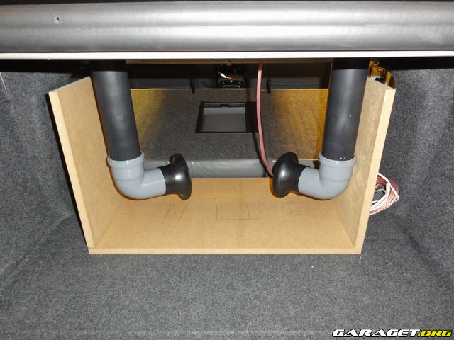

Suprise suprise! Hann inte alls med det som jag hade tänkt idag. tongue Men det gör inget för hann iaf med en shoppingrunda innan jag fastnade här vid datorn. smile Shoppingrundan gick till XL bygg samt Byggmax och resulterade i mer MDF (en bit 19mm och en 22mm) samt ett par 3" rörböjjar. Rörböjjarna köpte jag för att kunna få portarna lite längre och för att kunna minska ner volymen på lådan något.
https://www1.garaget.org/gallery/archive/66688/1051243_lfezla.jpg
https://www1.garaget.org/gallery/archive/66688/1051248_dfz62i.jpg
Mer text och bilder kommer i morgon när jag (förhoppningsvis) gjort lite framsteg och fått klart det som skulle ha gjorts idag. smile Har fått det mesta klart i huvudet nu, ska bara klura ut nåt bra sätt att fästa rören i lådan, kanske får bli en tur till Bggmax imorrn igen för att gå igenom avloppsrörssortimentet.

En till som kör med avloppsrör wink ser bra ut som vanligt. fast du får skynda lite, elmia närmar sig tongue

Japp avloppsrör funkar skitbra! ;-) Ska sätta lite mer fart med bygget nu, förhoppningen är att kunna provspela lådan i helgen och om det låter som det ska så fortsätter jag & bygger utfyllnaden åt sidorna samt modifierar hatthyllan. :-)
