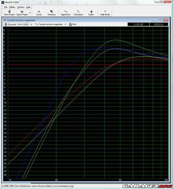

Nu har jag limmat ihop lådan och testat lite saker, har kommit fram till att dubbla 3" portar är på tok för smått (enligt WinISD ligger lufthastigheten på 56m/s när man matar fullt!) så nånting måste göras. Ska ta och testa slutet nu för att se hur det spelar, med lite tur så kan det funka som jag vill ändå, annars så får det bli 4" portar istället.
Sitter och testar lite olika volymer och längder på portar i WinISD, med maximal volym på lådan (56L) och dubbla 4" portar på 102cm (avstämt till basens resonansfrekvens, 28Hz) så ser kurvan rätt skaplig ut. Med nuvarande volym (38L) och dubbla 96cm långa 4" portar (avstämd till 35Hz) ser kurvan ut ungefär som med nuvarande låda men ligger några dB högre, troligtvis tack vare den större portarean och något högre avstämningen?
EDIT: Slänger upp en bild från WinISD på mina beräkningar, den som vill får gärna kommentera.
Grå kurva: 38L, 32Hz (2x3" 53cm långa), nuvarande låda
Grön kurva: 38L, 35Hz (2x4" 96cm långa)
Gul kurva: 22L slutet, Alpines rekommendation
Röd kurva: 38L slutet
Blå kurva: 56L, 28Hz (2x4" 103cm långa), Alpines rekommendation
https://www1.garaget.org/gallery/images/67/66688/66688-0c75388c132cba4f6ccf6d02fe571013.jpg
Ska testa den röda nu, sen den gula.
Senast redigerat av ChriZtoffer (16 februari 2011)

Slutet är bra!

I teorin, ja. Har just testat den i 33L slutet (det minsta jag kan få till utan att börja bygga om lådan) och det var då inget som imponerade på mig, vist spelade den men inte ens i närheten av samma tryck som i portat. Så det får bli en tur till BRL i morgon och införskaffa 4" portar och lite rör/slang/böjjar så man får ihop nåt. smile Kör nog på en avstämning kring 32-35Hz, så som jag tänkt bygga nu så kommer det bli väldigt enkelt att testa olika långa rör/slangar för olika avstämning.

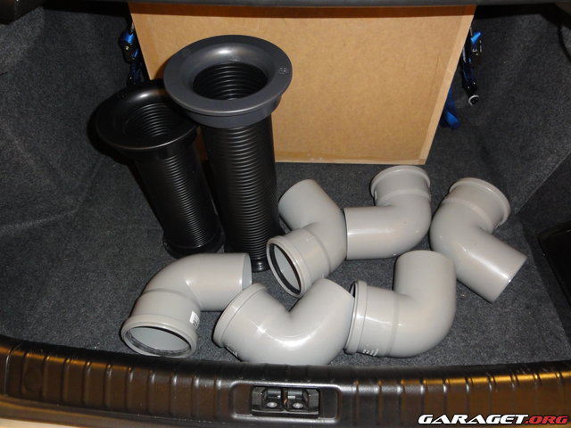

Helg igen då och dags för lite mer pyssel. smile Har funderat fram och tillbaks hur jag ska göra med lådan och kom igår fram till att jag ändå ska ge den en till chans som portad, fast med 4" portar. Sagt och gjort, åkte till Borlänge efter jobbet för att shoppa loss hos BRL, tänkte köpa DLS rörsats (den med böjlig slang) samt ett par extra rör, tyvärr så fanns inte lösa rör men dom kunde ta hem... Åkte över till Biltema för att köpa lite andra saker och gick förbi byggavdelningen då jag fick syn på en hel hög med 4" rör & böjar! Köpte med mig ett par 90 graders för att måtta med och insåg att det skulle fungera, så det blev en tur till Borlänge även idag efter jobbet för att köpa fler böjar och ett par portar. smile
https://www1.garaget.org/gallery/images/67/66688/66688-782ea7dd6ae122d07ad3940bad676f92.jpg
(Rörigt värre, höhö)
Men innan jag blir seriös så passade jag på att leka lite med rören, tejpade ihop båda rören samt ett par böjar för att få till en TransmissionLine (kvartsvågspipa) avstämd till 47Hz, i den satte jag en Logitechbas som kommer från nåt datorhögtalarsystem som slaktats nån gång i tiden.
https://www1.garaget.org/gallery/images/67/66688/66688-98b39095caf5d2c281a3f6b8315ab9cc.jpg
Kastade i den i bilen och testade, poppade på förvånansvärt bra! Tror dock att avstämningen vart lite låg, närmare 60Hz hade nog passat bättre.
https://www1.garaget.org/gallery/images/67/66688/66688-759e7e418312ed82b5061a93f7002082.jpg
I morgon ska jag försöka bli lite seriösare och ge mig på den stora baslådan, tänkte ägna dagen åt att testa lite olika lådvolymer och portlängder. Hoppas hitta nåt som jag är skapligt nöjd med och sen jobba vidare med det, bygga klart lådan så den tätar helt mot skuffen (misstänker att jag får en del utsläckning kring midbasområdet då det är små glipor mellan lådan och ryggstöd vilket gör att en del luft kan läcka bakåt).
