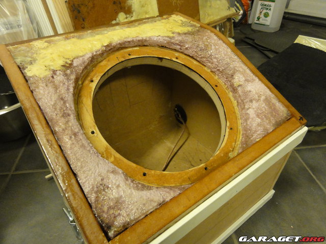

Lärde mig dessutom en sak idag. Plasta inte på cellplast!! Byggde upp fronten på baslådan i rosa cellplast, tänkte det skulle vara enkelt att jobba med och det var det väl, dock inte lika lätt att skära som fogskum men funkade bra ändå. Dock så tyckte det inte alls om båtplasten, skiten smälte så nu är hela fronten full i "kratrar". sad Om jag inte kommer på nåt väldigt smart i morgon så åker tyget på ändå, får väl låta bli att fälla ryggstödet bak så slipper man se eländet.

De gånger jag använt mig av cellplast så har jag antingen lagt ett tunt lager spackel på eller silvertjep för att förhindra att förhindra att det smälter.

bonocell,bonoell och åter bonocell. smile
kostar en del men de går såååå mycke snabbare å de e gjort för att man ska plasta på de.

Ja bonocell får det bli nästa gång, eller så kör jag vidare med fogskum som jag vet fungerar bra och dessutom finns att tillgå här hemma. smile La på ett lager nyss på baslådan som ska skäras till nu, får klä rätt på det så länge så får jag väl göra om sen, kommer inte hinna plasta tills imorrn. Hatthyllan är iaf klar nu och sitter på plats, blev helt ok. smile

de bästa med bonocell e att de inte alls blir en massa porer å gropar som de blir i fogskum, sen behöver man inte vänta på att de ska torka smile

å plasta på fogskum brukar kräva en hel del spackling.
spackel å slippapper kostar oxå pengar.  wink
hela bodykitet på min mattsvarta jetta e gjort av bonocell i grunden.

För släta ytor så är nog bonocellen klockren, t.ex. fronten på baslådan som jag håller på med nu. Så som sagt, kan nog bli en sån skiva vid nästa lådbygge. smile Nu får det duga med fogskumsfront i morgon, ser iaf skapligt ut.
