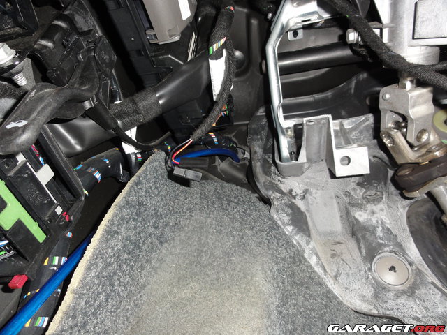

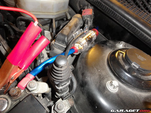

Drog som sagt i förra veckan ny strömkabel, föregående ägare hade dragit genom befintlig gummigenomföring men tyvärr bara 8mm2, numer sitter där 16mm2 istället. Drog en 16mm2 jord också som sitter i bältesfästet, väl rengjort från färg.
https://www1.garaget.org/gallery/images/67/66688/66688-37580a0ddf18e1b4cb65a1597fc488a7.jpg
https://www1.garaget.org/gallery/images/67/66688/66688-72460c08e494b6be9195c11bab651ba5.jpg

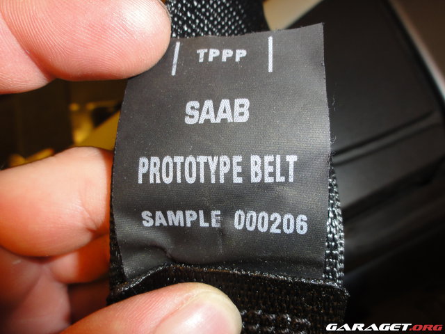

Upptäckte en kul sak när jag drog dit jordkabeln. Vet inte om det beror på att bilen är en av dom första som gjordes eller om det kanske är så på alla, men lite lustigt ser det allt ut!
https://www1.garaget.org/gallery/images/67/66688/66688-5a288224b829731e7050c2f4554cd077.jpg

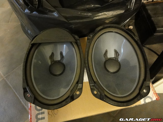

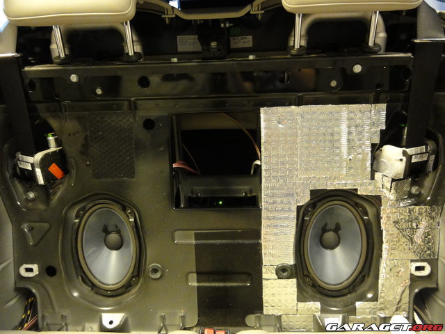

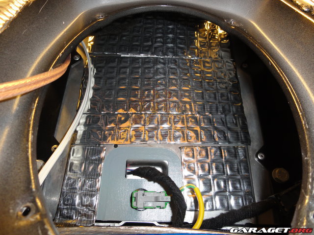

Gav mig sen på basarna och kapade bort lite plast för bättre luftflöde och förhoppningsvis lite mer djupbas, tyckte att det lyckades men det kanske var ren placebo. Det känns iaf bättre med plastbiten borta.
https://www1.garaget.org/gallery/images/67/66688/66688-bc4b35cf0694d4d6dd6d7c885aee4155.jpg

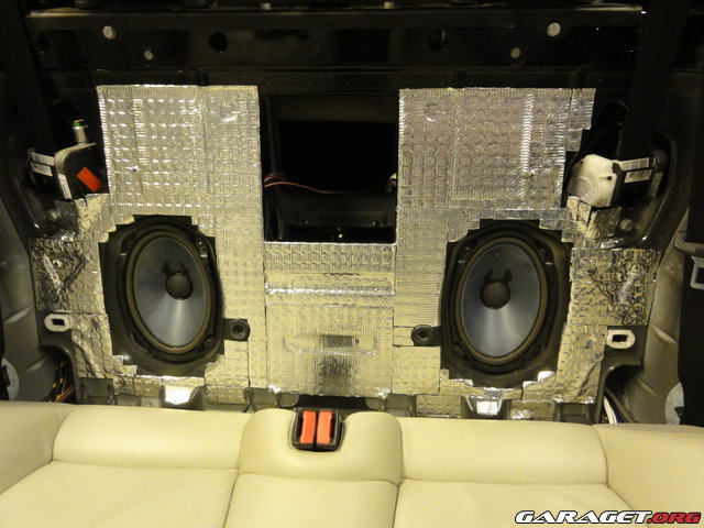

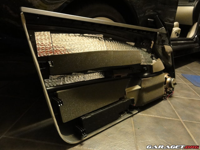

Drog på lite dämpmatta på dörrsidorna också, fick bort en del skrammel men inte allt. Ska fortsätta och jaga det som låter illa, hoppas få bort allt, fast kanske inte ljudet från fönsterhissknappen, tyvärr.
https://www1.garaget.org/gallery/images/67/66688/66688-857141180aea2f9dcec4edf44f5679c8.jpg

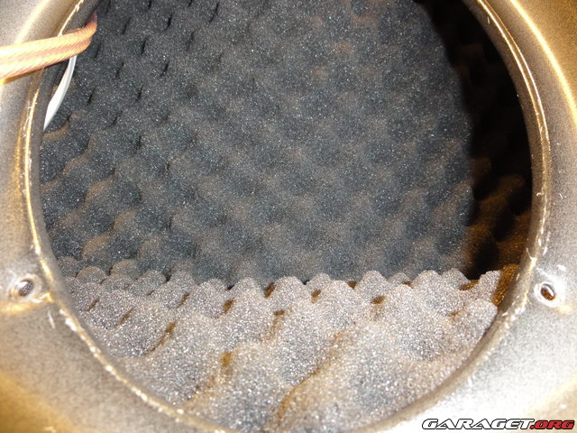

Sen så gav jag mig på att dämpa bak vid basarna. Lådan som rullskydden sitter i är nog gjorda av den tunnaste plåten jag sett, nästan aluminiumfolie. Drog på ett lager på varje, kanske blir mer.
https://www1.garaget.org/gallery/images/67/66688/66688-64680a37e7509f642c9bab6df57e6cfa.jpg
Stoppade i lite taggmatta också, utrymmet är visserligen inte slutet men det borde hjälpa lite ändå, gör knappast skada.
https://www1.garaget.org/gallery/images/67/66688/66688-bf106fe9eb926498be7a27d897d2eae0.jpg
Sen blev det dämpning av främre delen av ryggstödet, odämpat Vs. dämpat.
https://www1.garaget.org/gallery/images/67/66688/66688-e93b19be6e14fbac341ebddcc0067e1b.jpg
Satte matta på ungefär 95% av ytan, resterande är ändå så stumt eller så små ytor så det gör ingen skillnad.
https://www1.garaget.org/gallery/images/67/66688/66688-3f31e0acafa384841177aa2aa95b9977.jpg
Basarna trycker på förvånansvärt bra för att vara ett par 6x9or i open-air montering. Ska trycka i lite mer dämpull bakom dom för att se om man kan få fram lite mer djupbas, tycker det fattas lite i botten nu, men det är stor skillnad ändå mot innan dämpningen. Middarna i dörrarna spelar också på rätt bra, iaf för att vara original. Ska dämpas lite mer runt dom och i med en bit taggmatta bakom för att dämpa upp stående vågor. Axtonkoaxialerna på brädan spelar riktigt bra med tanke på priset, stor skillnad mot original! Nu väntar jag bara på slutsteget som borde komma i morgon eller senast tisdag, i med det och sen göra slutjusteringar så är bygget klart. Sen blir det att byta bilar igen och fortsätta med mitt eget projekt. smile

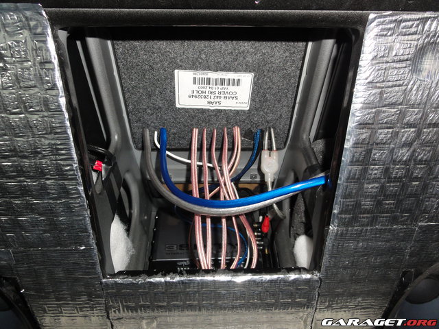

Nu har jag testat steget, mer drag blev det helt klart! smile Svårt att säga om det låter sämre eller bättre än det Mutant MT400.5XXX som satt i tillfälligt dock, originalenheten ger ju tyvärr inte ut den bästa signalen. Men det är helt klart bra med drag i caben nu, verkar dock som att EQn ändras beroende på om taket är uppe eller nere så måste försöka få till inställningar som funkar i båda lägen. Helt klart är att det nu har blivit ett STORT lyft i ljudet mot innan! Har såklart haft bilen ute i det underbara vädret och pysslat både igår och idag.
https://www1.garaget.org/gallery/images/67/66688/66688-b388ebb01a8fdcc23d9d8391deee7b19.jpg
Fick dit slutsteget riktigt alldeles nyss, gjorde en enkel platta som skruvas i bilen och som sen steget skruvas på. Hade hoppats på att få dit det i ryggstödet men det gick inte utan att kapa i plåten, och det ville jag inte ge mig på. Hoppas att det duger såhär, annars får jag klura ut nåt nytt.
https://www1.garaget.org/gallery/images/67/66688/66688-711cf8e7189d07bc25e3f7843c034769.jpg
Blev en jättefin (tillfällig) kabelsallad för att kunna köra systemet och få ihop bilen till natten. Ska fixas till i morgon då kablarna ska dras om och kortas samt märkas.
https://www1.garaget.org/gallery/images/67/66688/66688-ab6e81ee46cc2429fd2f485d68d854d8.jpg

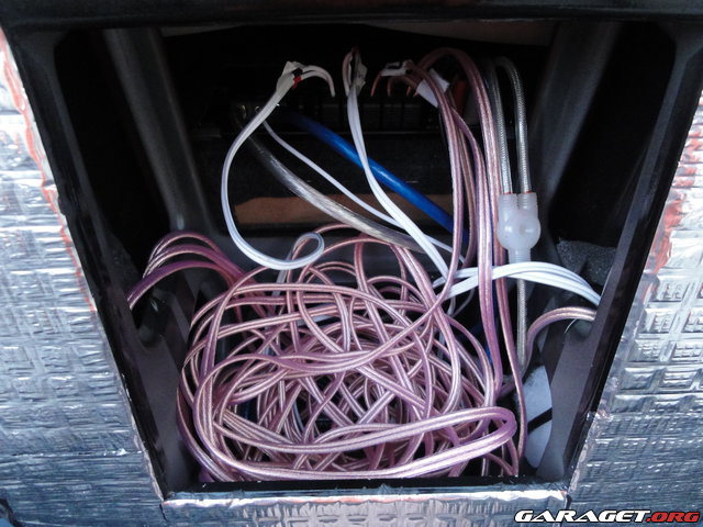

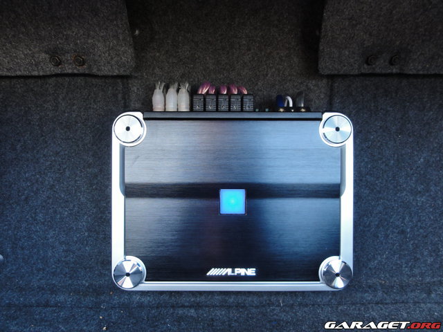

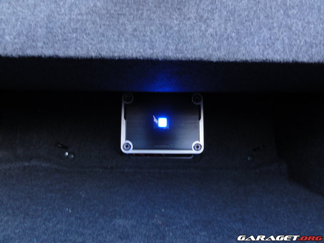

Så var då "äntligen" cabprojektet klart. Har helt klart varit kul och lite av en utmaning att få till men jag blev nöjd till slut och ägaren verka mer än nöjd. smile Kommer sakna möjligheten att fälla taket vid fint väder, fast det var rätt kul att hämta min egen bil och återigen få känna på draget och trycket. På vägen hem försökte en 9-3SS Aero köra om mig men det gick sådär. tongue
Snyggade till kabeldragningen till steget i torsdags så att det bara var finjusteringar kvar, helgen spenderades nämligen hemma hos en kompis mitt i centrala Borlänge. Fel lågnivåkablar på bilden dock, den svart kom jag fram till var helt kass så den åkte i soporna så den samt den blåa ersattes med MDS Fanatickablarna som satt i min bil. Ska ändå i med längdanpassade DLS PRO kablar snart.
https://www1.garaget.org/gallery/images/67/66688/66688-42f24f3bbf2385943619c4bc3e71b47e.jpg
Plattan till steget flyttades ner en bit för att dölja hålet i ryggstödet, blev rätt snyggt till slut. Kabelgenomföringarna är "dolda" om man inte kollar rakt ovanifrån vilket är rätt svårt om man inte kryper in i skuffen. Bra med drag i steget för övrigt, mer effekt än vad originalhögtalarna kan hantera men det är bra, då finns det möjlighet för uppgraderingar. wink
https://www1.garaget.org/gallery/images/67/66688/66688-e4076bc2f55f4e84af765f8adc65c651.jpg
Nu när jag har min bil hemma igen så blir det att sätta fart med nya slutstegsracket, åkter till Gotland på söndag och kommer tillbaks efter 1-2 veckor, sen så är det en vecka till tävlingen i Gävle då jag hade tänkt att ha det klart. Kommer förhoppningsvis få i nya huvudenheten nu i veckan också, vore kul att testa innan semestern börjar. smile I övrigt ska jag mest bara njuta av trycket och draget i bilen, den både gick och lät värre än vad jag mindes. Radio Killer - Lonely Heart var väldigt kul att lyssna på i bilen, basen känns i hela kroppen.
