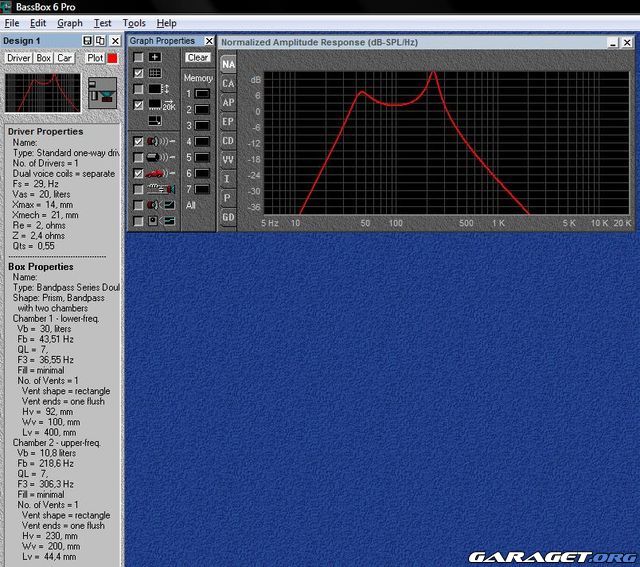

Med den knapphändiga info jag fick fram kring basen (HK:s alla sidor ligger nere för underhåll för tillfället) och de uppgifter här så ser det ut såhär för tillfället:
https://www1.garaget.org/gallery/archive/86537/629720_q5ho5y.jpg
Ser inge bra ut big_smile
Kolla in den övre avstämningen....jisses :S
Nedre ser helt ok ut wink (Lådan Dröni räknade ut)

Hmm det där ser lite konstigt ut, för jag har testat frekvenssvep och grejer och kommit fram till att över 45Hz så tappar lådan tryck. Kring 30-40Hz (peak vid 35) så trycker den dock på väldigt mycket!

Jo men visst har jag det! smile VAS: 20L, FS: 29Hz, QTS: 0.55. Volymen på lådans yttre kammare kommer imorrn, orkar inte riva ur lådan nu. tongue

Det är väldigt knepigt att försöka räkna ut hur ljudet påverkas av diverse "extrautrymmen och extraportar" som uppstår framför baselementet, vid vissa förhållanden så påverkas inte frekvensgången speciellt mycket men vid andra förhållanden så kan det uppstå mystiska fenomen. smile
En sak som man får tänka på när det gäller frekvenskurvan som Lonefox visar, är att den utgår ifrån ett döddämpat rum som inte ger någon ljudförstärkning. Bilkupen ger en ordentlig förstärkning i basområdet och då blir frekvensåtergivningen ganska annorlunda, men även här är det svårt att kunna få en realistisk bild över hur det blir i verkligheten.
Ska tillägga att jag har likadant program som Lonefox använder i sin beräkning, så jag kritiserar inte någonting (ger bara några förklaringar). smile
Lonefox: Om du har skaffat ditt program efter 28 mars 2006 och har en uppdaterad högtalardatabas så borde den där basen finnas i databasen, åtminstone finns den i min version av BassBox. smile

Jopps det är bara lådans kurva utan ngn korrigering. smile
Hm....lagt in uppdateringspack för parametrar.
Kanske skulle kollat där innan men jaja.....nu har jag alla parametrar på pdf och det är ngt charmigt med att lägga in dem själv wink

Jag kör oftast med 12 dB/oktav från 65 Hz när jag lägger på kupeförstärkningen, men om man har en uppmätt bilkupe så kan man förstås själv lägga in dessa mätvärden i "room acoustics". smile
Robsarve gav mig några uppmätta kupeförstärkningskurvor för olika Audimodeller som han själv hade mätt upp (finns även på Audiforumet), när man matar in dessa så ser man hur ojämn frekvensåtergivningen egentligen blir i en bil. Spelar ingen roll hur man mixtrar med lådvolym och avstämning, frekvenskurvan ser ut som en berg-och-dalbana ändå. wink
Brukar ju bli så :S
Dock är jag fort. nyfiken på vad han åstakommit med just den här lådan då yttre kammaren och porten inte är direkt uträknade utan mer ett misstag så som jag ser det, för jag tror inte dte var meningen att bygga en serieventilerad låda?
Antar att du räknade på en enkel portad....

Nejdå, men ett misstag är det ju inte, tanken var hela tiden att jag skulle bygga lådan på det här viset! smile Dock så visste jag inte ifall det extra utrymet skulle påverka ljudet eller inte, utan byggde lådan och porten efter Mr batteris rekommendation (med lite egen modifikation pga pappas felsågning...). Jag har tyvärr inte hunnit mäta upp någon volym än (blev en massa annat idag) men ska riva ur lådan nu och fixa det, ska ändå plocka ur dämpmattan samt kontrollera lite mått på basen.
Förresten, blir det någon skillnad ifall man har tex en 4" port på 20cm samt 1 4" port på 40cm, eller om man har 2st 4" portar på 30cm? Och taggmattan (dämpmattan) som man sätter på väggarna i lådan, hur mycket påverkar den egentligen?

Skillnad gör det....frågan är mer vilken big_smile
Du delar ju ändå bort frekvenserna långt under den övre avstämningen...så vad jag funderar på är vad det gör för skillnad i praktiken i slutänden...var aslängesedan jag labbade med bandpasslådor så jag minns inte :S
Ang portarna får nog batterinörden ta dne biten....
Dämpningen gör mer nytta än man tror...dock kan basen bli mer attackvillig och transientsnabb utan dämpning..

Man får inte använda olika långa rör i samma lådutrymme, då stämmer inte avstämningen. Hur mycket fel det blir vet jag dock inte, bara att det blir fel. Står det 2 st 30 cm långa rör så får man alltså inte istället sätta 1 st 20 cm och 1 st 40 cm långt. smile
Man kanske skulle göra något experiment och se vad resultatet blir med det där. wink

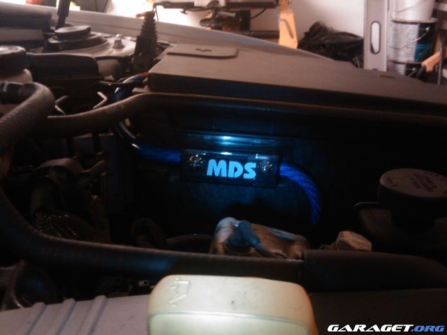

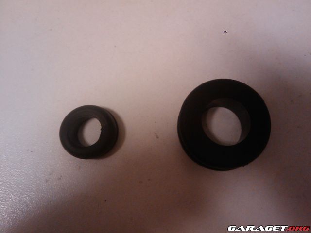

Min lilla 21mm2 kabel som satt mellan batteri och säkringshållare byttes ut under gårdagen. Inte för att det behövs med nuvarande set-up, men det kommer att behövas snart.
https://www1.garaget.org/gallery/archive/66688/641617_mzyrkm.jpg
Jag låter gummigenomföringarna illustrera skillnaden, den gamla för 21mm2 Vs. den nya för 50mm2.
https://www1.garaget.org/gallery/archive/66688/641618_8i235p.jpg
Nya säkringshållaren placerades på sidan av batterilådan, svårt att få plats med den på något annat ställe samtidigt som det ska gå snabbt och enkelt att byta säkringen ifall det behövs. Sen så blev det minimalt med osäkrad kabel på det här viset, långt under dom 30cm som gäller för brandförsäkringen.
https://www1.garaget.org/gallery/archive/66688/641620_v4rs4y.jpg
Säkringshållaren där 50mm2 kabeln delas upp till 2st 21mm2. Enklare att dra dom genom bilen än en kabel tjock som en vattenslang.
https://www1.garaget.org/gallery/archive/66688/641619_pq58i6.jpg
En liten guide på hur jag gjorde för att dra kabel finns här. Tyvärr så är bilderna inte dom bästa men det syns någorlunda hur och vart saker och ting sitter iaf. Nu hoppas jag då att jag ska slippa göra om det på den här bilen, inte för att det är jobbigt eller svårt utan för att jag nog inte ska i med saker som drar mer än dom 250A som kabeln är avsäkrad med (21mm2 kablarna har en 100A säkring vardera).

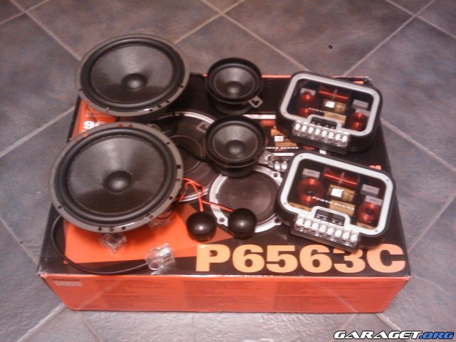

Dags för updatering igen då. smile Fick äntligen hem mitt nya framsystem i onsdags, beställde det förra fredagen från CarAudioSecurity. väldigt snabb frakt, bra bemötande och bra priser, me like! Gillade dom så mycket så i onsdags slängde jag iväg en andra order till dom, på ett par slutsteg. Försöker sälja mitt nuvarande för nu ska det in nya saker, JBL igen såklart men nu blir det GTO-14001e för bas(arna) och GTO-1004e för fram/baksystem. Har även ett baklucke emblem i "kolfiber" på väg hem, och en ny diodslinga som ligger och väntar på att monteras över höger lamphus.
Update 15!
Onsdagen började mycket bra med att pappa kom in i mitt rum och sa att "Per" har varit förbi, nyvaken som man var så fattade man såklart ingenting men till slut så gick det upp ett ljus: Postis Per! (nån mer än jag som såg på honom som liten?). Hade visst fått ett fint litet paket.
https://www1.garaget.org/gallery/archive/66688/649689_5hlvpi.jpg
I paketet låg ett paket säkringar (AFS 100A)...
https://www1.garaget.org/gallery/archive/66688/649690_rqu4g2.jpg
...och en betydligt större samt roligare kartong (eller ja, innehållet är då klart roligare).
https://www1.garaget.org/gallery/archive/66688/649691_2va7vk.jpg

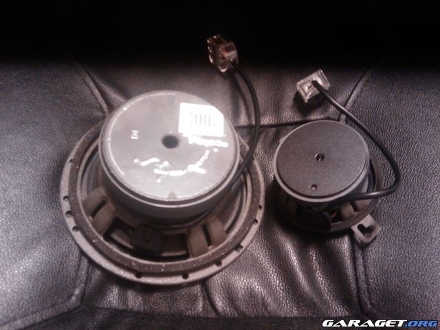

Fina saker låg där i. Allting kändes väldigt gediget och genomtänkt i uppbyggnaden. Gillar helt klart anslutningarna på midbas och mellanregister!
https://www1.garaget.org/gallery/archive/66688/649692_74szu7.jpg
Magneterna var rätt så rejäla, hade dom bara varit lite större så hade det inte fått plats, så trångt är det. Mellanregistren fick jag lov att sätta i lite snett och sen trycka åt sidan för att få dom på plats, tog i lite mot luftkanalen.
https://www1.garaget.org/gallery/archive/66688/649693_9vhcfm.jpg

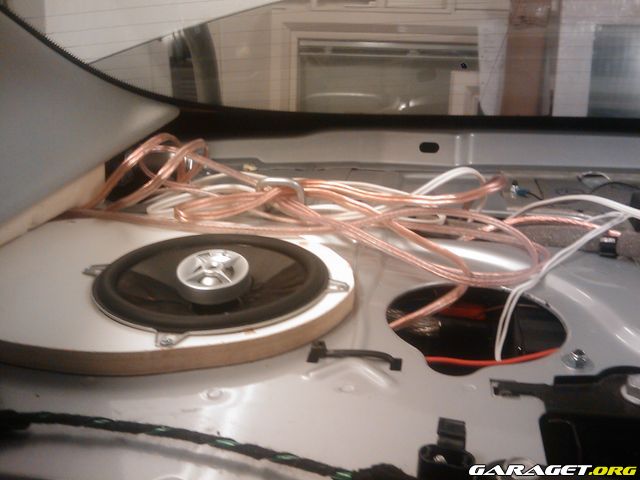

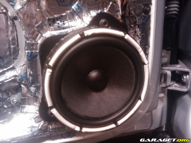

Hann knappt äta frukost förrens det vart dags för montering, kul att få bygga om och testa nya saker. Började med att riva ur original midbasar (igen) som har fått sitta i ett tag nu i väntan på nya saker. Spelade faktist förvånansvärt bra med dämpade dörrar och en riktig baffel (mycket bättre än original).
https://www1.garaget.org/gallery/archive/66688/649696_ejhi7d.jpg

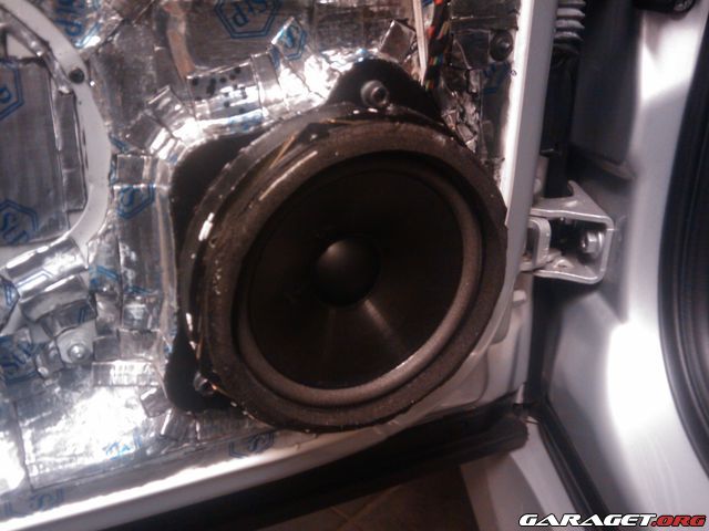

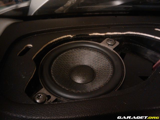

I med nya midbasarna och på med lite fönsterlist runt kanten för att täta mot dörrsidan. Samma sak här, väldigt tight att få plats. Vickade man dom lite nedåt så tog magneten i plåten. Får se om jag kanske kapar upp sen och bygger lådor åt dom, låter inte riktigt så som jag vill nu...
https://www1.garaget.org/gallery/archive/66688/649697_3yg7m0.jpg
Sen så var det dags för mellanregistren, väldigt enkla att få dit (förutom det med att magneten tog i luftkanalen). Väldigt smidigt med "sockerbitarna" på kablarna, skönt att slippa hålla på med kabelskor eller lödning. Måste även säga att det lilla jag har hunnit prova mellanregistren så spelar dom med ett väldigt skönt tryck!
https://www1.garaget.org/gallery/archive/66688/649699_a1bedx.jpg

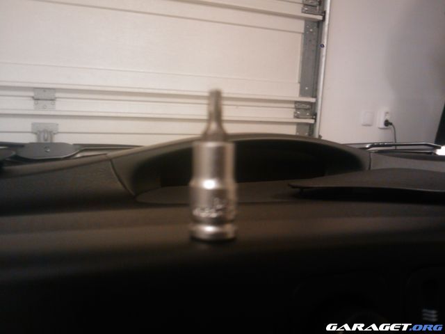

Mitt lilla "special"verktyg som jag använder för att skruva i och ur skruvarna som håller fast mellanregistren. Rätt trångt där framme vid rutan så en vanlig skruvmejsel fungerar inte.
https://www1.garaget.org/gallery/archive/66688/649706_aoegr6.jpg
Pga. platsbrist så fick jag lov att sätta delningsfiltren bak i skuffen, inte en chans att dom får plats fram (149x119x38mm). Monteringen är tillfällig tills nya stegen kommer då det ska byggas om helt där bak. Kommer då att montera båda stegen, 3sixtyn och delningsfiltrena på en skiva under hatthyllan.
https://www1.garaget.org/gallery/archive/66688/649704_gzr1cz.jpg
Fick då lov att dra lite mera kabel framifrån, börjar bli lite trångt nu. Som det är nu så har jag 2,5mm2 till midbas, 1,5mm2 till mellanregister och 0,75mm2 till diskant. Läste nämligen nånstans (hur sant det nu är vet jag inte, men ändå) att höga frekvenser färdas bäst i tunnare kablar och lägre frekvenser färdas bäst i tjockare kablar. Så då fick det bli så. Sen så är det även väldigt enkelt att hålla reda på kablarna när det är olika tjocklek.
https://www1.garaget.org/gallery/archive/66688/649701_hc0dfg.jpg

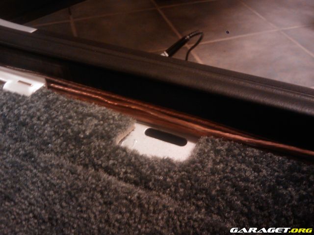

Fick även lov att karva lite i listen som sitter över kablarna. Svårt att få dit den annars, men nu går det fint. smile
https://www1.garaget.org/gallery/archive/66688/649702_lzte6t.jpg
Tills vidare så är det lite kabelsallad på hatthyllan. Vill inte klippa kablarna så mycket då sakerna inte sitter på rätt plats, så väldigt tråkig att behöva skarva om man klipper för kort. Men när allt sitter på rätt plats så ska det snyggas till betydligt med kablarna, för så här vill jag inte ha det!
https://www1.garaget.org/gallery/archive/66688/649705_oz1iv8.jpg

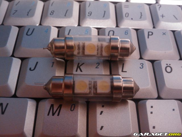

Fick som sagt även en liten leverans från Stylingwebben (idag). En ny diodslinga (då min högra också har börjat crapa nu, Kinaskräp), nya rörlampor till skyltbelysningen och W5W dioder till sidoblinkers.
https://www1.garaget.org/gallery/archive/66688/649839_vj1asl.jpg
Anledningen till att jag köpte nya lampor till skyltbelysningen. Original är 38mm med glas runt sig, dom jag köpte för ett tag sedan (övre på bilden) är 39mm och med plast runt. Tydligen så höll inte dom utan släppte i lödningarna i gavlarna och plasten tröcks sen sönder (eller nåt sånt). Så nu blev det ett par 36mm lampor istället, dock bara med 2 dioder men dom lyser fullt tillräckligt ändå. Fick lov att schimsa lite i hållaren för att dom skulle sitta bra men nu verkar det då fungera. Får se hur länge dom håller då...
