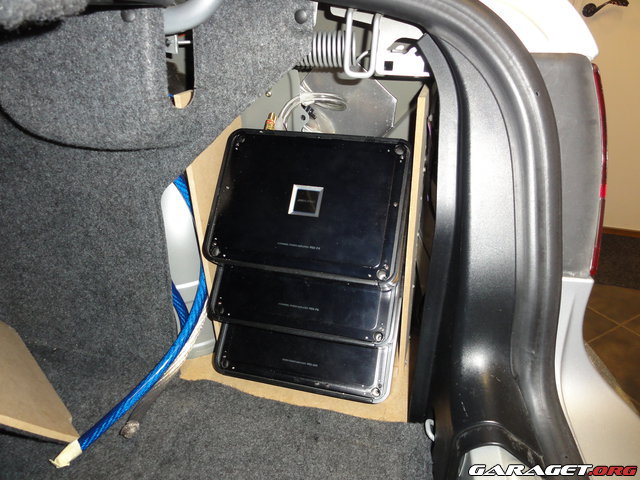

Har pysslat lite mer med slutstegsracket men är inte riktigt klar än, ska fila lite mer på vinklarna och sen ska det dit täckbitar samt såklart tyg. Men nu sitter dom nästan exakt så som dom ska sitta. Väldigt mycke att hålla koll på för att allt ska funka, kablarna ska gå att få i och dom får inte stick ut för mycket framåt för då tar locket i, sen så har vi den estetiska biten också. Men jag börjat bli nöjd.

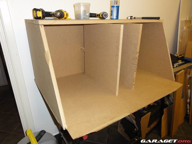

Men nu över till det som tagit det mesta av min tid, nämligen baslådebygget till en kompis (Rotick här på Garaget). Det ska bli en 120L låda för två Kicker L7 12" som ska in i en VW Passat, sedan! Tomvolymen är på 200L, sen ska det i en rätt rejäl port, ett antal stag och basarna såklart. Började med att kapa upp grundbitarna, botten, lock och sidostycken.
https://www1.garaget.org/gallery/images/67/66688/66688-63952e2f635aeef12e21be0e249ace04.jpg

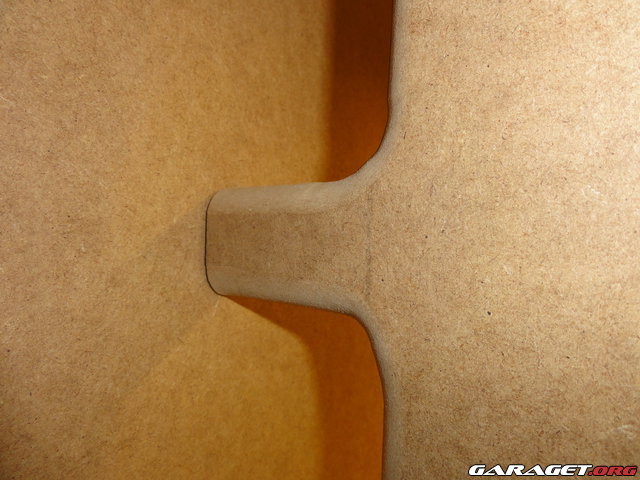

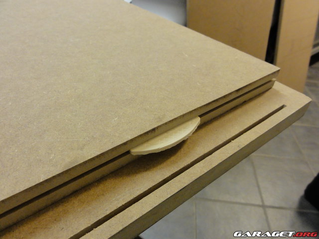

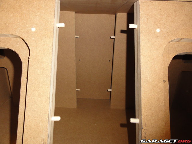

Fräste och satte i "kex" i sidostyckena för att hålla ihop dom med lock och botten. Att skruva kommer bli omöjligt då lådan byggs på plats i bilen. Kexen kommer alltså att hålla ihop bitarna medans limmet härdar.
https://www1.garaget.org/gallery/images/67/66688/66688-5f9edc550c0fd8e6a3524b3821273fab.jpg

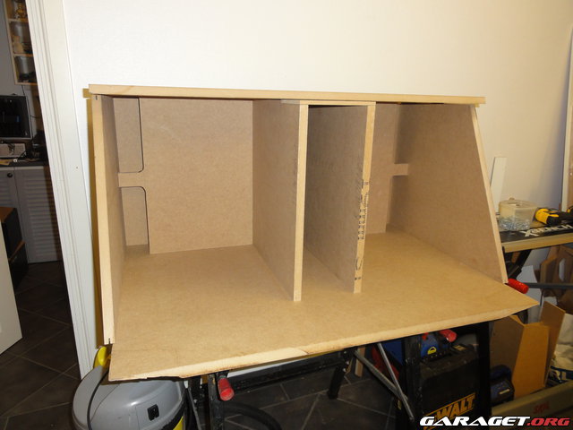

Satte ihop bitarna och skruvade även dit ett bakstycke för att få räta vinklar och kolla så att allt passar ihop. Har även provat lock/botten/sidostycken i bilen (som står en bit bort, vilket också medför att projektet tar tid) och upptäckte då att det tog i lite i bakre hörnen samt på sidorna fram, så det fick täljas lite.
https://www1.garaget.org/gallery/images/67/66688/66688-b3d2a028647c3d7aa0922c8453c39aee.jpg
Sågade ut ett par delar av porten och stoppade i, det ska dit ett par bitar till för att få till längden på 75cm. Arean blir ungefär 650cm2 och avstämningen 40Hz, men med hjälp av några skivbitar ska det gå att sänka avstämningen till ungefär 35Hz, detta för att både kunna spela högt och djupbas med samma låda. Självklart blir kanterna på porten rundade.
https://www1.garaget.org/gallery/images/67/66688/66688-9bfac77eb63668ac6e221e34a55360c1.jpg
https://www1.garaget.org/gallery/images/67/66688/66688-363a36ae0842c1e236245a5f4725109e.jpg
Nu ska jag bara få till ett par portbitar samt bafflarna (det blir dubbla lager 19mm i varje baffel där basen försänks ner i den yttre skivan) och sen få ihop alla bitar så att dom "enkelt" går att montera ihop i bilen. Det blir ett projekt i sig, gäller att få dit bitarna i rätt ordning och även få i lite lim mellan dom.

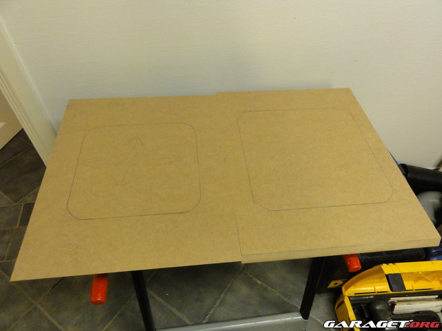

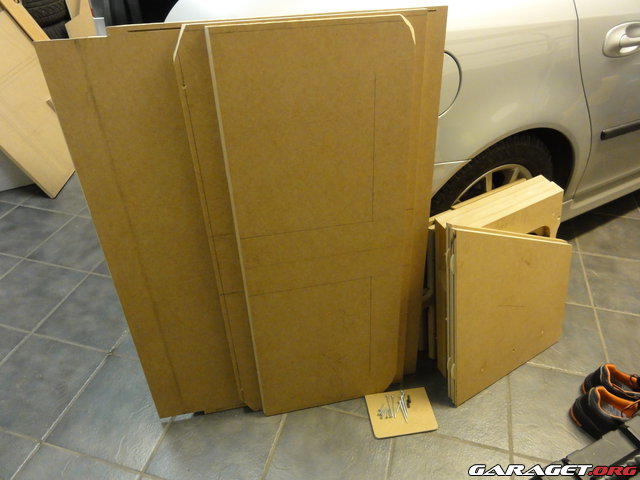

En kort liten nattuppdatering nu då. Fortsatte med lådan idag (eller rättare sagt igår, eftersom klockan är efter midnatt) med att såga om några bitar samt göra ett lock och bakstycken till porten. Ägaren var förbi och kikade å insåg att lådan blir STOR! Ska fortsätta i morgon med att göra bafflarna och sen gå lös med fräsen på baffel och portbitar så dom blir runda och fina.
https://www1.garaget.org/gallery/images/67/66688/66688-d5b51945e2f4abe224209eb3e7ea8694.jpg
Eftersom stora delar av lådan inte kommer gå att skruva sen så har jag fått lov att göra lite lösningar med plugg och kex, bland annat porten sitter helt och hållet med plugg från olika håll. Gäller att sätta dit bitarna i rätt ordning sen, annars går det inte att få ihop lådan.

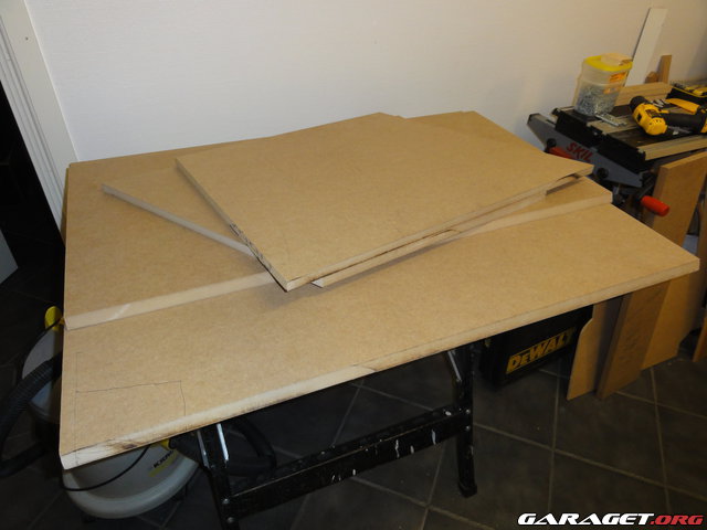

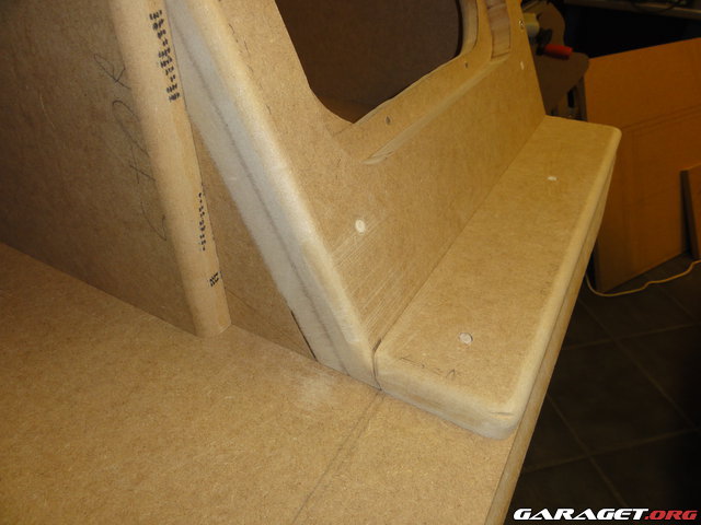

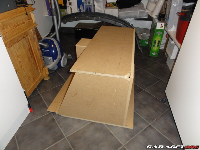

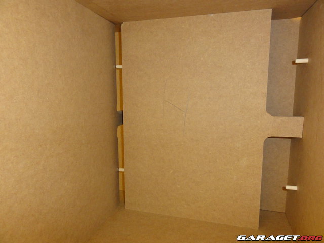

Håller fortfarande på med storlådan, men nu är det inte mycket kvar! Gjorde bafflarna idag, mycke mer än så hann jag inte eftersom jag är alldeles för noggrann. tongue Men dom blir precis så som jag vill ha dom, mycke har jag att tacka sänksågen, äntligen kan man få till raka fina snitt på bitarna.
https://www1.garaget.org/gallery/images/67/66688/66688-d3c6f7486c16957839f958c0fc37603c.jpg

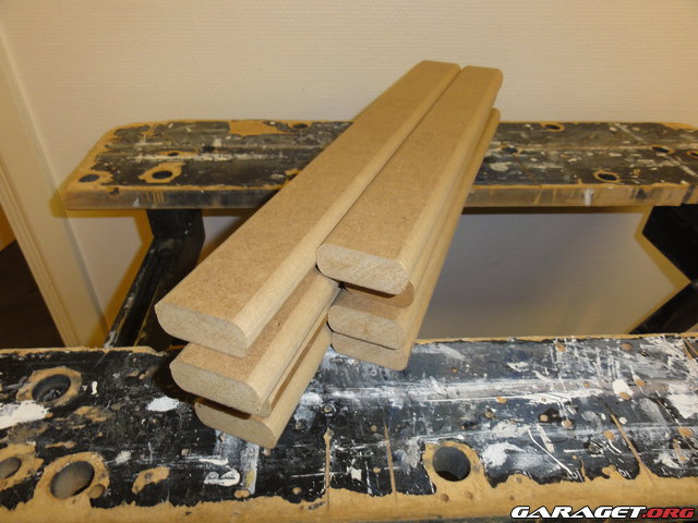

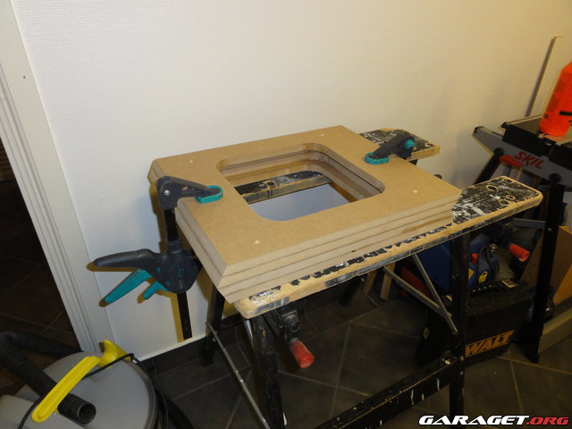

Limmade ihop dom nyss och la under press, ska ta lös dom om en stund och testa på lådan samt måtta ut för skruvhål och sånt. Imorrn ska kanterna fräsas lite och sen blir det (återigen) provmontering i bilen så man ser att allt fortfarande passar.
https://www1.garaget.org/gallery/images/67/66688/66688-b0a8e53f6f5ec652c002f570b8890471.jpg
Slängde in lådan i förrådet nyss då den stod i vägen ute i garaget, den är stor...

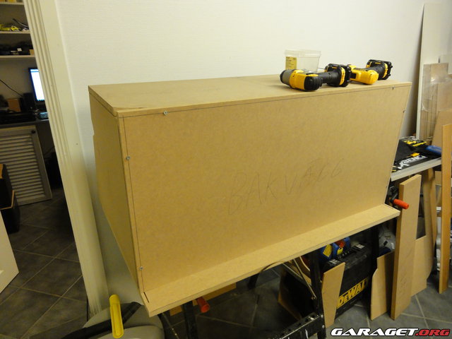

Passar på och slänger med en bild när jag ändå skriver. Nu börjar det närma sig, ska fräsa och fasa lite kanter i morgon och göra nåt åt hålen mellan baffel och port. Sen så ska bafflarna minskas ungefär 1mm på bredden, tur man har sänksåg...

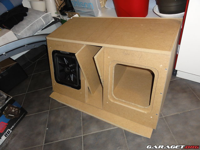

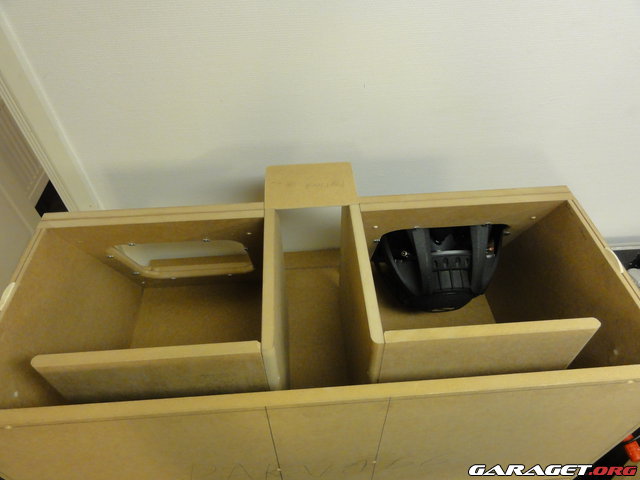

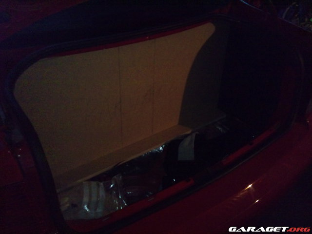

Sitter nu och väntar på att pappa ska komma hem med firmabilen så jag kan åka iväg och prova lådan på plats i bil. Har monterat lite pluggar och gjort stag idag samt fräst en massa kanter och slipat så luften ska kunna röra sig fritt i porten. Nu fattas bara lite trekantslister och nånting mellan baffelns och portens nederkant (hålet som syns på bilden i förra inlägget).
https://www1.garaget.org/gallery/images/67/66688/66688-235ee078e5cdd7472b317734ba1ed649.jpg
https://www1.garaget.org/gallery/images/67/66688/66688-2ea7580bc4e44af139ee7ee63934d2ff.jpg

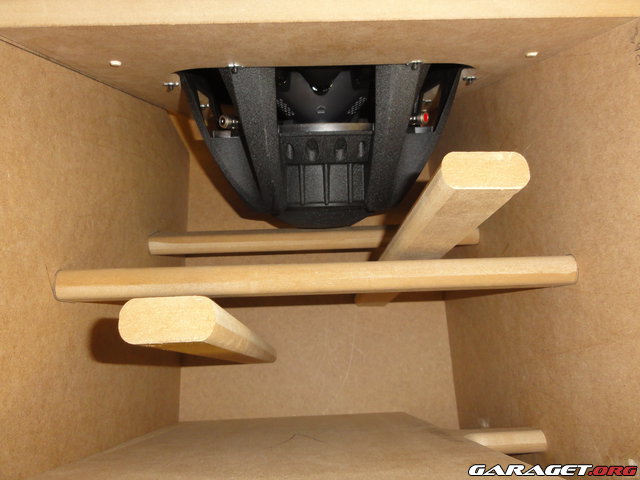

Tog av locket på lådan för att kolla frigången vid basen samt passa in stagen så dom hamnar någorlunda symetriskt och gör så mycket nytta som möjligt. Hoppas att det blir stumt!
https://www1.garaget.org/gallery/images/67/66688/66688-7dc4e4830939401a9f58de0d57d75368.jpg
https://www1.garaget.org/gallery/images/67/66688/66688-6563cfbee8d927a555687c381ff64c0f.jpg
Fick en liten idé nyss när jag plockade isär lådan, tror jag ska kontakta IKEA å se ifall dom är intresserade av "Baslådan Dunka"? big_smile Bara att lägga lim på kanterna och sätta ihop!

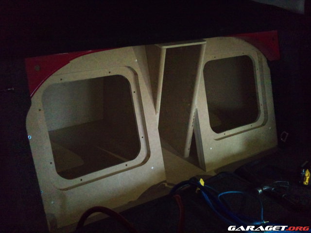

Ja det blev rätt sjyst till slut. smile Provade den på plats i bilen idag, passade kanon efter lite lätt övertalning. Nu ska det bara till lite småsaker så blir det permanentmontering sen, troligtvis på söndag. Sen får jag äntligen fortsätta med min egen bil, kommer bygga en "liten" SPL låda också, vill försöka komma över 140dB med bas för 500kr...
https://www1.garaget.org/gallery/images/67/66688/66688-925a66e26c05c4ca3efc8d8e40e0671c.jpg
https://www1.garaget.org/gallery/images/67/66688/66688-c3b704e3810f4739ae2c002a9e0ed56d.jpg

Lådan till Passaten är iaf klar nu, ska bara in i bilen. Har gjort klart alla små passbitar och filat alla kanter så nu börjar det se bra ut.

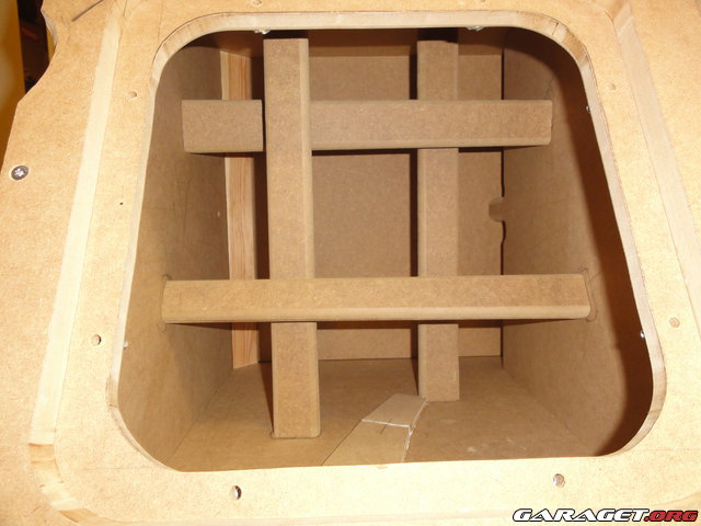

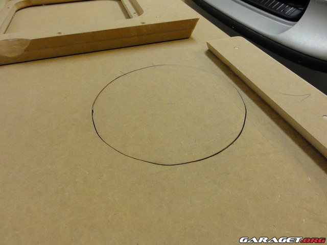

Har även sågat ut ett hål ovanför soppapumpen, utifall att den rasar så slipper vi riva lådan. Har satt fast locket med latex så det bör sitta tills den dag man skär lös det.
https://www1.garaget.org/gallery/images/67/66688/66688-292b4b200b6d4d87565f757a5874f740.jpg
Passade in stagen i lådan också, ska bara ta ner dom stående lite då dom trycker upp locket nu. Sen så. smile
https://www1.garaget.org/gallery/images/67/66688/66688-d4ca9e7a556fc22638f7dd320e9f4905.jpg
