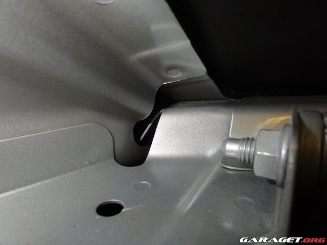

Bara för att lugna dig lite Lonefox så har jag nu tagit kort på den andra sidan så du får se hur det ser ut från fabrik. wink Det är alltså ingen jättebit jag tagit bort, och absolut inte nåt som är avgörande för hållbarheten, den lilla försämring som kan ha blivit är försumbar. Flärpen som sticker ut åt vänster sitter inte fast i nånting. Bilden är spegelvänd för att lättare påvisa skillnaden.
https://www1.garaget.org/gallery/images/67/66688/66688-146385797aa7624baaac37911c59945a.jpg
Jämfört med hur det ser ut nu på den andra sidan. Jag tror då inte att det har någon jätteinverkan, och om det skulle ha det så är det för sent nu...
https://www1.garaget.org/gallery/images/67/66688/66688-be0a3d51beecc28c8b3f4c5a049bee3d.jpg
