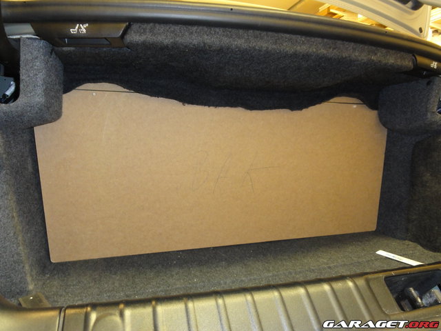

Började med att såga ut en botten och lock och se till så dom var helt paralella, det blev en del schimsande innan det blev bra men det lönar sig i slutet när man inte behöver snesåga allt.
https://www1.garaget.org/gallery/images/67/66688/66688-b6965eda9b0b405b18dc72edea53982d.jpg
Sågade ut ett bakstyck och fick dit det utan större problem. Sen så fattas det ett antal bilder på sidoväggarna som består av 4st bitar per sida för att utnyttja utrymmet bra. Fixar bilder på dom sen när jag tar lös baffeln.

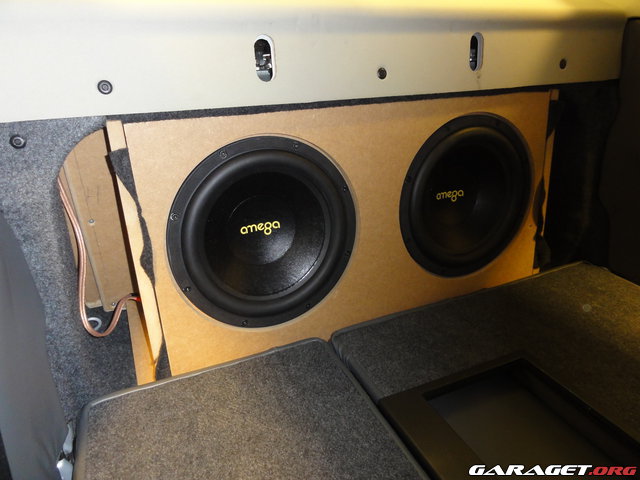

Sågade ut bottenbaffeln till Amegorna och skruvade fast reglar runtom som sen fästes i lådan. Hoppas att det räcker med 12st M6 runtom, kommer även vara tätningslist och tyg mellan låda och baffel.
https://www1.garaget.org/gallery/images/67/66688/66688-b744201f5968c55e5b68acf0961e1886.jpg
https://www1.garaget.org/gallery/images/67/66688/66688-8b198388d0ac83203d463eb42b5d549a.jpg
Stoppade i ett par rör som ska ge ungefär 35Hz avstämning och sen i med basarna. Ska labba lite med volymen och avstämningen men så som den är nu så spelar den grymt trevligt! Helt galet stamp men ändå klarar dom av att gräva djupt. Portarna är dock inte helt optimala, ska fixa lite kanter i dom och göra nån smartare infästning så att man enkelt kan byta beroende på om man ska köra SQ eller jaga decibel.
https://www1.garaget.org/gallery/images/67/66688/66688-ec25d64c88efd8449a38a7c4d0a1ecb1.jpg

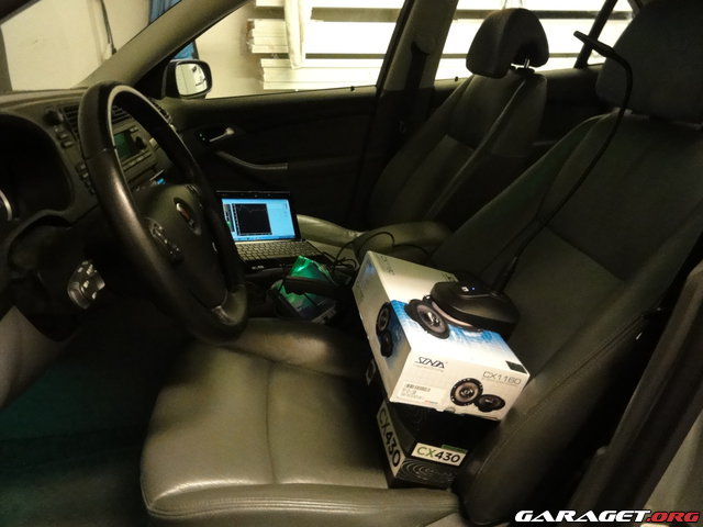

Sen så har jag "lekt" en hel del med den XTZ Room Analyzer som jag vann i en tävling på Bilstereoforum. Allt blev så mycket enklare och bättre efter att jag fått tag på den saknade kabelbiten, en övergång från XLR till RCA som behövdes för att få ut rätt ljud för mätning. Mätte tidigare med rosa brus men fick olika resultat varje gång. Inte så konstigt då ljudkortet till micken skickade ut ett helt annat ljud. Iomed detta så fick jag även lov att koppla in en AUX kabel till huvudenheten, så nu kan jag även köra Spotify.
Åkte ut till en ganska så avlägsen plats i skogen där jag gjorde referensmätningar på en Amega QW6 i sluten låda, justerade EQn tills kurvan var nära på rak. Det krävdes en stund pillande och hade säkert gått att få den ännu lite rakare, men det här får duga för mig. Den gröna kurvan är basen i fria luften och den blå kurvan är basen i bilen. Verkar som att det är en peak vid 61Hz, dock inte så stor som jag trodde.
https://www1.garaget.org/gallery/images/67/66688/66688-10fbfb1a64ebe161e887c39837a6c573.jpg
https://www1.garaget.org/gallery/images/67/66688/66688-600f86466225bdb0348dccf39c162f27.jpg
Passade på och gjorde en RTA mätning när micken ändå var i bilen, den kurvan var inte fin... Den gröna kurvan är midbas + mellanregister + diskant & micken riktad mot rutans mitt, blå kurva är sub + midbas + mellanregister + diskant & micken riktad rakt fram. som det ser ut så finns det en väldig peak vid 8kHz, men jag tror det är puckeln mellan 1 & 2kHz som ställer till det för mig. Ska labba lite med EQn nån dag och se ifall jag kan få bort dom elaka S-ljuden. Sen så lär nog nivån på hela sub och midbas registret sänkas en bit.
https://www1.garaget.org/gallery/images/67/66688/66688-2b35cd31bfffa43df1cbee7bf5b5402a.jpg

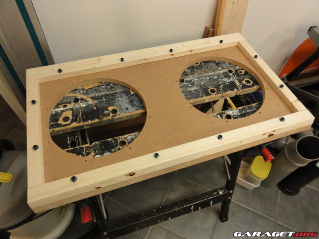

Nu sitter T1an på plats! Gjorde en kopia av andra baffeln men med annan hålbild för basen, så klart. Fick finputsa lite på en del ställen innan den satt helt perfekt, men nu tätar den överallt.
https://www1.garaget.org/gallery/images/67/66688/66688-087172590681399147dd0ade7e4c4880.jpg
Mellan bafflarna sitter islagsmuttrar som används för att skruva fast baffeln i lådan, för att kunna limma ihop skivorna riktigt så försänks islagsmuttrarna och förra gången använde jag en vanlig försänkare men nu körde jag istället en 20mm borrfräs, funka kanon!
https://www1.garaget.org/gallery/images/67/66688/66688-6972b6eb7c495de13a88ead264c89198.jpg
https://www1.garaget.org/gallery/images/67/66688/66688-e14578f3bf78a487e43a9cbf0a994fcb.jpg

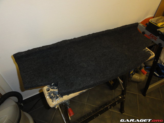

Drog på tyg igår kväll då jag var sugen på att provspela, körde lite lugnt då klockan var rätt mycke men det verka finnas potential. Avstämningen ska dock höjas så mycket som det går eftersom den här basen enbart ska användas för att spelas högt med. Till vardags kommer jag tveklös köra Amegorna då dom låter bättre på alla sätt och vis, mer musikaliska samtidigt som dom är galet mycket rappare och gräver mer. Men T1an är klart imponerande för sitt pris!
https://www1.garaget.org/gallery/images/67/66688/66688-3e440cc40b4ba62d9889a0f10367113d.jpg
