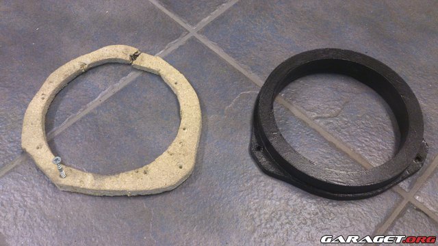

För ungefär en månad sen fick jag för mig att skaffa nån rejälare 15" bas (eller ett par billigare 12") att jaga dB med, funderade på en till T1 bas men med tanke på hur det gick med den förra så lät jag den tanken vila lite och kollade på alternativ. Funderade på en B2 ES15 men då kompisen har en sån så ville jag prova nåt annat, Gladen SQL15 såg väldigt intressant ut men lite dyr. Har länge varit sugen på att prova DD och efter lite sökande så fick jag tag på en nästan ny 2515 för ynka 2000kr, bara att åka och hämta! smile
https://www1.garaget.org/gallery/images/67/66688/66688-50f52ea1dc47fb4fbc150edb512276cf.jpg
28/7 var jag på tävlingen i Gävle, hade inga större förhoppningar om nåt vidare resultat då jag har brottats med en del störningar den senaste tiden, tror dom kommer från DSPn. Så jag stoppade i DDn för att kunna leka lite och se vad den kunde prestera. SQ delen gick å h-vete, en 4:e plats (eller om det var delad 3:e) med en massa nedslag på störningar (oväntat, eller inte...) och ett system som inte funkar riktigt som det ska. Basen var tydligen lite bumlig också, märkligt...
Lirade iaf 138dB med 30Hz avstämning, helt okej men hade velat nå 140dB iaf men basen är fortfarande hård och får inte alltför mycket effekt. Hade ändå en rolig dag med massa trevligt folk och för en gångs skull finfint väder!
Dagen efter bar det av ut till Engeltofta, hann mer eller mindre bara hem och sova innan nosen återigen styrdes österut. Väldigt trevligt där också på den årliga SAAB-träffen, i år representerade jag Ljudbutiken Gävle och fick prata med en hel del både kända och okända personer, kul som tusan! Drog igång ett larm på en Opel Insignia några meter bort också med lite Celiné Dion, hihi.
Sen hann en vecka gå innan det var dags för tävling igen, denna gång ett förbundsevent på Mantorp Park. Väldigt positiv upplevelse när man stod alldeles brevid driftingbanan, kul att se dom som verkligen kan och vågar åka brett. Tävlingsmässigt gick det helt okej, blev en 2:a plats efter Skogholm och hans Audi, nu hade jag dock Amegorna i igen och relativt lite störningar, men en del nedslag på dokumentationen.
I fredags (10/8) åkte jag och ett par kompisar med sina bilar upp till Älvdalen på lite plojtävling, stoppade i DDn och korta rören (ska ge ca 42Hz avstämning har jag för mig) för att se vad man kunde plocka ur den, landade på 138,1dB... Så dom långa rören (30Hz) åkte i igen så fort jag kom hem, bra mycket roligare så. Ska testa att flytta ner portarna till baffeln och se vad som händer, måste nå 140dB på nåt sätt!
Men nu blir det laddning inför nästa helg då det bär av ner till Vallåkra, supertaggad! Ska huvudsakligen fixa dokumentationen och försöka få bort störningarna en gång för alla, ska riva ur DSPn och kolla efter kassa lödningar. I värsta fall får jag väl köra utan den och använda filtren i enheten eller nåt, verkar dåligt med H700/701 boxar att låna tyvärr och det finns ingen ekonomi till nån ny nu. Har väl inga jätteförhoppningar om nån SM-vinst men vore kul med en pallplats iaf. Den som lever får se. smile
https://www1.garaget.org/gallery/images/67/66688/66688-bfbfdb4c92c74149b03d0bb4609781e2.jpg
(Bafflar till kompisen DELTAAs Opel Astra, gissa vilken som är den gamla respektive den nya...)
