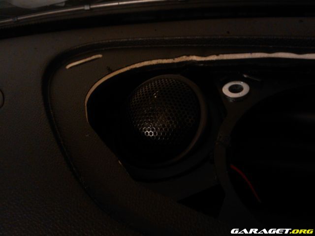

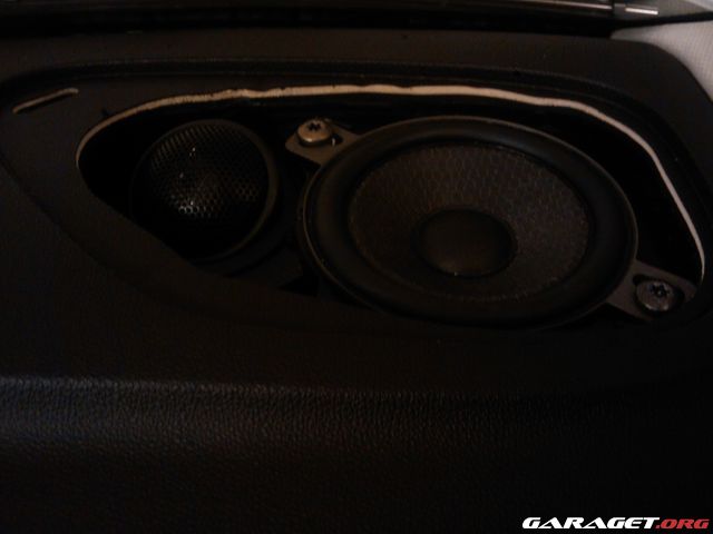

Har fixat dit diskanterna på rätt plats nu. Får ursäkta dom mörka bilderna, hoppas att det syns lite iaf.
Började med att dremla upp ett hål brevid mellanregistret. På 9-3SS/SC med stora systemet sitter det en diskant där, fast då på ett lite annat sätt. Hoppas bara att ingen ska bygga om den här med ett sånt system i framtiden, för nu är det kört.
https://www1.garaget.org/gallery/archive/66688/655070_kakjdi.jpg
I med diskanten i hålet och dra lite kabel. Körde med den vinklingsbara hållaren så att diskanten går att rikta nära på precis så som man vill. Verkar dock som att jag kommer bygga om så att diskanten hamnar ovanpå gallret och kan riktas mer mot förare/passagerare, får inte till ljudet så som jag vill ha det nu.
https://www1.garaget.org/gallery/archive/66688/655071_sbihc5.jpg
Och så en slutbild med mellanregister och diskant på plats. Gallret går på utan problem hur man än vrider och vinklar diskanten, det är skönt.
https://www1.garaget.org/gallery/archive/66688/655072_pk10w2.jpg

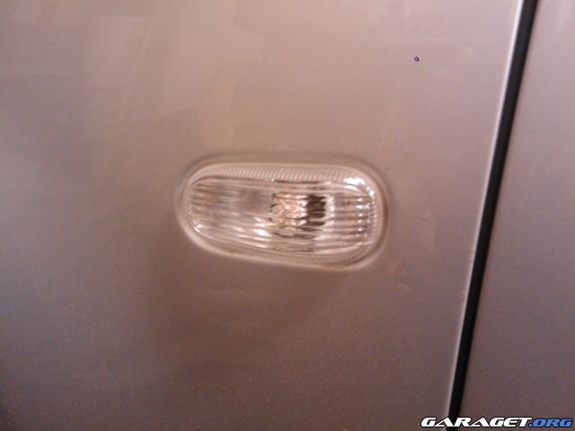

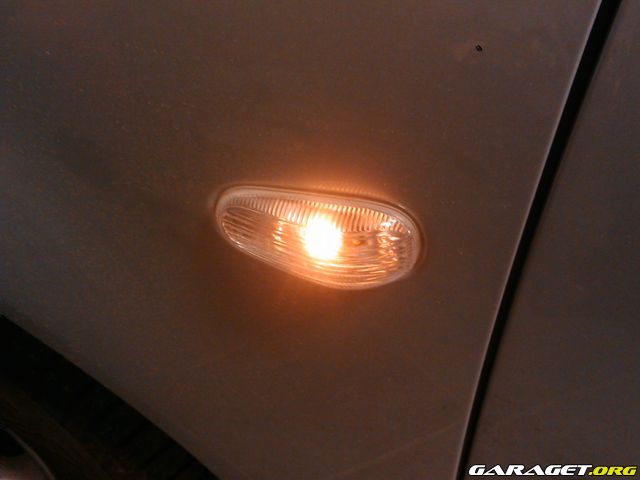

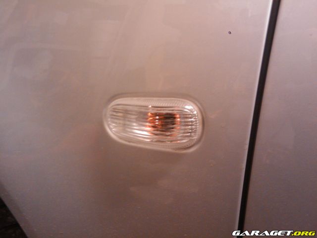

Eftersom jag bytte ut främre blinkerslamporna till fina silvriga så måste jag ju även göra nåt åt dom på sidorna. Så tråkigt med orangea lampor som syns genom klarglasen.
https://www1.garaget.org/gallery/archive/66688/658101_472ycx.jpg
Därför så köpte jag ett par dioder från Stylingwebben. Tyvärr så verkar det dock som att jag måste skaffa mig ett par motstånd till dom. Bilen verkar inte riktigt förtjust i det låga motståndet så blinkersen får lite spunk ibland, ungefär som när en lampa är trasig.
https://www1.garaget.org/gallery/archive/66688/658102_zb98hb.jpg
Svårt att ta kort på ljuset från den men det är iaf orange/gult, något gulare än med en vanlig lampa men inget som farbror blå kan klaga på (tror jag).
https://www1.garaget.org/gallery/archive/66688/658104_pqbt7v.jpg

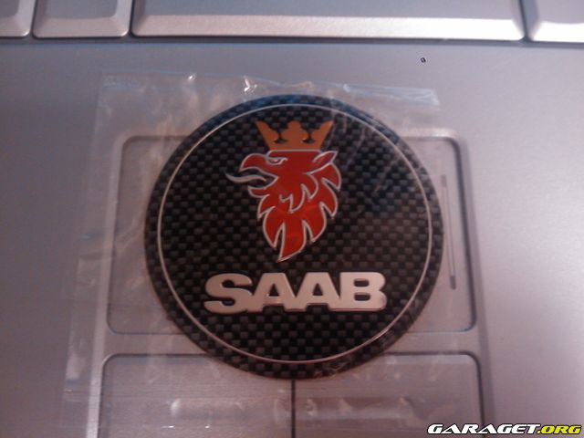

Fick även ett litet brev i slutet på veckan. Det var efterlängtat!
https://www1.garaget.org/gallery/archive/66688/658098_lapjof.jpg
Nytt emblem! big_smile
https://www1.garaget.org/gallery/archive/66688/658099_qb6ph0.jpg
Utformningen är precis som original, förutom att bakgrunden är i "kolfiber". Självklart kommer fler detaljer i kolfiber, både in och utvändigt. Emblemet på bakluckan var dock i akut behov av byte så det fick bli först.
https://www1.garaget.org/gallery/archive/66688/658100_45tk64.jpg

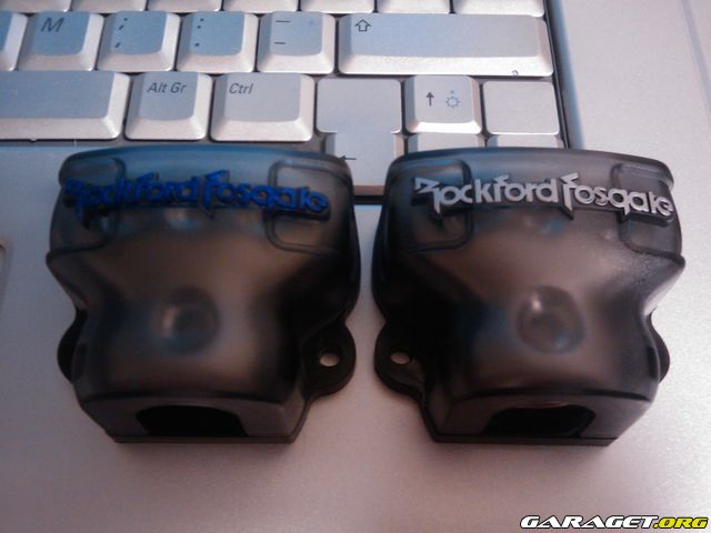

Har köpt mig ett par distributionsblock att sätta bak vid stegen. Dom är specade till 3x21mm2 och 1x50mm2 men jag har måttat och ska få plats med 3x35mm2 och 1x50mm2 i varje block. Kommer att köra 50mm2 från bakre batteriet och 35mm2 från främre, och sen 35mm2 till stegen. Borde räcka.
https://www1.garaget.org/gallery/archive/66688/668938_it3x76.jpg

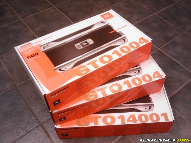

Posten var förbi här i morse och lämnade ett STORT paket, väger en hel del också. Undrar vad det kan vara för nåt i det... wink
https://www1.garaget.org/gallery/archive/66688/668940_e4waiz.jpg
Ah, lite slutsteg! Ska dock inte ha alla tre själv, "bara" dom två undre. Ett monoblock (GTO14001) till basarna och ett 4-kanals steg (GTO1004) till fram samt baksystem.
https://www1.garaget.org/gallery/archive/66688/668941_wo534r.jpg

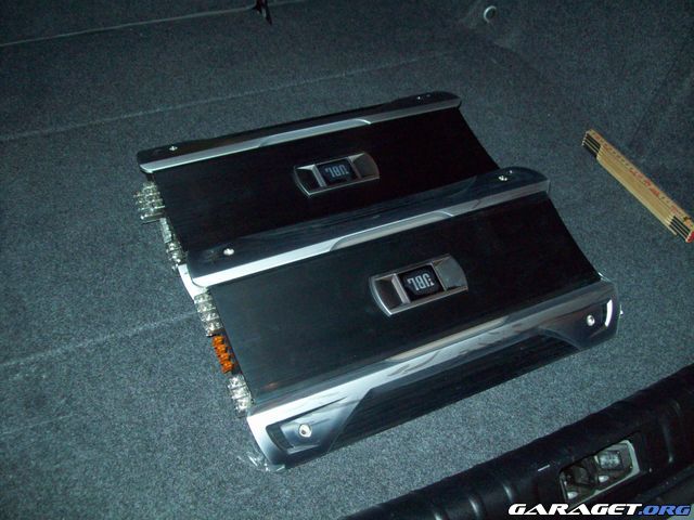

Även fast det är demo exemplar så ser stegen ut som nya, hoppas att dom fungerar nu också bara. Vart då helt klart imponerad av dom. Får se om jag får till en skiva nu bara som klarar av att hålla dom uppe under hatthyllan. Lite konstigt dock att monoblocket är avsäkrat till 160A och specat till 1500Wrms @ 2Ohm, men ingångarna är gjorda för 21mm2 kabel. roll Jag kommer dock att köra med 35mm2, ska få i det på något vis.
https://www1.garaget.org/gallery/archive/66688/668944_kmuhex.jpg

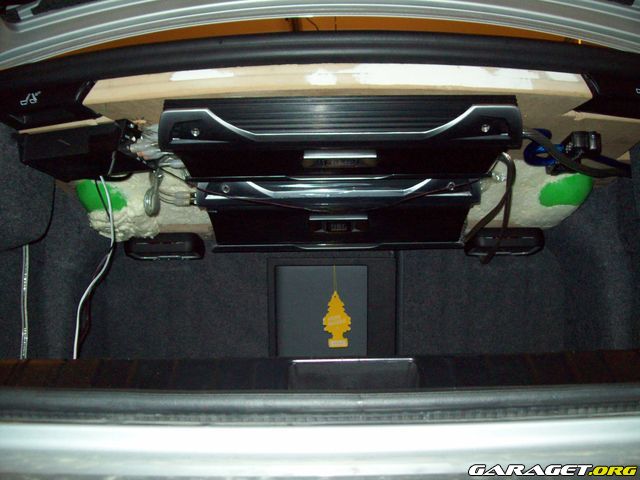

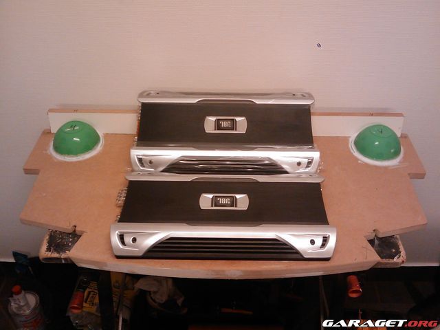

Ungefär så kommer dom att sitta, fast upp och ner då och under hatthyllan. Måste sätta dom omlott för att få plats, annars så kommer dom att sticka ut bakåt vilket inte blir så snyggt. Ska införskaffa en 16mm MDF skiva under morgondagen såga till för att få plats med under hatthyllan, så kan jag ta lös den sen och måtta in steg och signalprocessor.
https://www1.garaget.org/gallery/archive/66688/668947_jp2xw6.jpg

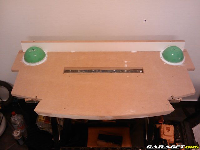

Började med att göra en mall av hatthyllan och försöka få den att passa så bra som möjligt. Dom fina gröna skålarna kommer att sitta under hatthyllehögtalarna för att göra det hela lite snyggare.
https://www1.garaget.org/gallery/archive/66688/689002_h04dqo.jpg
Stegen på plats ungefär så som dom kommer att sitta. Kommer bli lite former runtom sen också för att fylla upp och göra det snyggare.
https://www1.garaget.org/gallery/archive/66688/689006_irpzn4.jpg
Provmontering för att se så idéerna fungerar som tänkt och inget blir i vägen eller hamnar konstigt.
https://www1.garaget.org/gallery/archive/66688/707963_rizlzv.jpg
Tyvärr så glömde jag att ta kort på formgivningen, så det blir ett litet hopp till provmonteringen då sakerna kopplades in för att se så att allting fungerar. Monoblocket är inte inkopplat på bilden men det provade jag idag och det verkar fungera kalas. Nu sitter även att alla saker på rätt plats, bara lite hål för kablarna som ska göras så att dom slipper hänga under hatthyllan.
https://www1.garaget.org/gallery/archive/66688/707967_leuhb2.jpg

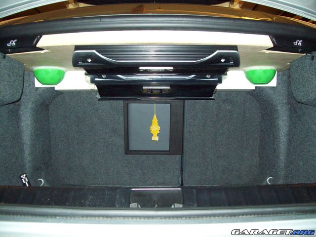

Kopplade in en baslåda som jag hade stående för att testa med. Min fina som jag byggde nyligen passar tyvärr inte längre (monoblocket sticker ner för långt) men det ger mig bara ännu en anledning till att bygga en ny låda. Baslådan som är i nu är väl inte den bästa (dubbla 10" Tanlon), låter rätt illa men när den fick lite effekt så tröck den på skapligt iaf. Blir kul att se hur länge den håller matad med 1500Wrms... tongue
https://www1.garaget.org/gallery/archive/66688/707998_7kengz.jpg
Kvar att göra på hatthyllan nu är lite mer formning av fogskummet och hål till kablarna. Sen så ska det på lite tyg och monteras "permanent". Det är ju inget direkt showbygge men jag tycker om när det ser bra ut, känns bättre då. Får se om det kanske kommer dit några dioder eller nåt neon/coldcathode-rör sen också, för att lysa upp i skuffen.
https://www1.garaget.org/gallery/archive/66688/708052_z8h1o1.jpg
Ska försöka få ihop lite pengar nu så att jag kan köpa en till bas och material till nya lådan, väldigt sugen på att få ihop den! Sen så lär jag få tag på ett till batteri, det börjar dra lite ström nu. Men först ska hatthyllan göras klart, slänger upp nån bild på det här sen, om nu nån är intresserad(?). wink
