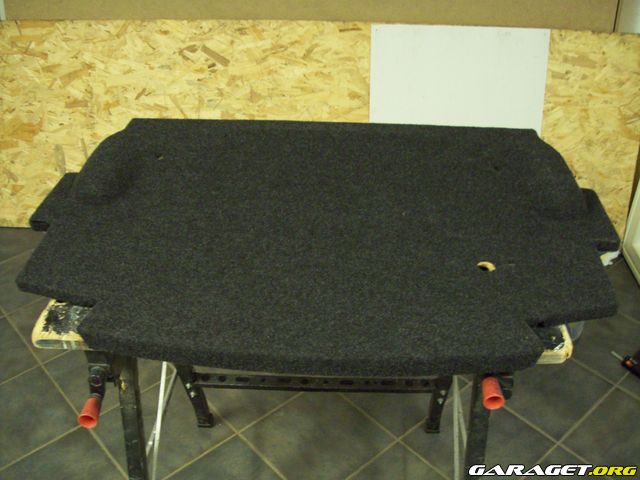

För att få en hård yta att sätta tyg över så la jag plast och glasfibermatta över fogskummet. Slipade ner dom värsta knölarna och la i lite plast eller spackel i groparna. Är ju inte så jättenoga hur underlaget blir när man ska klä med högtalarmatta men det känns bättre om det är skapligt slätt och snyggt under ändå.
https://www1.garaget.org/gallery/archive/66688/716461_8lqxjo.jpg
Slängde sen på tyget och funderade en stund på hur jag skulle få till det runt skålarna i bakkant, rätt så kraftiga former där. Men det visade sig att matta utan problem kunde sträckas och dras till rätt form, härligt! Längst ner i kanterna där bak ligger en sträng trälim, i övrigt så har jag bara använt mig av Biltemas spraylim och tycker det fungerar kalas.
https://www1.garaget.org/gallery/archive/66688/716463_5vpptp.jpg

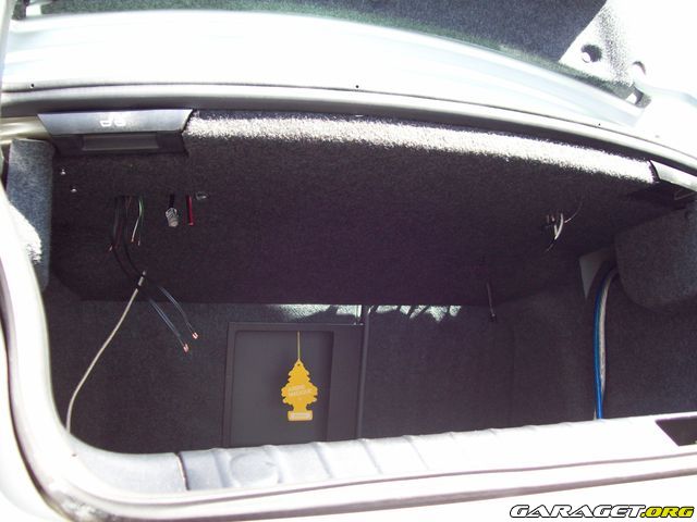

Hatthyllan fick ligga och torka under natten (även fast jag var väldigt ivrig på att få i den i bilen) så monteringen gjorde dagen efter (läs i går, 22/7). Det tog en stund att få alla kablar till rätt plats (en del var jag tvungen att dra igenom innan hatthyllan skruvades fast) men efter en stunds pill så såg det ut så här.
https://www1.garaget.org/gallery/archive/66688/716464_eyfeje.jpg

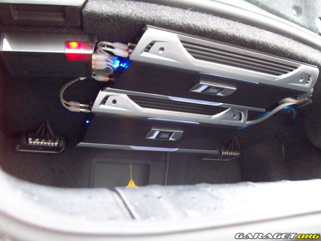

Efter ytterligare några timmars ineffektivt skruvande, kabelfix och annat trök så såg det ut så här.
https://www1.garaget.org/gallery/archive/66688/716466_7yvlea.jpg
https://www1.garaget.org/gallery/archive/66688/716468_u758e6.jpg
KLART! Riktigt skönt att äntligen vara klar med det projektet, nu är det bara ett antal kvar... Nästa projekt i ordningen blir nog som det ser ut nu en ny baslåda. Den jag har i för tillfället fungerar visserligen men den låter inte direkt bra, och trycket är väl ungefär detsamma som från min hemmabyggda låda, fast utan den sköna djupbasen. Ska börja skissa lite på nya lådan så får vi se hur det blir.

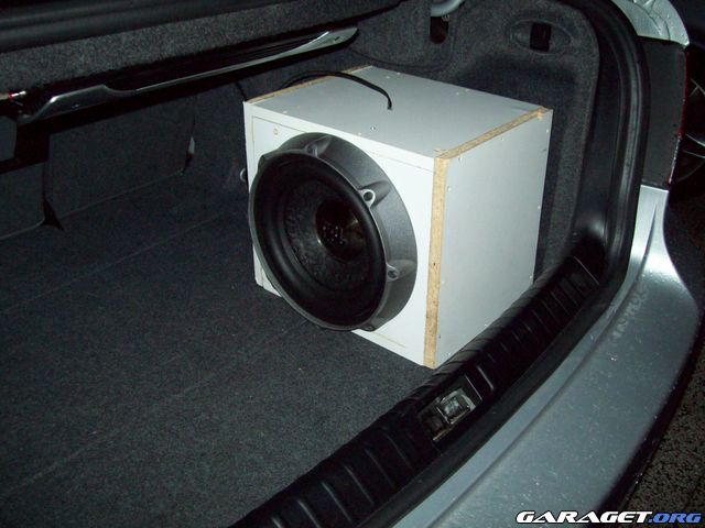

I söndags var jag till Engeltofta, Gävle på en "liten" Saabträff där jag ställde ut bilen och spelade lite musik. Väldigt trevlig tillställning måste jag säga! Lånade en JBL GTO1204BPD av en kompis då min tillfälliga låda hade gett upp. Trycket i den lådan är helt klart imponerande! Nu har jag visserligen ganska så mycket effekt att mata på med, men för att vara en färdig låda så spelar den mycket bra. Fick en hel del positiva kommentarer om bygget och ljudet, sånt är kul. smile

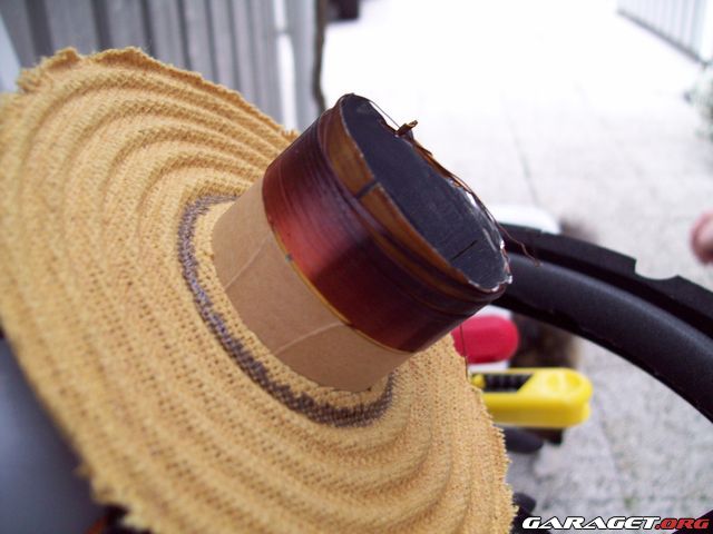

Blev lite nyfiken på hur Tanlon basarna såg ut så jag sprättade isär dom och kollade spolarna. Bas 1 har tydligen fått lite för mycket effekt så spolen brunnit samt slagit för långt.
https://www1.garaget.org/gallery/archive/66688/722166_nqbi36.jpg

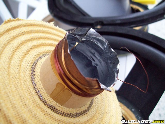

Bas 2 fick då lite för stor låda att spela i samt en slavbas, så då slog den lite för långt och sa god natt även den.
https://www1.garaget.org/gallery/archive/66688/722163_c9ym4b.jpg
Så basarna ligger numer på tippen och lådan är sågad i två delar, den ena ligger även den på tippen och den andra innehåller för tillfället en JBL P1022. Måste ju ha nånting i bilen. smile Ska snart börja på den nya riktiga lådan, ska bara fixa en till bas först.
