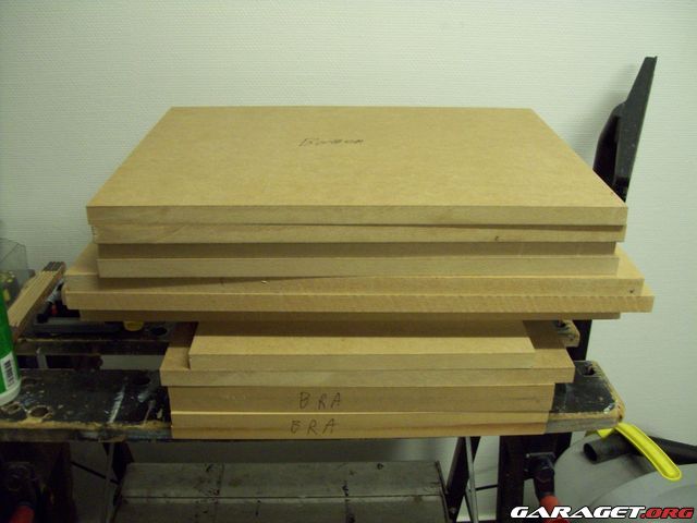

Efter att ha måttat lite mer så kom jag fram till att det sket sig, eller ja det blev väldigt svårt och krångligt att få till en bra bandpasslåda helt enkelt. Att få till en låda som passa längst fram är inga problem egentligen, men att få den dit är desto svårare då hålet som blir när man öppnar bakluckan är för litet och fäller jag sätena och tar lådan den vägen så kommer delningsfiltren och ett steg att vara i vägen. Sen så är det kanske lite övermodigt att bygga en bandpass som sin andra riktiga låda någonsin... Så nu blir det slutet istället! smile
Fördelarna som jag ser med sluten låda (eller slutna lådor, som det faktist blir) är att volymen är inte så noga, samtidigt som det är enkelt att laborera och se vilka förändringar som gör vad. Sen så kan jag göra två mindre lådor som lyfts in i bilen och sen sätts ihop till en stor. Och sist men inte minst karaktären på en sluten låda, mm... vist det kommer inte att spela högst men med dubbla basar och skapligt med effekt så borde det flytta en del luft ändå, samtidigt som basen blir väldigt tight och sitter där den ska! smile
Som tur är så är jag ledig den här veckan, vilket betyder att lådan förhoppningsvis hinner bli klar. Hade lite MDF kvar hemma från tidigare projekt och en del köptes idag, så allt material finns nu hemma. Baffeln blir dubbla 16mm (32mm MDF totalt) och resten av lådan blir i 19mm MDF. Det enda som saknas nu är ett par anslutningsterminaler, men dom ska jag köpa i morgon, blir även då som det mesta av materialet ska sågas upp och lådan börja byggas.
https://www1.garaget.org/gallery/archive/66688/734459_vr9yic.jpg
(Det blev en del material, hoppas att det räcker nu bara) smile

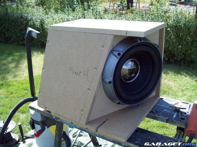

Jag lovade ju en uppdatering så här kommer den, om än något sent. wink Har inte hunnit göra så värst mycket idag då mamma fyllde år och firandet av henne tog upp mer tid än jag hade tänkt. Men det börjar på och bli rätt så klart nu! Ska fixa bafflarna i morgon och mäta upp volymerna i lådorna så att jag kan kompensera för volymskillnader. Jag hade hoppats på att få min andra bas den här veckan men det ser mörkt ut, tyvärr...

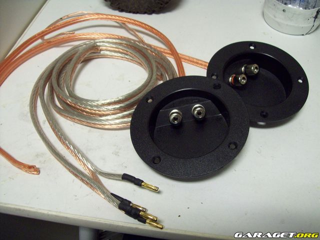

Lite lödjobb som gjorts. Anslutningspaneler till lådorna (är osäker på om dom ska sitta på ovansidan, i närheten av delningsfiltren eller om dom ska sitta nere på sidorna dolda bakom luckor) sam högtalarkabel med snabbkopplingar, så kallade "bullet"-kontakter (iaf inom radiostyrt).
https://www1.garaget.org/gallery/archive/66688/735982_3ifzy3.jpg

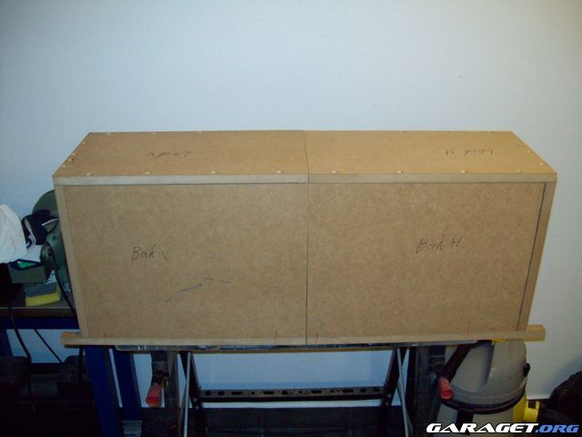

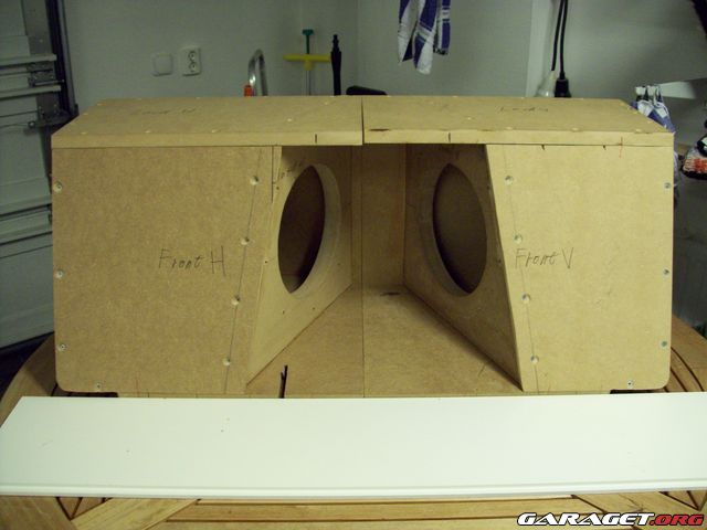

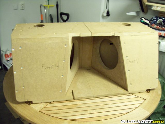

Lådorna så som dom ser ut just nu bakifrån. Ska slipas lite för att få skarven mellan dom tätare, men det blir nog någon form av list där sen för att täta riktigt. Dm små "flärparna" på sidorna är till för ett par täcklock som ska göras sen för att fylla ut mot väggarna i skuffen.
https://www1.garaget.org/gallery/archive/66688/735984_2w1chi.jpg

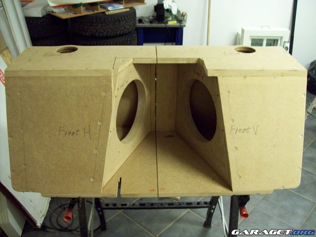

Lådorna framifrån. Hålet är inte alls rätt utan blev bara som det blev för tillfället. Bafflarna kommer att gå ändå fram så väggarna ska snedkapas (pappas jobb att sätta den vinkeln, som tur är). I det stora hela så är det här så som lådan kommer att se ut, förutom en liten förhöjning i mitten längst upp för att passa mot skidluckan.
https://www1.garaget.org/gallery/archive/66688/735986_9rvuph.jpg
Det fick bli en liten specialare på undersidan fram.
https://www1.garaget.org/gallery/archive/66688/735987_zie5kd.jpg
Det var pga dom här formerna, tänkte först plasta mot rundningen men det kändes onödigt krångligt för en minimal volymökning.
https://www1.garaget.org/gallery/archive/66688/735989_y2f4hr.jpg
Förhoppningsvis så hinner jag få ihop lådorna i morgon och provmontera dom i bilen och sen limma dom på kvällen. Den andra basen lär väl inte komma i tid men jag har ju en redan så det går iaf att testa om lådorna fungerar eller ej. Planen var ju dock att jag skulle få lådorna spelklara tills på fredag, men så blir det nog inte. Synd.

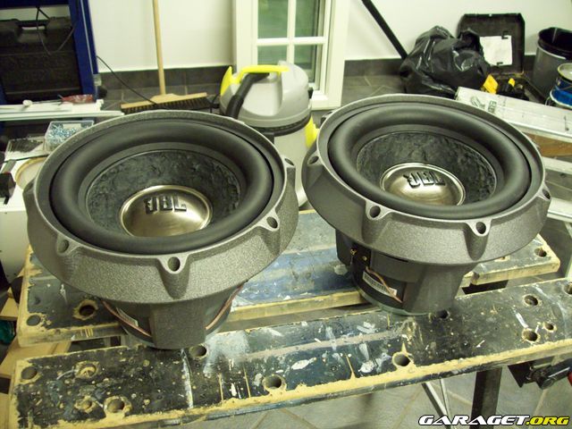

Då jag ännu inte sett röken av min andra bas så har jag till viss del tappat lusten att bygga vidare på lådan, så det går lite segt med den. Men lite har jag fått gjort och mer kommer nu i början på veckan då planen är att jag ska jobba sen.

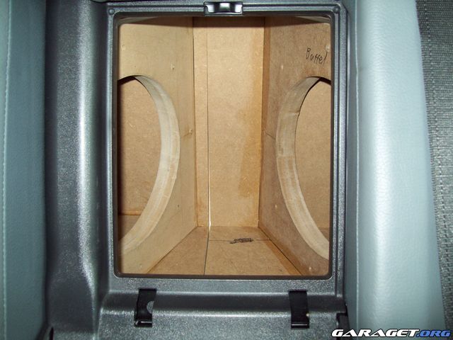

Jag har limmat lådorna nu (allt utom locken) och provmonterat basen i båda lådorna, och det är tight! Precis som jag vill ha det, precision ska det vara. smile Försökte ta en bild på det lilla utrymmet mellan korg och låda men det är svårt då det knappt är något mellanrum där. Har slipat upp en liten grop där och lagt i skumgummi för att dämpa mot basen ifall att lådan flexar.
https://www1.garaget.org/gallery/archive/66688/739183_6uuhy0.jpg
Och så ser ena lådan ut med basen på plats. Om nån undrar över det lilla spåret i botten så är det för gångjärnet till baksätet.
https://www1.garaget.org/gallery/archive/66688/739189_24ciqh.jpg
Så ser det ut när lådorna sitter ihop som dom ska. Jag vet att dom är olika stora men det är för att jag ville få dom centrerade mot skidluckan som tyvärr inte sitter mitt i ryggstödet. Locken är inte limmade än då dom ska passas in bättre mot varandra först.
https://www1.garaget.org/gallery/archive/66688/739194_g4v60b.jpg

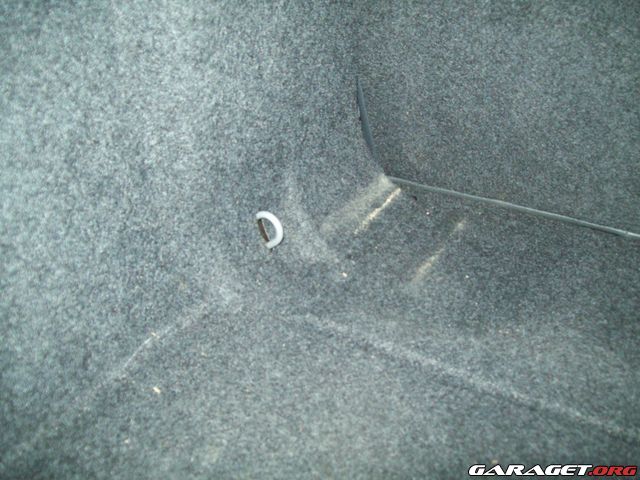

Slängde in lådorna i bilen för att se hur det såg ut på plats, glipan i bakkant ska fixas med lite schimsning då golvet som lådorna står på inte är helt rakt. Blir nog bra det där sen med lite tyg/konstskinn och ett par basar. smile
https://www1.garaget.org/gallery/archive/66688/739195_n63nsf.jpg

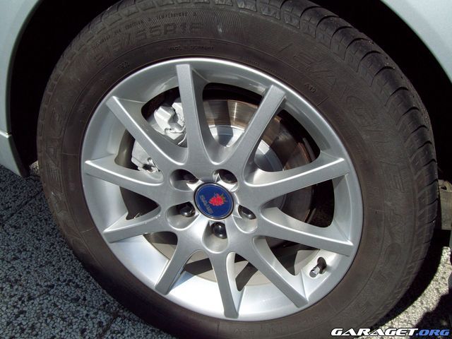

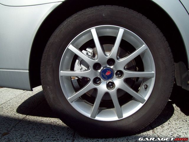

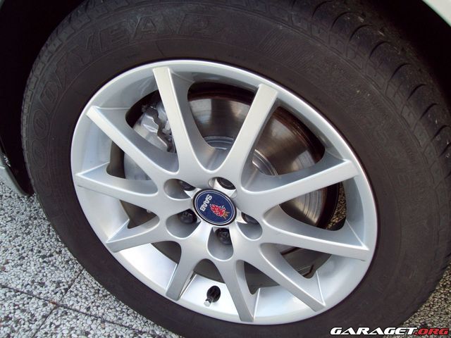

Idag kom en kompis förbi här och vi gav oss i kast med att måla bromsok och bromstrummor på våra bilar. Lika bra att göra det samtidigt då vi annars hade hittat på en massa ursäkter för att slippa (har varit så dom senaste veckorna). Så här tråkigt såg det ut innan jag började.
https://www1.garaget.org/gallery/archive/66688/739199_a9oegj.jpg
Och när jag var klar (några timmar senare) så såg det ut så här. smile Klart roligare att titta på! Målade båda fram idag, nästa helg tar jag dom bak. Men i vår blir dom nog röda istället.
https://www1.garaget.org/gallery/archive/66688/742902_xoicdb.jpg
https://www1.garaget.org/gallery/archive/66688/742903_tifjcz.jpg

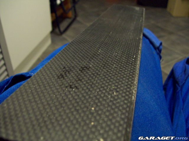

Då jag inte vill vara sämre än dom "stora killarna" så tänker jag också bygga med kolfiber! Nån som har en idé om vad det här ska bli...? wink

Beklädnad för skidluckan är det inte heller (även om idé var frän!), den där kolfiberbiten har en betydligt enklare funktion än så. wink Om allt nu går som planerat så får du och alla andra se ikväll.

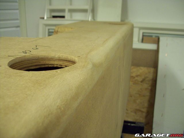

Jag lovade ju att uppdatera nu ikväll med bilder på vad jag skulle ha kolfibret till (om planeringen gick ihop) men tyvärr så sket det sig. Pappa som skulle såga lite åt mig kom inte hem förrens sent så det blev lite ändringar i planeringen, så imorrn kommer bilder på grejen med kolfiber! smile Nu kommer istället lite bilder på vad jag har gjort idag.

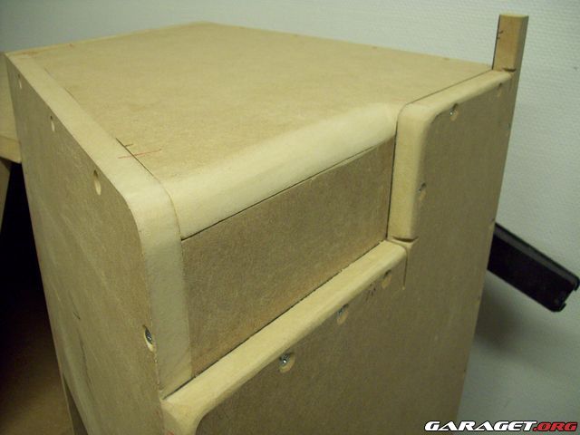

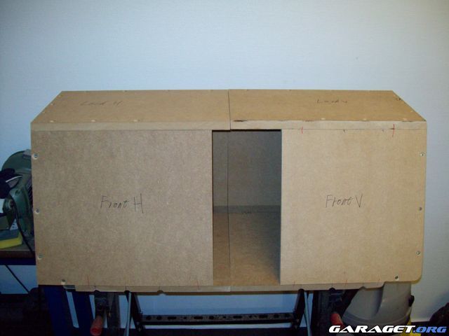

Vi börjar med det som har hänt med baslådan. Locken sitter nu på och är väldigt exakt inmätta. Diffar med högst nån hundradels millimeter, så jag är nöjd. Nu ska limmet få härda tills imorrn då det blir fortsättning och förhoppningsvis också nära på avslutning av lådbygget.
https://www1.garaget.org/gallery/archive/66688/742722_7qpbbx.jpg
Det som ska göras i morgon är bland annat en rundning längs den här linjen, jag gillar mjuka former. Sen så ska kolfiberbiten dit och resten av lådan rundas i hörnen. Sen så är det dags för sidocovers & tyg.
https://www1.garaget.org/gallery/archive/66688/742724_h9ex6w.jpg

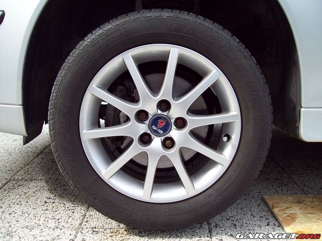

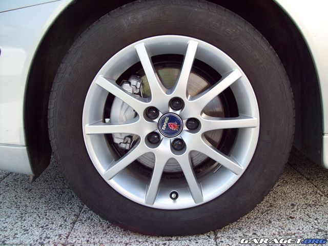

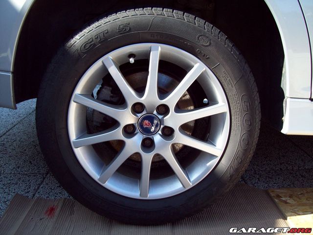

När planeringen inte gick som tänkt idag så fortsatte jag med att måla bromsok. Dom ser inte så kul ut när dom är smutsiga, "osynliga" och tråkigt original.
https://www1.garaget.org/gallery/archive/66688/742904_ulxi5h.jpg
Men med lite färg på så blir dom genast roligare. smile Inte helt perfekt målat men dom ska inte synas med lupp heller så.
https://www1.garaget.org/gallery/archive/66688/742905_9bl51h.jpg
Målade navet på skivorna också då det skämde väldigt mycket. Till våren blir det nog att ta lös oken och blästra, så blir det röd färg på dom istället.
https://www1.garaget.org/gallery/archive/66688/742906_feaf6d.jpg

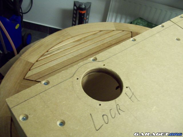

Sen så var det då det här med kolfiberbiten. Tanken med den var helt enkelt att ha som styrning för lådorna men då det var problem med att få till ett helt rakt spår i lådorna så lades den idén på is. Istället så körde jag med vanlig hederlig plugg och det fungerar kalas! smile
https://www1.garaget.org/gallery/archive/66688/746770_v0ood3.jpg
Så ser lådorna ut för tillfället. Ovanför hålet som är i framkant kommer ett "lock", detta för att tvinga in allt ljud genom skidluckan och för att det ser snyggare ut. (Lådan är lite för låg, men högre gick den inte att göra då det är lite slutsteg och delningsfilter i vägen....)
https://www1.garaget.org/gallery/archive/66688/746773_ov2hk3.jpg

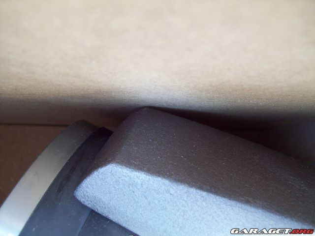

Runt och fint är det i bakkant nu. smile Går lite bättre ihop med resten av inredningen nu iaf.
https://www1.garaget.org/gallery/archive/66688/746774_ueye0u.jpg
I morgon ska jag fixa lite öglor, spännband och krokar för att kunna spänna ihop lådorna och hålla fast dom längst fram i skuffen. Självklart kommer alla infästningar och spännanordningar att göras så osynliga och snygga som möjligt! Vill inte ha nåt klumpigt fult bygge, därför som det tar lite tid. Allt funderas igenom ett antal gånger innan jag gör nånting, men det brukar bli bäst då. smile
