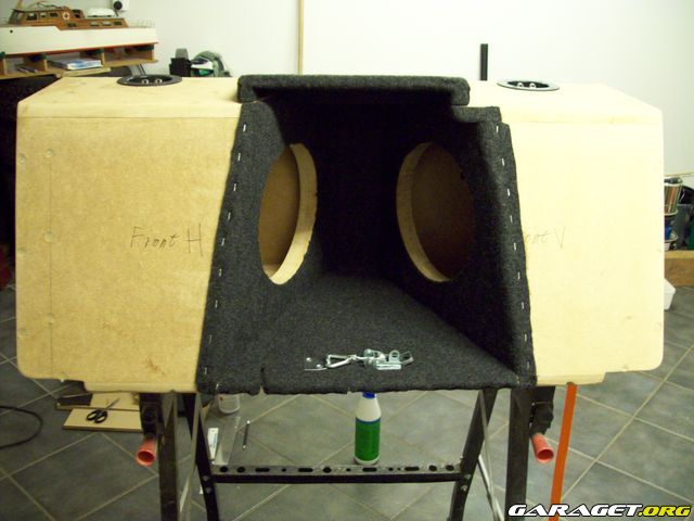

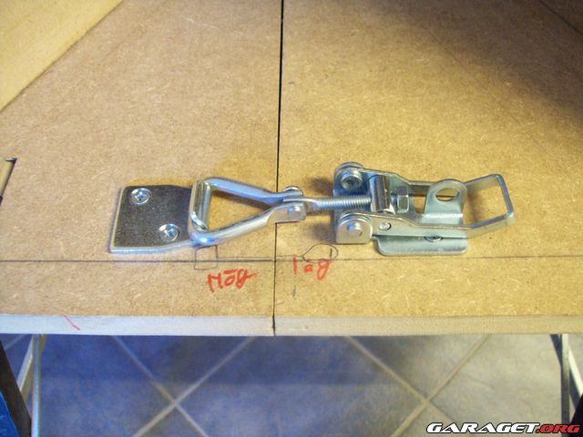

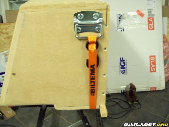

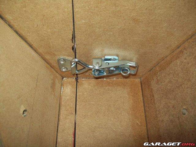

Var till Biltema idag och shoppade loss, blev lite saker för att hålla ihop och fast lådorna i bilen. Bland annat två hakar, en i nederkant fram...
https://www1.garaget.org/gallery/archive/66688/747737_q0e3vy.jpg
...och en i överkant bak.
https://www1.garaget.org/gallery/archive/66688/747739_pbhh3g.jpg

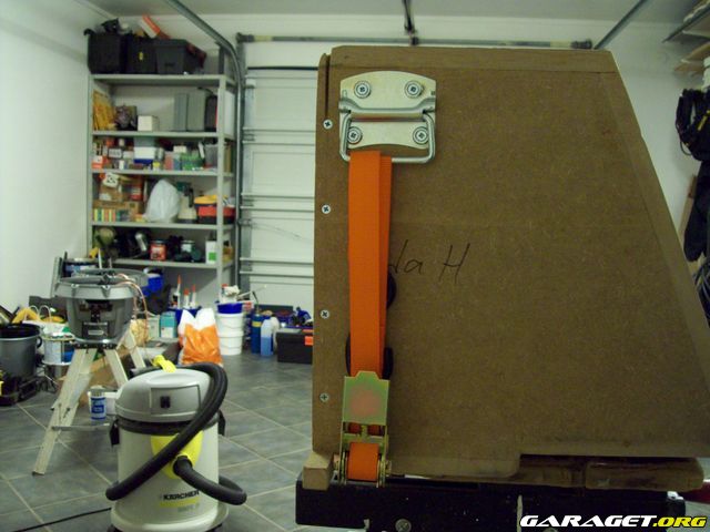

Samt handtag och spännband för att dra ihop på utsidan.
https://www1.garaget.org/gallery/archive/66688/747744_hyn0no.jpg
https://www1.garaget.org/gallery/archive/66688/747746_iru455.jpg
Ni kan vara lugna, inget av det kommer att synas sen. wink Spännbandet och handtagen döljs bakom ett par sidocovers och dom andra hakarna syns inte om man inte vet att dom sitter där. Kommer även att dra ett par spännband från handtagen ner till öglorna på sidorna i skuffen för att hålla fast lådorna.

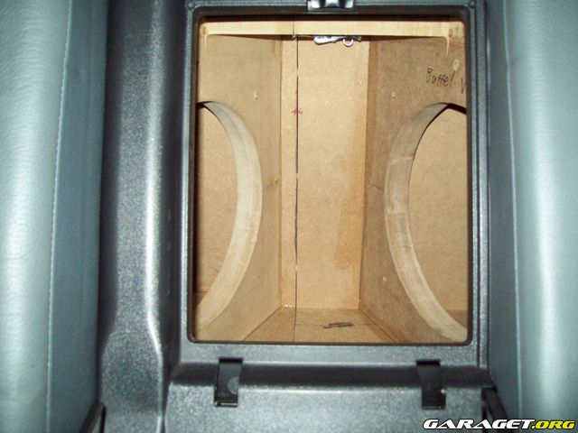

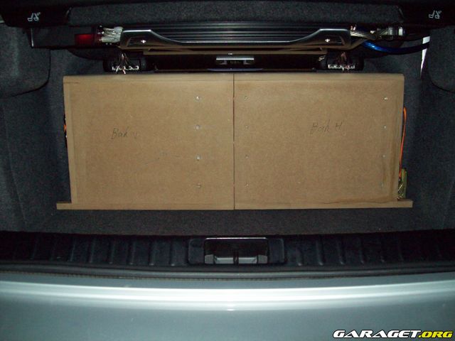

Slängde in lådorna i bilen för att kolla så mina idéer fungerar och att det ser bra ut och ta mig tusan, det gör det! wink
https://www1.garaget.org/gallery/archive/66688/747750_7nv1qm.jpg
Skarven mellan lådorna blev rätt så tät nu, kommer väl att få finjustera lite sen men det är då nära, mycket nära!

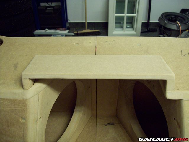

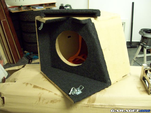

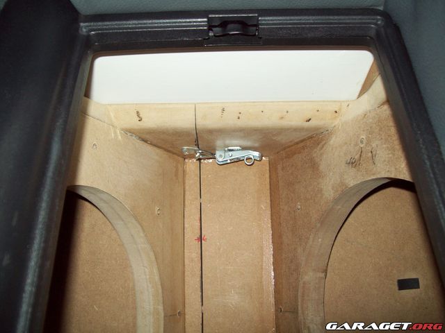

Har gjort klart locket som ska dels hålla ihop lådorna och dels "styr in" allt ljud in i kupén. Sen så ser det lite snyggare ut när man tittar på lådan inifrån bilen.
https://www1.garaget.org/gallery/archive/66688/748872_hwt08y.jpg

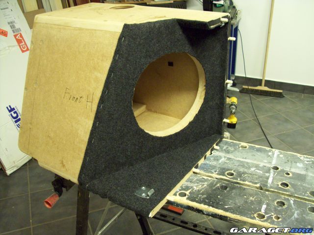

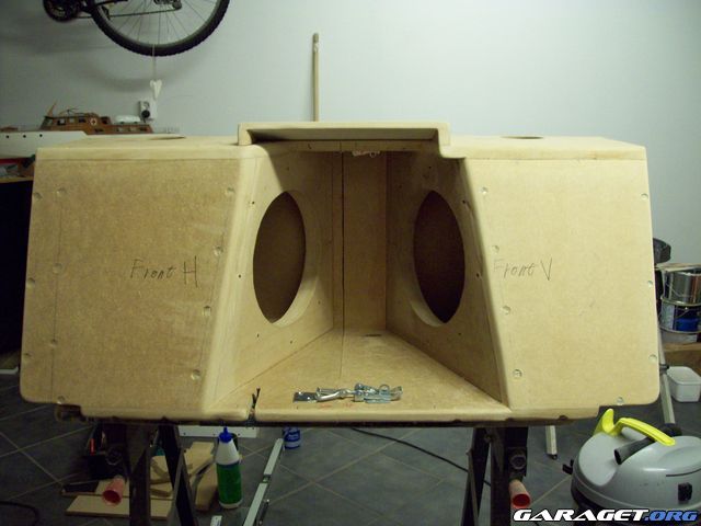

Lådan är nu färdigslipad och klar (förutom en liten bit på baksidan). Bara tyget som ska dit nu (och så ska det laboreras en del). Här syns även hur locket sitter, får lov att sätta dit det när lådan står på plats i bilen och ta lös det innan lådas tas ur, sitter ett slutsteg i vägen...
https://www1.garaget.org/gallery/archive/66688/748875_czlk7s.jpg
Inifrån bilen, nu är det tätt mot ryggstödet! Förhoppningsvis ska inget ljud kunna smita runt lådan.
https://www1.garaget.org/gallery/archive/66688/748877_mkhf40.jpg
Har fått dit en del av tyget. Ska klä den andra lådan nu och sen så är det provspelning. smile Ska göra klart utsidan i morgon och fixa lite klossar att ändra volymen med.

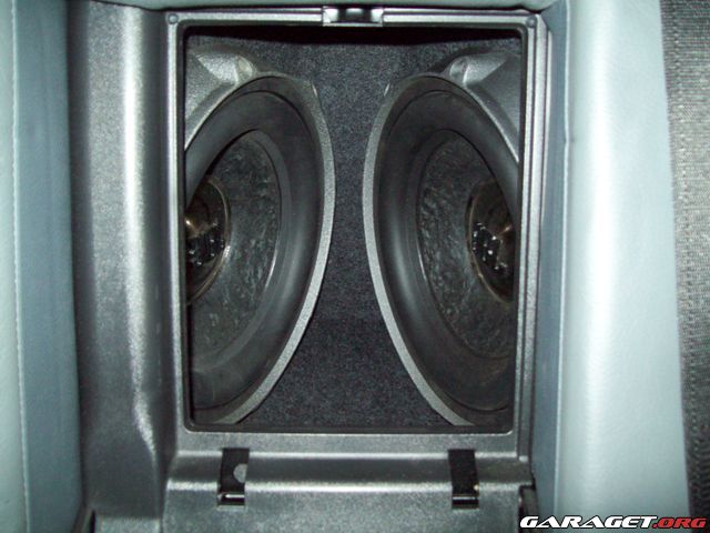

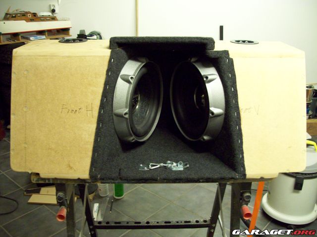

Jag lovade ju en till uppdatering idag så det är väl lika bra att fixa upp den då, när jag varit så dålig på det tidigare. Andra lådan är nu klädd och jag blev nöjd med resultatet, inga synliga skarvar eller så.
https://www1.garaget.org/gallery/archive/66688/749101_o0xb2l.jpg
Så ser dom ut tillsammans. Bara utsidan kvar att klä nu och det fixar jag nog imorrn eller på fredag. Vill få det klart nu!
https://www1.garaget.org/gallery/archive/66688/749102_n512pf.jpg
Med basarna på plats.
https://www1.garaget.org/gallery/archive/66688/749103_gi8rq6.jpg
Och så på plats i bilen för en liten provspelning. smile Jag har ännu en gång konstaterat att dom spelar djuuuupt. Fungerar väldigt bra i nuläget till låtar som "Flo Rida - Low" och andra med mycket djup bas och det är ju kul på sitt vis, men jag vill ha lite mer allround bas (men ändå med djup) så lådorna ska fyllas igen ett antal liter.
