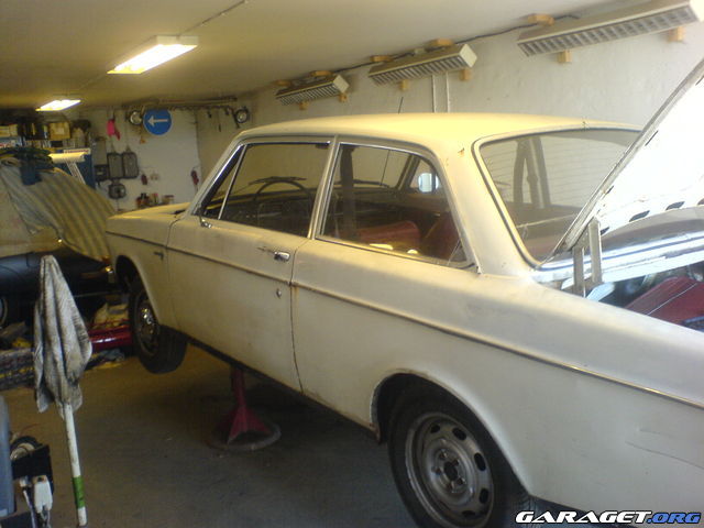

Inte så dålig för att vara 39 år gammal och rullat ca 19500 mil
https://www1.garaget.org/gallery/archive/29818/366670_frt2vi.jpg
Så här ser den ut där fram

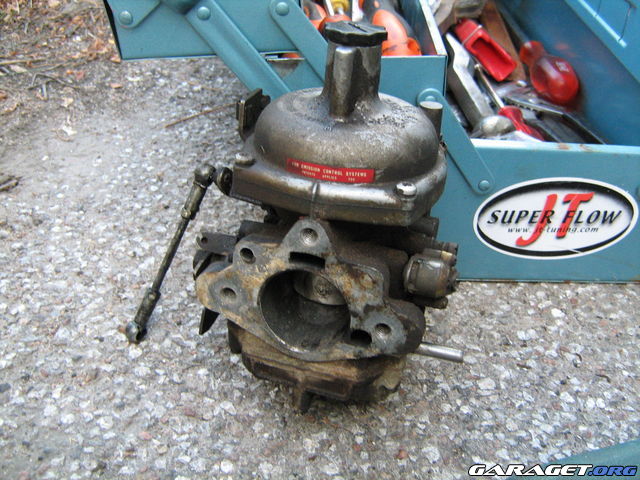

Fick renovera förgasaren lite idag roll
Membranet som sprukit på 4 ställen och där var även 3 hål sad
Den gick skit dåligt trodde inte jag skulle komma hem. nu lite bilder då
Passade på att rensa hela förgasaren här är den av iaf
https://www1.garaget.org/gallery/archive/29818/412448_n4ez89.jpg
Ihop monterad, bild på membranet kommer glömde fota
https://www1.garaget.org/gallery/archive/29818/412449_abauir.jpg

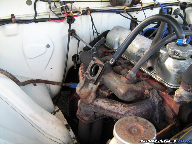

Och en bild på motorn som bonus
https://www1.garaget.org/archive/30/29818/96642/96642-972187.jpg
Allt för idag nya bilder kommer imorgon på membranet
