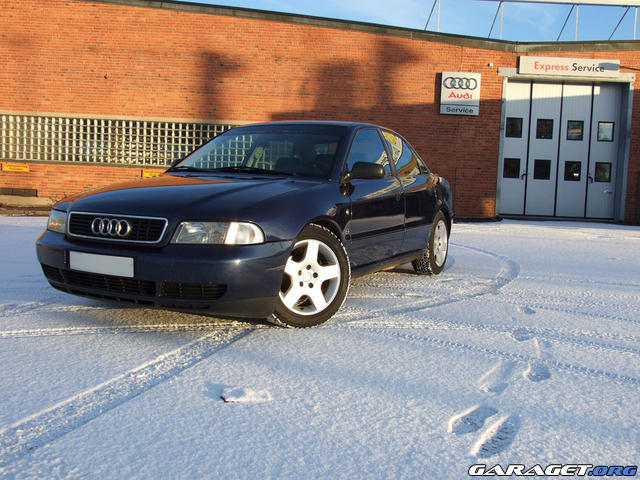

pippaaN skrev:
fan vad roligt big_smile antar att du hade rätt kuL? (=
Rätt kul wink Första snön med bilen och kortet!

Mäki skrev:
Årets första snö! Det fick Quattron smaka på big_smile
http://www1.garaget.org/archive/24/23022/96919/96919-1113142.jpg
Så brutalt roligt, men imorgon åker fan vintersulorna på, gick lite väääl brett vissa gånger nu wink
Såg ju trevligt ut wink hehe.. fan snö har vi ju inte ens här uppe, vart är världen påväg tongue

erkki88 skrev:
Haha, snön är i princip borta nu, bara lite slask och is kvar smile Men men, man får vara glad åt det lilla wink
