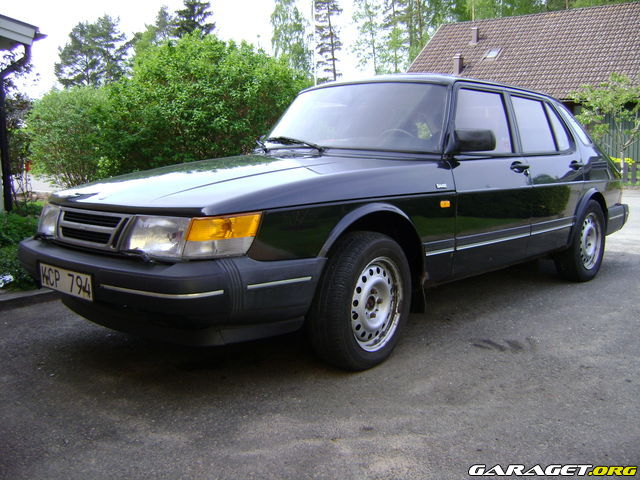

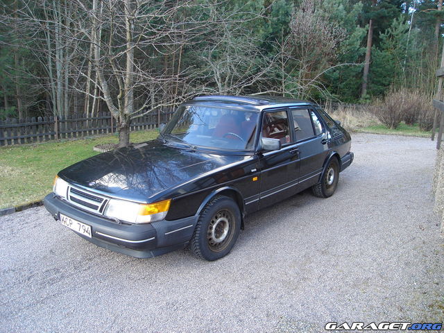

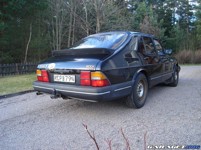

Så här såg den ut när jag fick den.
https://www1.garaget.org/gallery/archive/87963/370578_xp01tq.jpg
https://www1.garaget.org/gallery/archive/87963/370579_00louo.jpg
https://www1.garaget.org/gallery/archive/87963/370580_urpddh.jpg
https://www1.garaget.org/gallery/archive/87963/370581_hp7tyr.jpg

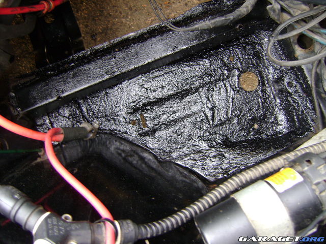

Nu när jag har haft den i ungefär en vecka har jag gjort/börjat göra lite saker, har tagit bort vindavisaren på taket, tvättat den en gång och börjat kleta underredsmassa i hjulhus, har även gjort detta vid batteriet och under luftburken.
Ser lite bättre ut tvättad smile
https://www1.garaget.org/gallery/archive/87963/370589_ixzlop.jpg
Kletigt var det tongue hoppas att det gör lite nytta iallafall.

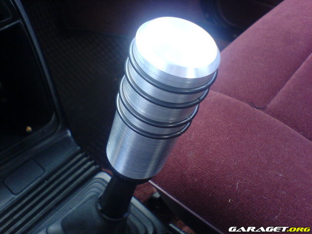

Det jag har gjort hittills är; gjort en växelspaksknopp i skolan och monterat dit O-ringar på den.
https://www1.garaget.org/gallery/archive/87963/370597_qsbex8.jpg

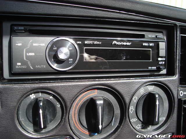

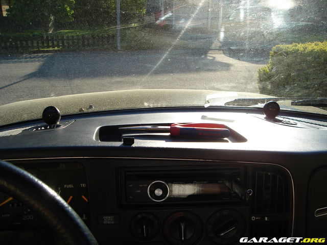

Har också påbörjat ljudbygget med att köpa HU och bytt ut 4"arna i instrumentbrädan.
Stereon föll tillslut på en Pioneer DEH-4000UB
https://www1.garaget.org/gallery/archive/87963/370598_5zdv11.jpg

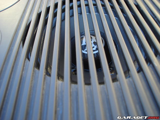

Och 4"arna blev ett 2-vägs system från DLS som heter C4
https://www1.garaget.org/gallery/archive/87963/370605_8yo2xn.jpg
https://www1.garaget.org/gallery/archive/87963/370606_q1zk97.jpg
Är väldigt nöjd med detta system hittills, dock så får jag ett missljud från ena högtalaren men det har skickas en ny.

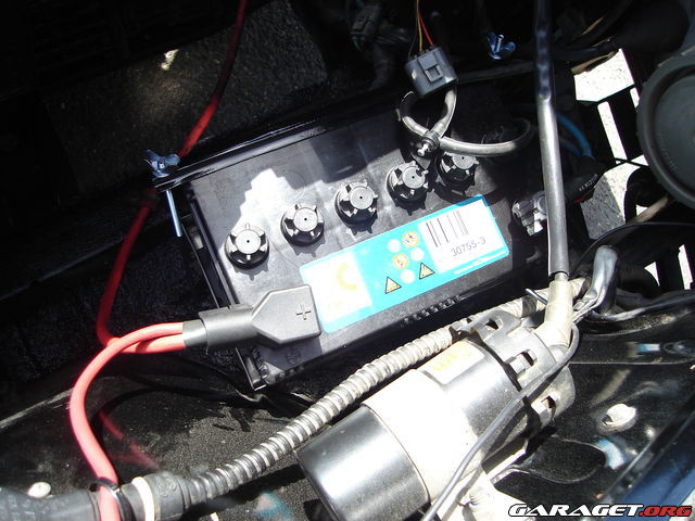

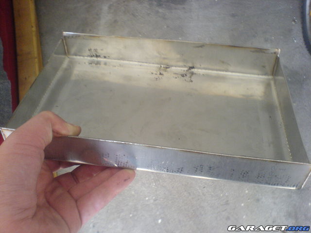

Jag har också gjort en "batteriplatta" för att batteriet ska slippa stå i rostskyddsmassan, skulle först vara en enkel plåtbit men detta utvecklades snabbt till en med uppvikta kanter tongue slipade också den och lackade skyddsplåten och köpte nya batterihakar
https://www1.garaget.org/gallery/archive/87963/370607_v0hcqk.jpg
https://www1.garaget.org/gallery/archive/87963/370614_vrbhfw.jpg

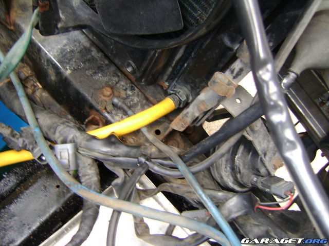

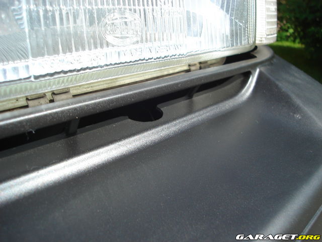

Har tagit bort torkarna till framlysena + motor då den ena motorn inte fungerade alls men dock fungerade spolarvästskan på den sidan och den andra sidan fungerade inte spolarvätskan men motorn gjorde det men bara lite då och då tongue blev mycket snyggare också:)
https://www1.garaget.org/gallery/archive/87963/370625_tg9zah.jpg
https://www1.garaget.org/gallery/archive/87963/370626_046l8o.jpg

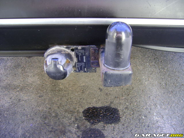

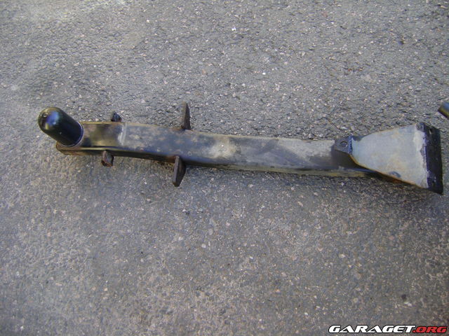

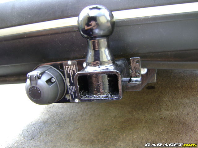

Det senaste som har jag har börjat göra är att slipa ner och lacka om dragkroken och byta släpvagnskontakten.
Den ser ju inte allt för rolig inte tongue
https://www1.garaget.org/gallery/archive/87963/370628_36srst.jpg
Borta smile
https://www1.garaget.org/gallery/archive/87963/370629_mtgah5.jpg

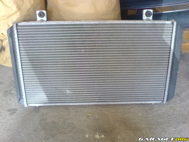

Fick idag hem kylet som är köpt bättre begagnat smile kommer att monteras dit i helgen.
https://www1.garaget.org/gallery/archive/87963/372297_dw5p48.jpg
Tack till "pasa" på 900klubben smile

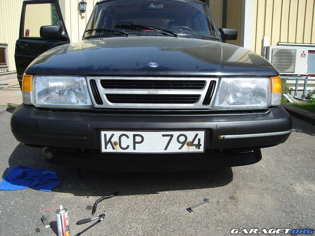

Började dagen med att sätta tillbaka dragen, blev hyfsat nöjd med resultatet. smile enda felet är att det står biltema på släpvagnskontakten tongue
https://www1.garaget.org/gallery/archive/87963/373759_fri84x.jpg

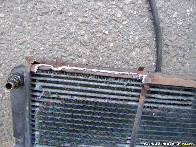

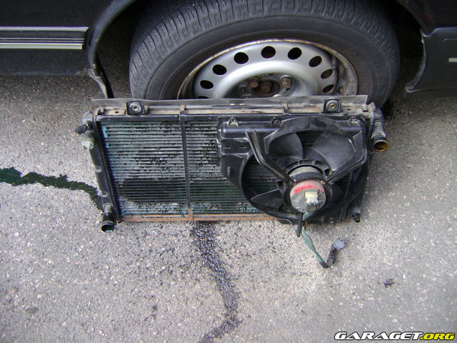

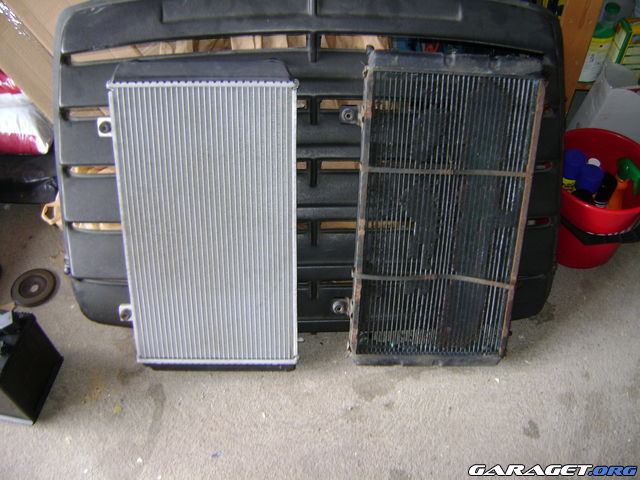

Sen va det kylaren som fick sig en omgång tongue började med att tappa av kylarvätskan, det var bara att trycka dit en slag på avtappningspluggen och släppa lite på den så rann det ut fint smile
https://www1.garaget.org/gallery/archive/87963/373775_fsvtu6.jpg

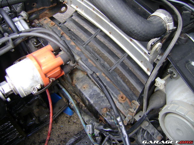

när det var gjort var det bara att lossa slangarna som gick dit, kontakten till tempgivaren, den till fläkten och sedan bultarna. Sedan var det i princip "bara" att lyfta ur ekipaget tongue
blev ganska tomt efteråt tongue
https://www1.garaget.org/gallery/archive/87963/373803_9y46a0.jpg
Och här har vi kylet.
https://www1.garaget.org/gallery/archive/87963/373805_eqlm1j.jpg
Efter lite övertygelse med vinkelslipen p.g.a rostiga skruv, fick jag också bort fläkten fläkten tongue
https://www1.garaget.org/gallery/archive/87963/373814_50y5c5.jpg
En jämförelse mellan de båda tongue
https://www1.garaget.org/gallery/archive/87963/373808_vgwfcz.jpg

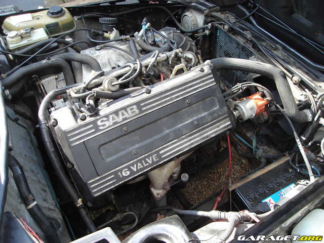

Nästa steg var att ta loss termostaten så jag kan spola igenom kylsystemet. Och här har vi den lille rackaren tongue
https://www1.garaget.org/gallery/archive/87963/373823_n8gran.jpg
Det var så långt jag hann idag, imorgon ska jag spola igenom systemet och antagligen montera kylet om jag hinner. Jag ska också till biltema med några polare och köpa ny termostat och tempgivare. Kanske blir växellådsoljebyte också om jag hinner.

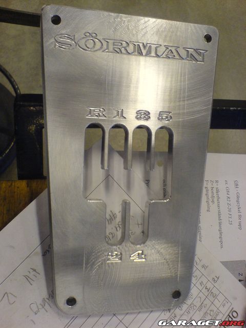

Jag avslutar med denna som jag och en polare gjorde till en annan polare för ett tag sedan smile Måste bara visa upp den för jag blev riktigt nöjd med resultatet, det är växellägena på en golf tongue
