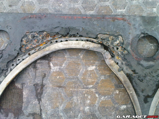

Ta en stålskala och lägga på högkant mot packningsytan på toppen, kolla alla vinklar som fantasin kommer fram till...
jag kollade min topp när jag bytte min motor,  kollade lite slarvigt och mätte inte upp den glapp jag hittade, men det glappat var för ögan obefintligt, så köp dig lite bladmått för att kolla eventuella glapp..
Jag planade inte min topp...... detta är 500 mil senare.
https://www1.garaget.org/gallery/archive/62408/375888_2h4360.jpg
http://www1.garaget.org/gallery/archive … 2h4360.jpg
Den är väl ok?
