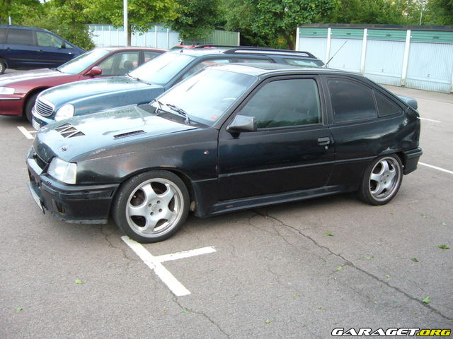

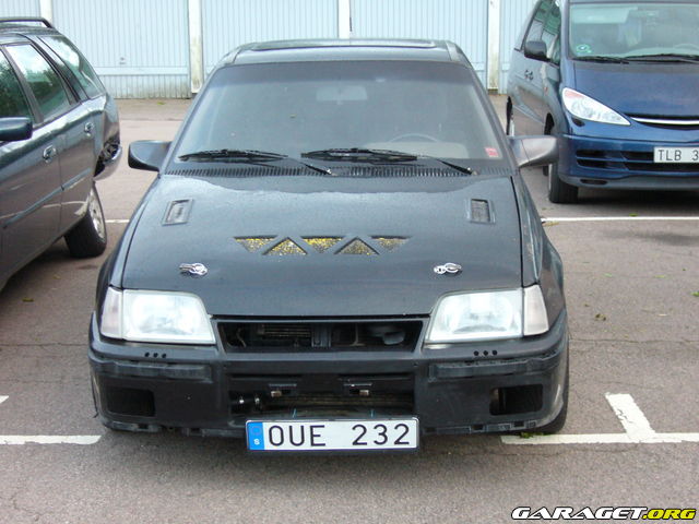

Såhär såg den ut för ett tag senn
https://www1.garaget.org/gallery/archive/8276/375366_cqo42o.jpg

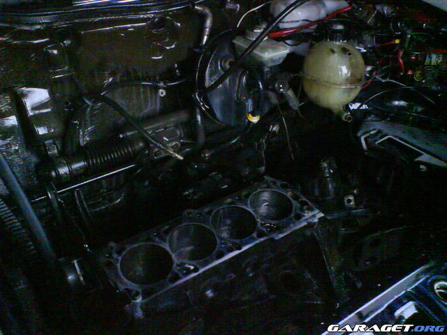

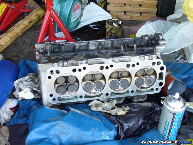

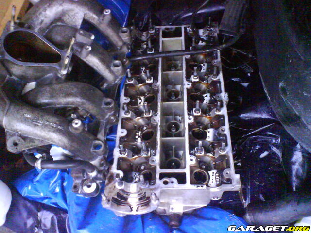

Sen dess har jag lyckats spränga motorn, en bild här när jag skruva av toppen
för att se hur illa det va, där fanns lite hål i blocket tongue men toppen såg ut att ha klarat sig
fint förutom 4 ventiler, så rev boten sen och kollade vad som hänt, var en bult till vevstaken
som sag upp sig, sen har det ju gått som det gått.

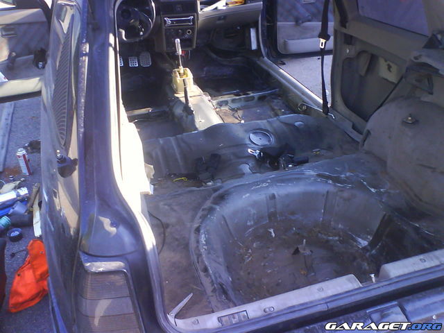

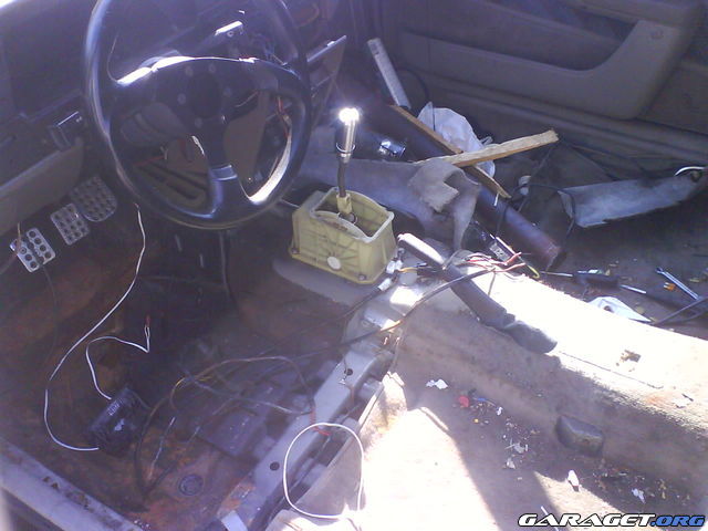

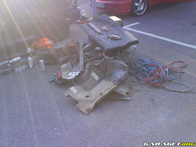

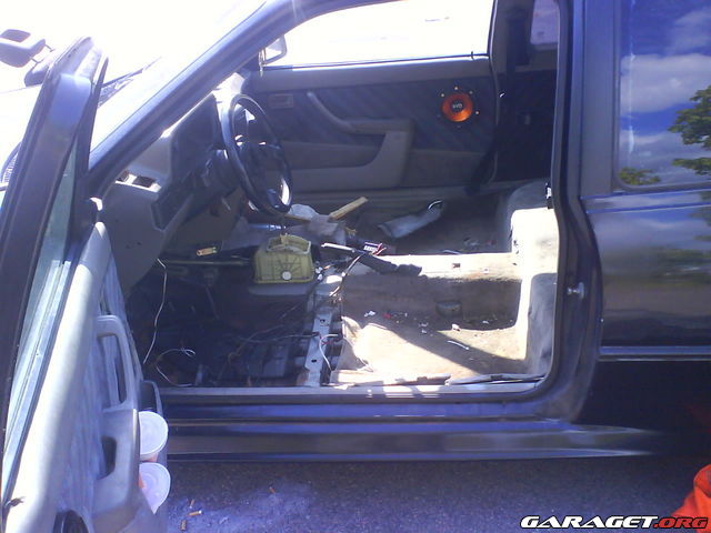

Har ränsat rätt årdentligt i bilen nu smile men det är mycket kvar.
https://www1.garaget.org/gallery/archive/8276/375398_rdp07h.jpg
Massa sladdar och onödigt skit här ju
https://www1.garaget.org/gallery/archive/8276/375400_8bhoa2.jpg
Börjar likna något nu
https://www1.garaget.org/gallery/archive/8276/375402_zla8qj.jpg
Fans rätt mycket att slita ut
https://www1.garaget.org/gallery/archive/8276/375406_2oiszr.jpg

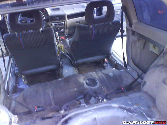

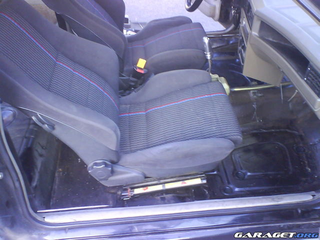

Så va stolarna i igen, Astra stolar
https://www1.garaget.org/gallery/archive/8276/375408_zzpmmv.jpg
https://www1.garaget.org/gallery/archive/8276/375411_oqqj4s.jpg
Ska slita ut mer sen
Vad behöver jag ha i när jag ska besiktiga ?

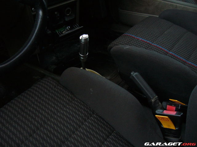

Va ute och sågade av växel pinnen några cm smile
https://www1.garaget.org/gallery/archive/8276/381445_7mbrjc.jpg
Sågat växel pinnen några cm

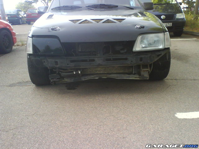

Plåckade bort lite saker på fronten
https://www1.garaget.org/gallery/archive/8276/381451_ra3v2t.jpg

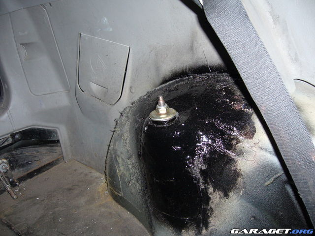

En bild från bakdämpar huset (eller vad det heter) var råsthål innan men fixa det med några lager glasfiber tongue
https://www1.garaget.org/gallery/archive/8276/381457_9508zq.jpg

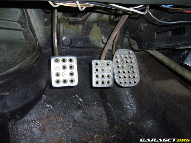

Peddalerna
https://www1.garaget.org/gallery/archive/8276/381458_73oqcb.jpg

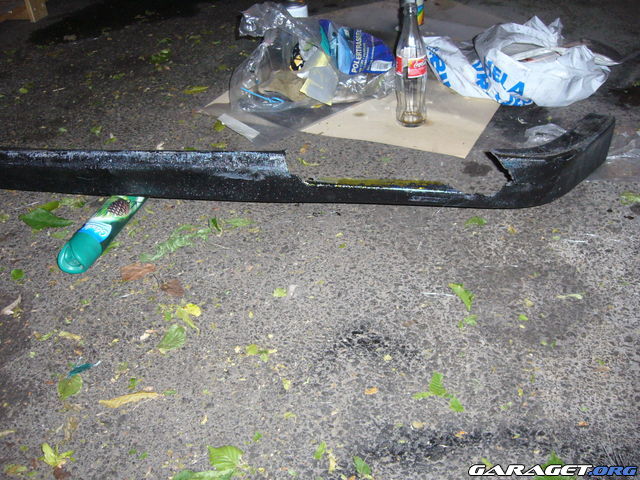

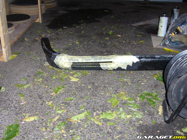

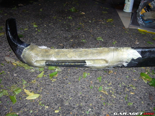

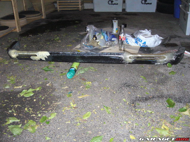

Började laga läppen här är en bild på när den va trasig
https://www1.garaget.org/gallery/archive/8276/381461_pmn0lk.jpg

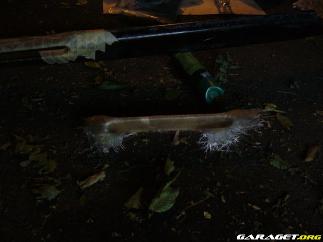

Tejpade på den hela sidan med maskeringstejp
https://www1.garaget.org/gallery/archive/8276/381466_5alu5q.jpg
Plastade med glasfiber och polyester
https://www1.garaget.org/gallery/archive/8276/381475_c6cooi.jpg
Sen var det bara att slita låss biten när det hadde torkat
https://www1.garaget.org/gallery/archive/8276/381486_2iuj83.jpg
La den på plats nu ska den bara plastas fast oso spakla å slipa tongue
https://www1.garaget.org/gallery/archive/8276/381489_mu2b2g.jpg

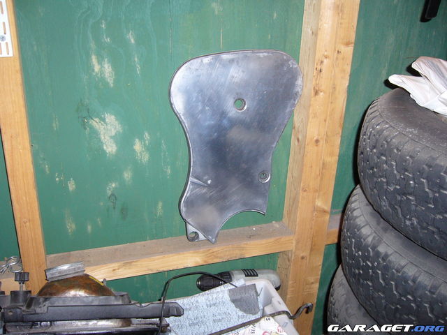

Slipade och polareade lite på kamremskåpan ska fortsätta sen med den
https://www1.garaget.org/gallery/archive/8276/381496_y3sfjf.jpg
kamrems kåpan

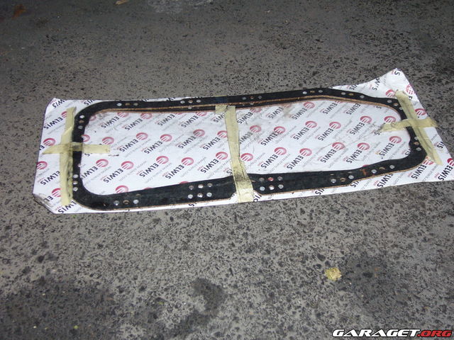

Har trågpackningarna nu så ska byta dom mä sen
https://www1.garaget.org/gallery/archive/8276/381500_fh68xs.jpg

374 Inlägg
23 juni 2008
plasta fjäderbenstornet? hmm
du ska väl inte använda bilen på väg? bara bana hoppas jag
Senast redigerat av msjuan (23 juni 2008)
Freude am fahren!
495 Inlägg
24 juni 2008
håller med msjuan, plasta fjäderbenstornet?! snacka om danger..
mig <3 vtec = sant
238 Inlägg
24 juni 2008
de e säkert bättre än att köra med ett stort rosthål och utan dämpare.
oo=00=oo
374 Inlägg
24 juni 2008
Nej, det är inte bättre hmm. Det enda som är bättre är att det lagas med plåt i samma tjocklek som det är i materialet runtomkring och svetsas.
Jag hoppas att du tar detta som konstruktiv kritik, jag vill inte jävlas eller vara dryg.
Såg i din beskrivning att du ville ha en bil som håller tempo med M3or, och har bra väghållnin. Grunden till en bra väghållning är ett välgjort och starkt chassi med tåliga komponenter, jag vill bara ge dig tips på vägen i ditt bygge smile
