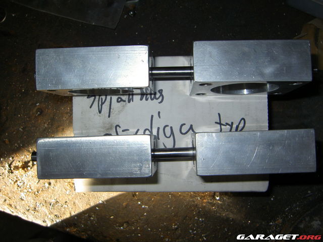

cnc frästa aluminium spjällhus (50mm spjäll) med weber spjäll axellager för att förhindra lekage

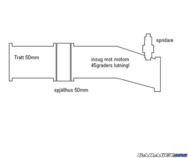

skickar med en bild på hur tanken är att det ska bli!
https://www1.garaget.org/gallery/archive/7378/377973_35wwe2.jpg
4st spjäll

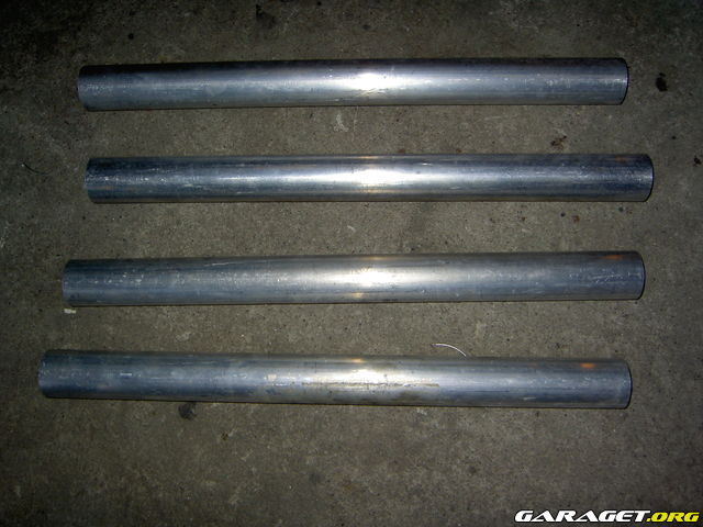

lite alurör

Spridaren ska nog vara mer vinklad längs med insuget.
