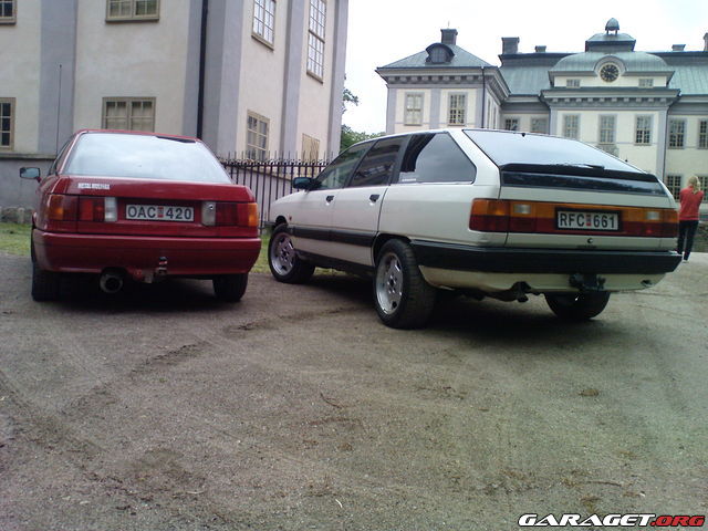

https://www1.garaget.org/gallery/archive/34321/379860_uymld4.jpg
bild på hundran

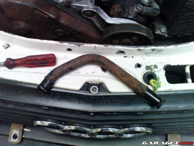

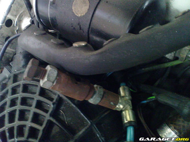

https://www1.garaget.org/gallery/archive/34321/379862_r9fak5.jpg
nån som vet vad de här kan vara?tongue

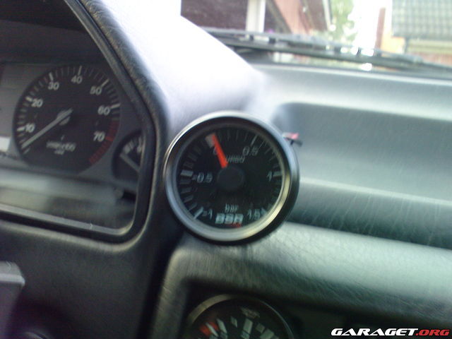

ny laddtycksmätare

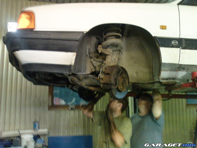

börjat riva låda för att byta urtrampningslagret. ska köpa växellådslyft imorn och fixa lite

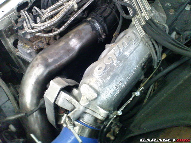

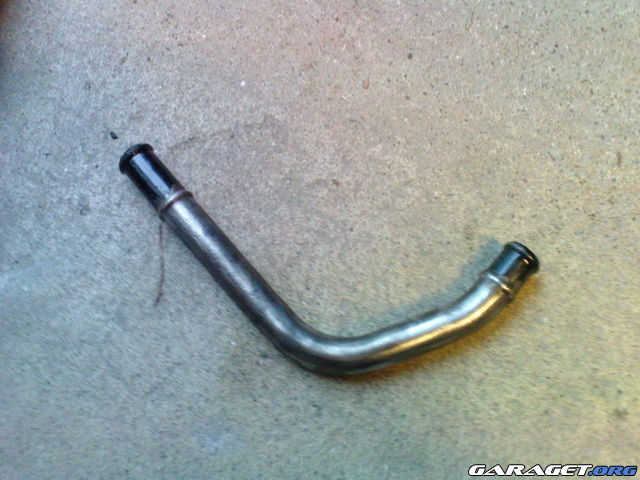

har polerat lite rör.
bild innan:
https://www1.garaget.org/gallery/archive/34321/381268_lvhagi.jpg
Efter:
https://www1.garaget.org/gallery/archive/34321/381269_2jhea9.jpg
tycker de vart rätt bra faktist
https://www1.garaget.org/gallery/archive/34321/381273_w3vdrc.jpg

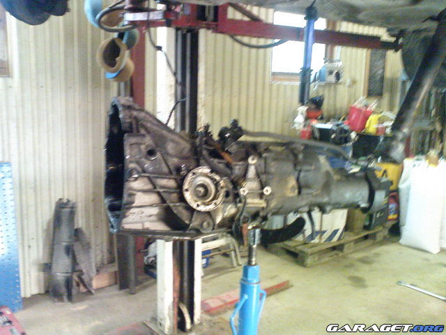

lådan
har fått bort lådan nu. urtrampningslager kommer imorn så ska börja montera ihop och hoppas ja hinner innan torsda iaf:)

nu e lådan ihop och allt funkar smile skönt som fan.. ska ut och knäppa nåra bilder nån kväll i veckan och prova montera på farsans s4 fälgar smile

Järnklumpen med en bult i kan vara en hemmagjord pysventil? Kanske på slangen till styrboxen så man kan ladda mera än 0,6 bar?
Jag har chip att sälja så du kan ladda 1 bar utan att lura boxen, ställer dessutom tändningen aggressivare.
Btw, det nyputsade insugsröret får du nog behandla annars lär det rosta ganska snbbt.

jo de e till styrboxen. ja ska göra nått åt de men nu har ja ingen gnista:(
