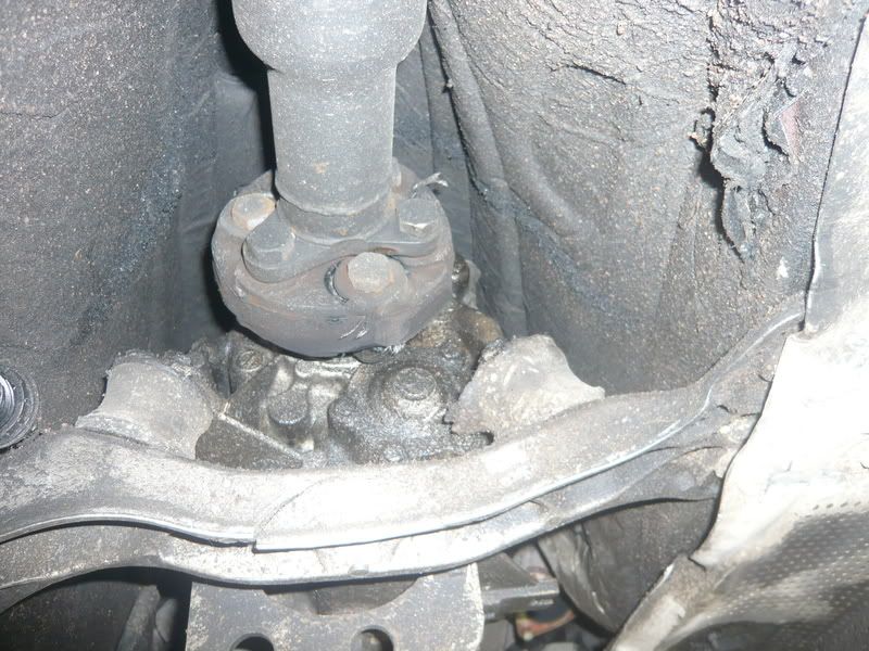

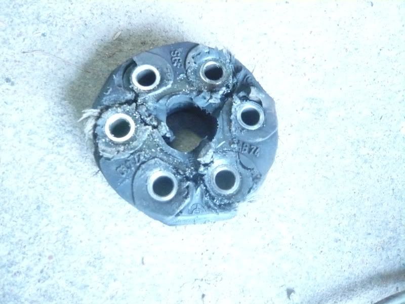

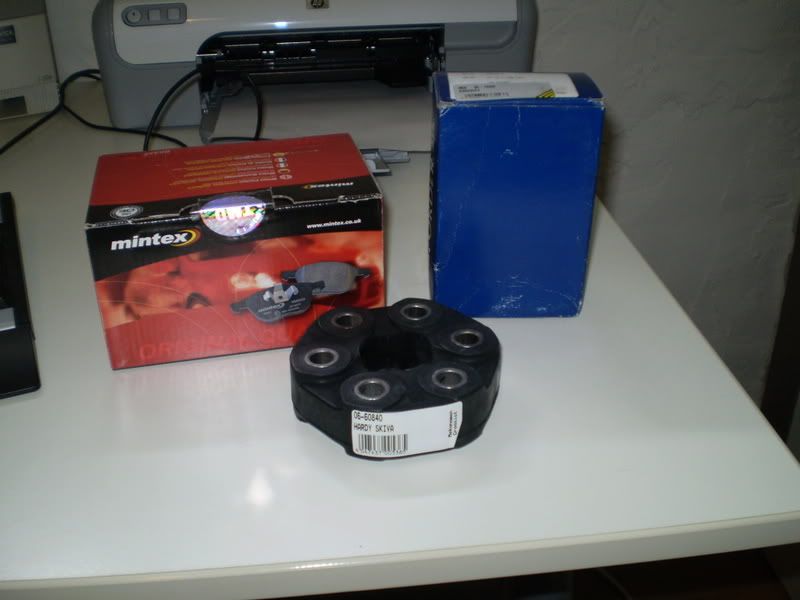

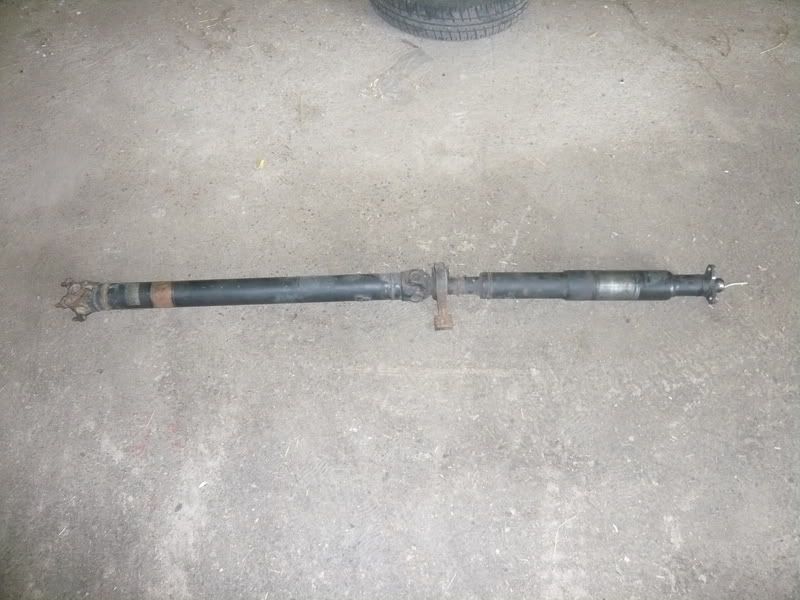

I övrigt går det på halvfart, har semester så har lite annat för mig en å skruva för tillfället. Men har iaf hunnit bytt olja samt filter, bytt hardyskivan och stödlagret samt stödlagerhållaren till kardan axeln... sen har jag hunnit skruvat ner vänster länkar för spindelbyte osv osv...
så lite händer det iaf..
och så lite pics...
uppalad.
http://i20.photobucket.com/albums/b248/boonzo/hooridbanan071.jpg
hällde i det här först.
http://i20.photobucket.com/albums/b248/boonzo/005-2.jpg

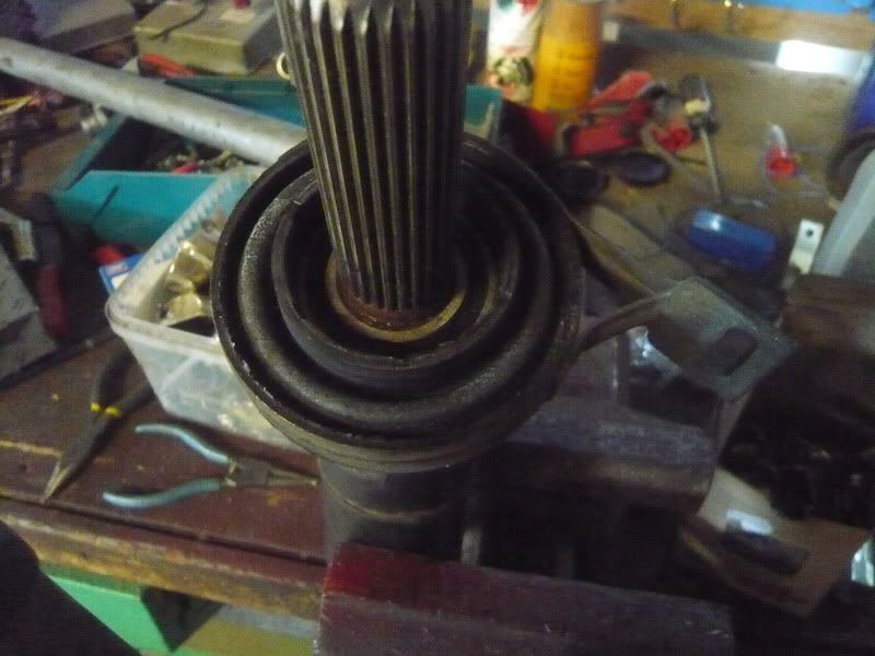

kardan med gammla hardy skivan.
http://i20.photobucket.com/albums/b248/boonzo/hooridbanan057.jpg
kardan nerplockad.
http://i20.photobucket.com/albums/b248/boonzo/hooridbanan137.jpg
tomt..
http://i20.photobucket.com/albums/b248/boonzo/P1000650.jpg
Hardyskivan, spindeln och belägg fram..
http://i20.photobucket.com/albums/b248/boonzo/006-3.jpg

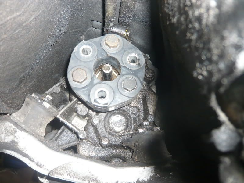

http://i20.photobucket.com/albums/b248/boonzo/hooridbanan138.jpg
nya på plats.
http://i20.photobucket.com/albums/b248/boonzo/hooridbanan140.jpg

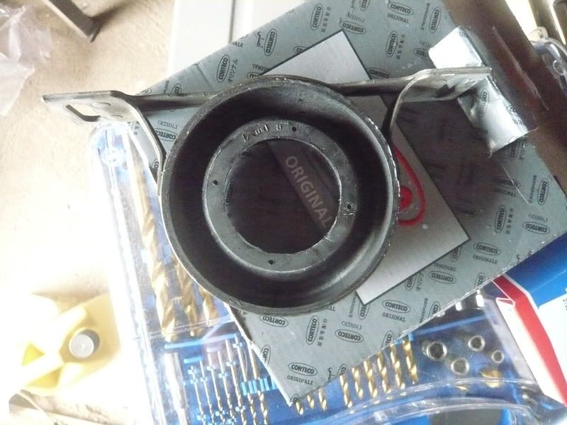

stödlagerhållare samt stödlager.
http://i20.photobucket.com/albums/b248/boonzo/P1000644.jpg
gammla stödlagerhållaren.
http://i20.photobucket.com/albums/b248/boonzo/hooridbanan141.jpg
den nya stödlagerhållaren.
http://i20.photobucket.com/albums/b248/boonzo/P1000645.jpg
stödlagret ipressat i stödlagerhållaren och sedan påpressat på kardan...
http://i20.photobucket.com/albums/b248/boonzo/P1000649.jpg

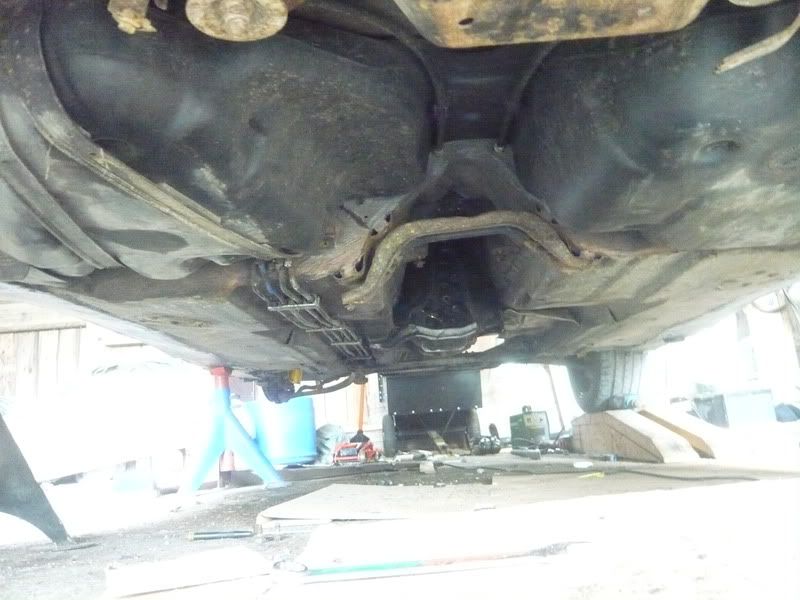

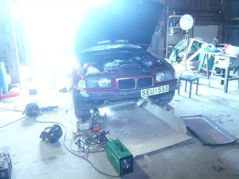

Vart å gjort ett mini ryck igår igen... men lessnade ur rätt fort pga att dom jäkla pinnbultarna till grenröret sitter så in i helvete fast så det är helt otroligt! mad
Så det får bli nya tag med svets, rörtång, värme och våld nån dag i veckan här...

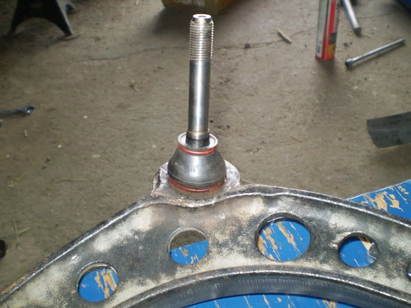

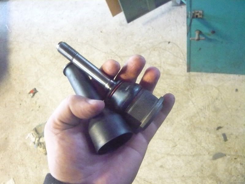

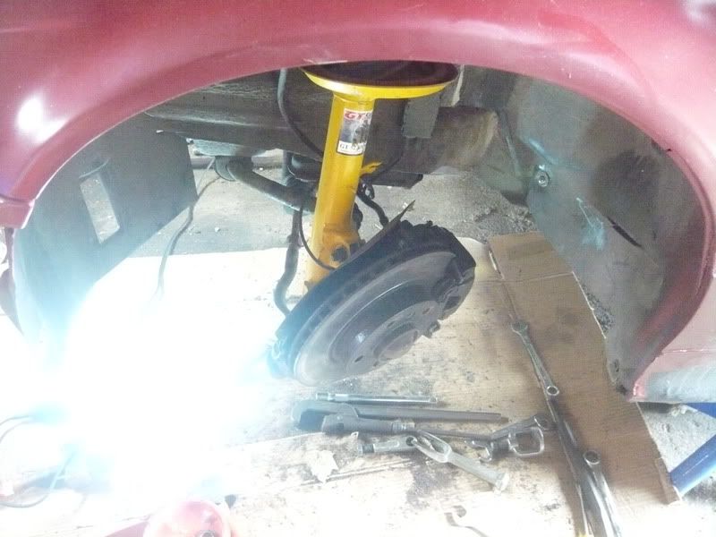

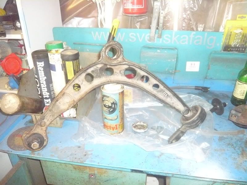

Men länkarmen är iaf nerplockad för spindel byte...
http://i20.photobucket.com/albums/b248/boonzo/P1000651.jpg
http://i20.photobucket.com/albums/b248/boonzo/P1000653.jpg
nya spindeln.
http://i20.photobucket.com/albums/b248/boonzo/P1000656.jpg
Så gammla spindeln ska pressas ur och nya i, sen ska den skruvas tillbax..

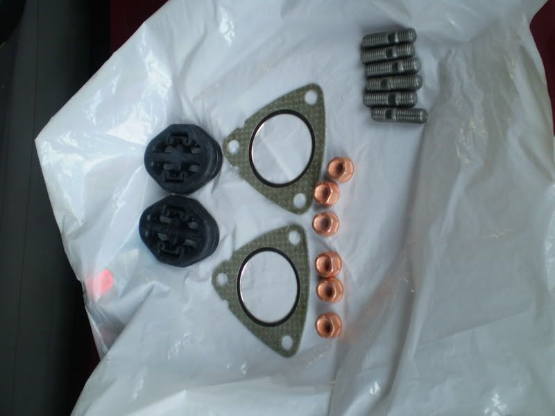

Och jag var även iväg och köpte nya pinnbultar, koppar muttrar, packningar samt 2st bussningar till avgasupphängningen igår också då dom som sitter där nu lär bli skapligt misshandlade innan dom väl är urskruvade...
http://i20.photobucket.com/albums/b248/boonzo/063.jpg

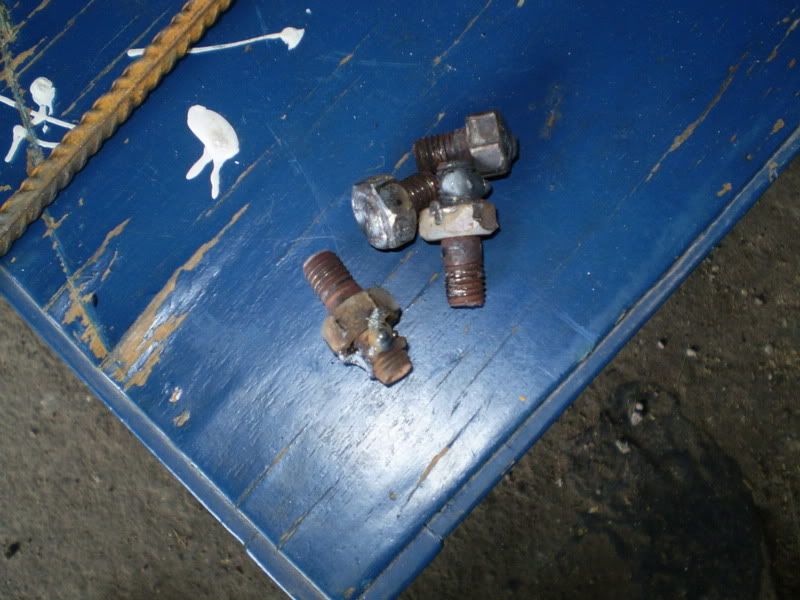

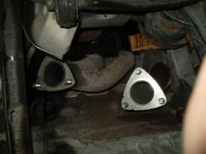

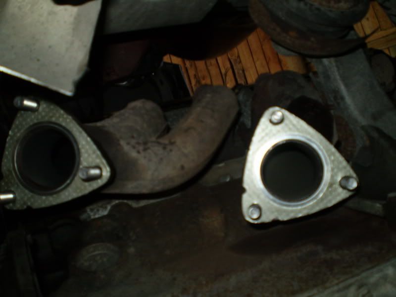

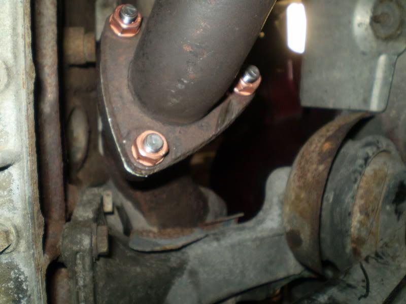

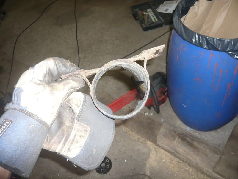

men har iaf fått bort dom förbaskade pinnbultarna nu så nu är avgassystemet på plats igen... alltid nått. Och spindeln är itrykt i länkarmen igen och länkarmen sitter nu också monterad,.. så då är det bara beläggen kvar då innan alla 2or är åtgärdad...
spindeln ipressad..
http://i20.photobucket.com/albums/b248/boonzo/001-3.jpg
några av gammla pinnbultarna....
http://i20.photobucket.com/albums/b248/boonzo/002-2.jpg

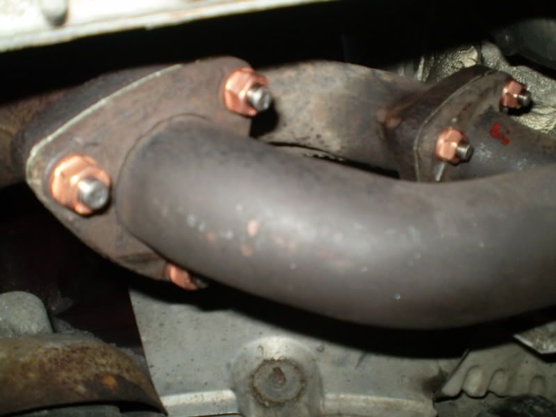

och efter mkt slit så sitter nu där 6st nya pinnbultar med nya packningar.
http://i20.photobucket.com/albums/b248/boonzo/003-1.jpg
http://i20.photobucket.com/albums/b248/boonzo/007-1.jpg
och fastskruvat med 6st m10 koppar muttrar.
http://i20.photobucket.com/albums/b248/boonzo/008-4.jpg
http://i20.photobucket.com/albums/b248/boonzo/009-2.jpg

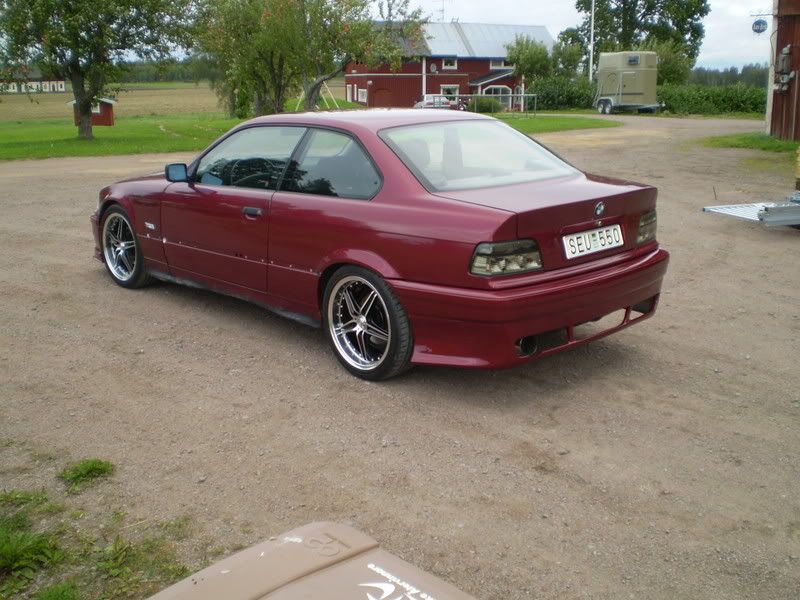

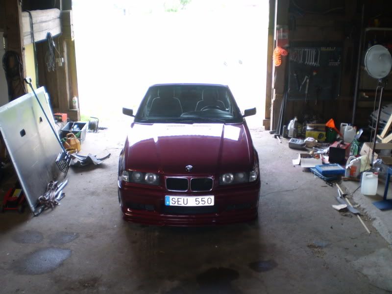

Händer inte mkt just nu, bilen är körbar igen iaf och ska in på ombes i veckan är det tänkt. och väntar fortfarande på grejjor ifrån lack, så den är byxbar en..
http://i47.photobucket.com/albums/f170/boonzo2/021.jpg

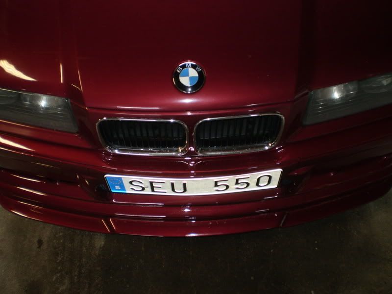

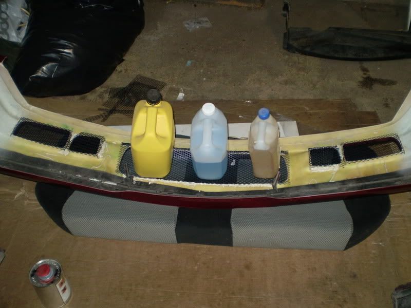

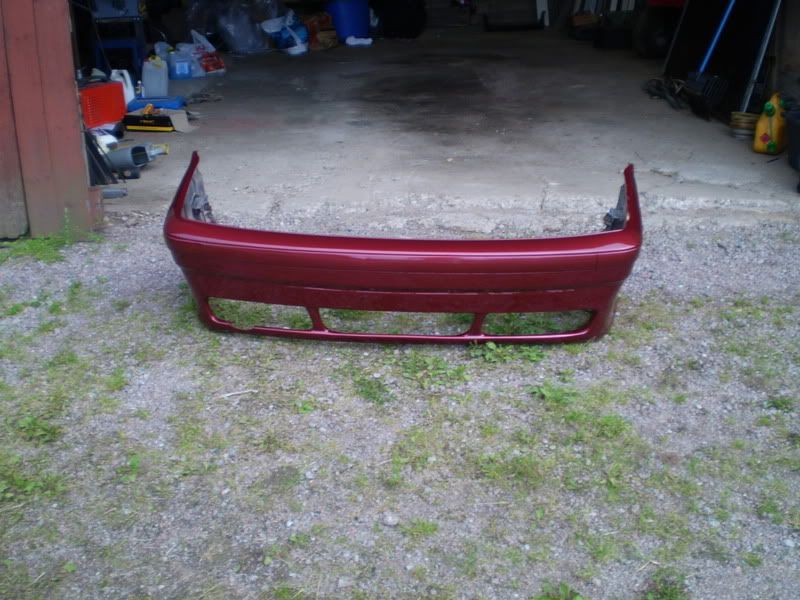

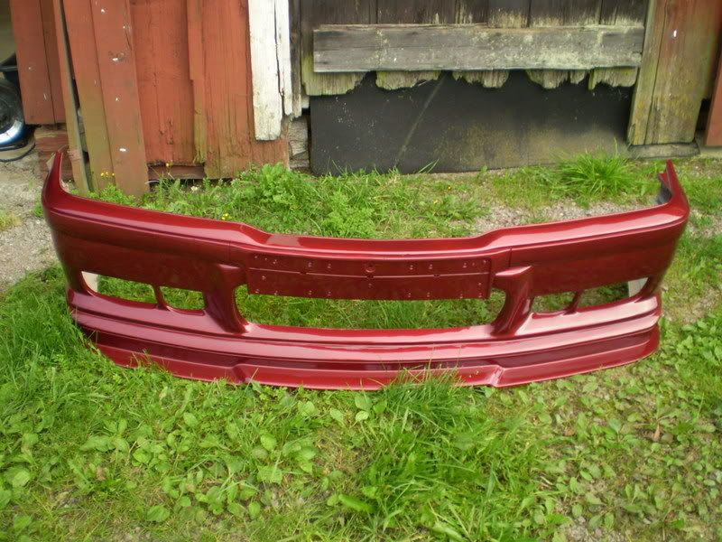

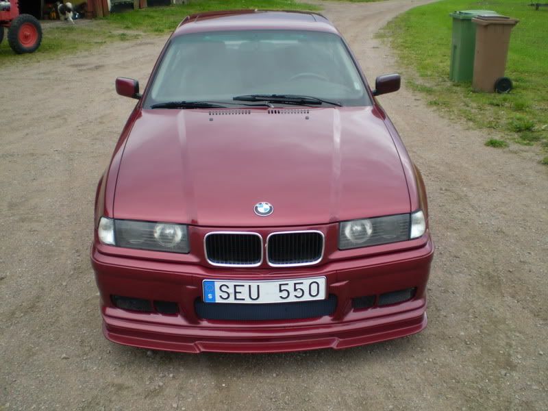

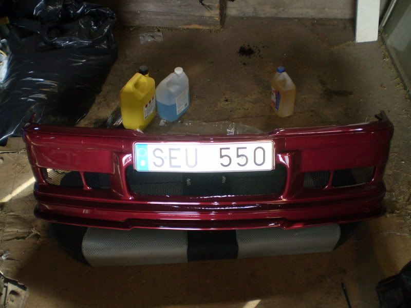

Nu så har fronten och baken kommit hem, dock inte monterade en pga att dom ska nätas först. Och sidokjolar, lister samt ögonlock bör komma på fredag om allt går som det ska big_smile
Tycker att färgen är riktigt snygg!!
http://i20.photobucket.com/albums/b248/boonzo/0072-1.jpg
http://i20.photobucket.com/albums/b248/boonzo/0082.jpg
och har börjat nätat fronten iaf...
http://i20.photobucket.com/albums/b248/boonzo/014-1.jpg

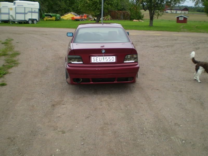

28 augusti 2008
Jaha... sakta men säkert åker delarna på...
Fronten och baken sitter på igen... blir nog halvskapligt när allt är på sen iaf..tongue
Och lite pics då på hur det ser ut såhär långt in i matchen..
Fronten färdignätad.
