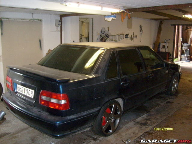

https://www1.garaget.org/gallery/archive/27501/403588_8j4hkl.jpg
Tack (Myggan) för hjlpen med motorhuven, lika så mad monteringen !!

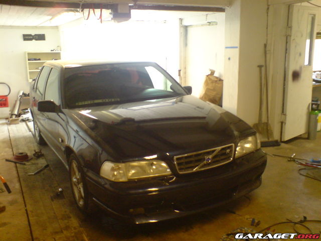

https://www1.garaget.org/gallery/archive/27501/403589_0dyq9z.jpg
Här står VOLVO S70 T5 i garaget som ska bygga klart de sista sakerna. (10 timmars jobb ca kvar) Motorfäste (övre) Lufta bromsar. byta olja/filter. (????)

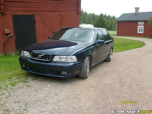

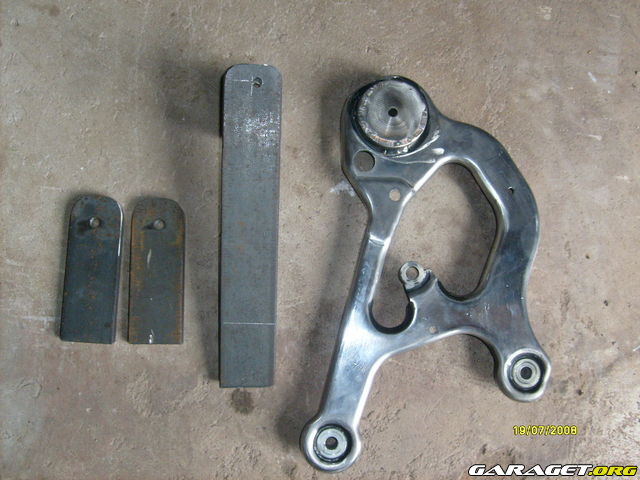

https://www1.garaget.org/gallery/archive/27501/423353_uujj6a.jpg
Av detta ska det bli ett motor fäste ? HEHE. Är redan klart men har inte tagit några bilder ännu !!
