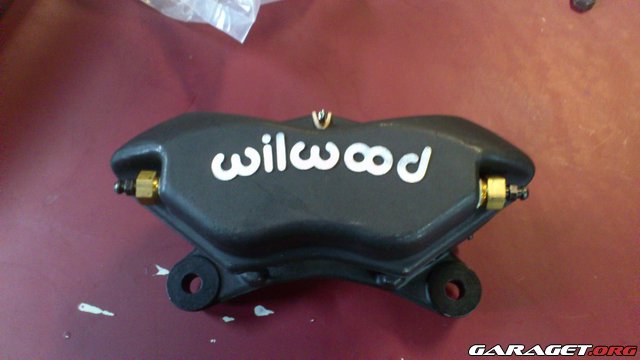

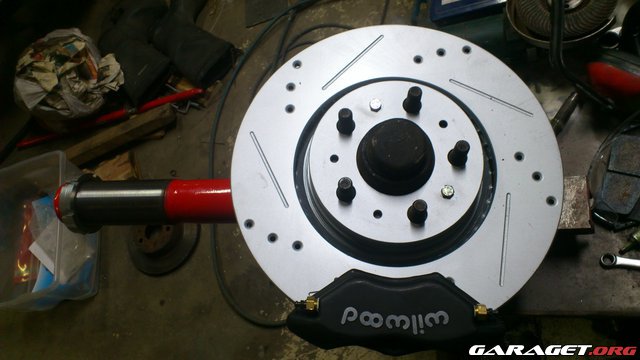

Tack! Ska plocka isär gamla framvagnen och pulverlacka bärarmarna och lite sånt i morgon smile dock väntar jag på nya bromssköldar och nya skivor till wilwood bromsoken
Så här ser det ut just nu

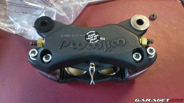

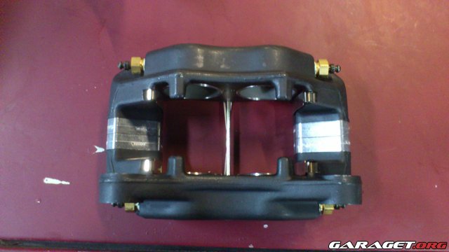

pillar med dom nya bromsarna smile
https://www1.garaget.org/gallery/images/8/7378/7378-8d58c583d2ff897f1fba6d9171cca0d6.jpg

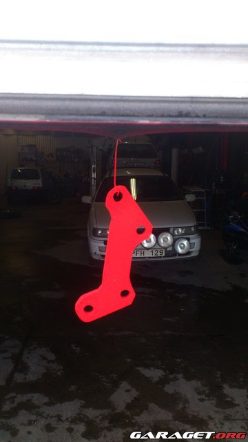

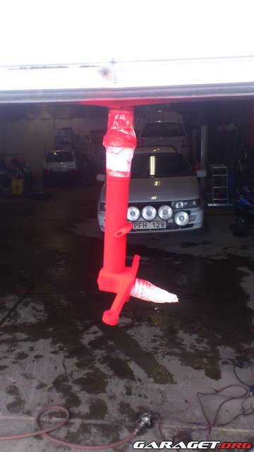

Tog och lackerade andra fjäderbenet och hållaren till nya bromsoket idag.
På bilderna är dom inte bakade i ugnen än bara fått pulver på sig

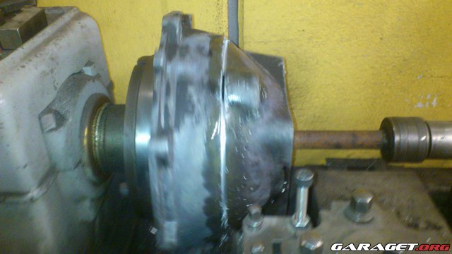

Har börjat med bmw ZF lådan, stack av volvo spräng kåpan med svarven idag

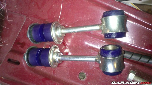

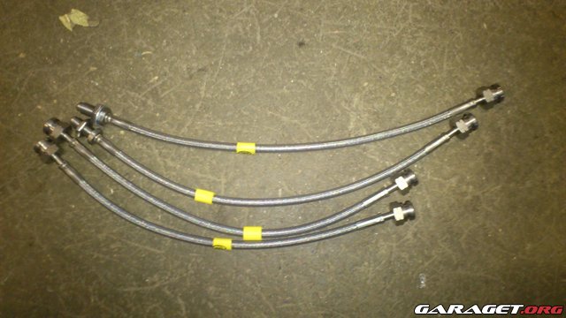

Fått hem nya bromsslangar och stabilisatorstag som jag bytt bussningar till polyurethane bussningar på. När dom nya topplagringarna kommer är allt i hela framvagnen bytt!
Letar just nu någon som kan svetsa ihop bmw lådan åt mig då jag inte har grejer för det själv!

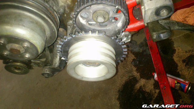

Inte uppdaterat på ett tag, jag håller i alla fall på att stoppa ihop 16v´n.
Har monterat ihop motorn med nya ringar/lager, h-profil och b23et kolvar. slipat in ventilerna som blev krokiga i somras och fixat ventilspelet på dem. Just nu håller jag på med triggern, trigger hjulet kommer från OBR.
