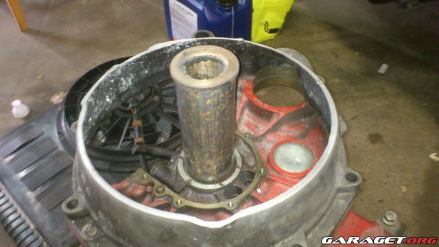

Har fått svarva på baksidan av b23ans standard "remhjulshållare" så att triggererhjulets centrum passade (50mm). Fick även svarva ytan på remhjulshållaren mot triggerhjulet så att den blev rak eftersom att den är gjuten så är den lite grov.
Eftersom att jag använder 16v kamaxeldrev på oljepumpsaxeln och de tog i triggerhjulet så fick jag svarva av de lite,  sen fick jag även slipa bort lite på bröstkåpan. Till sist gjorde jag en hållare till min hall sensor (honeywell gt1) den blev väl lite si sådär och får duga så länge

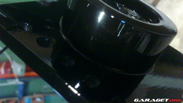

Fixar lite med fjäderbens lagringarna en kompis gjort åt mig. Har själv fixat lager och blästrat dem, i morgon ska dom bakas i pulverlacken så dom blir svart och fina

Så här ser dom då ut efter pulverlackering i min egna "ugn"
Dom 2 till vänster är till bmw 2002 och den till höger är till volvo 240

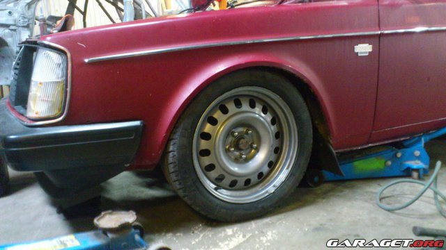

Har testat ställa coilovern på lägsta och då har jag 3-4cm fjädringsväg kvar. blev som lämpligt

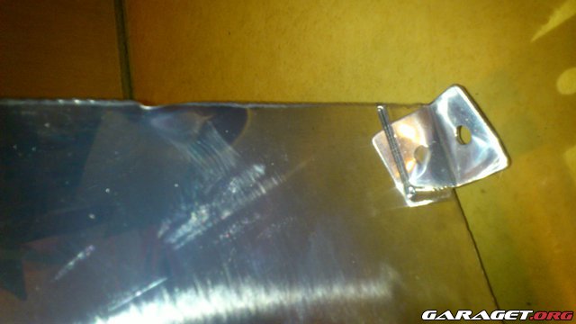

Beställde en fuelcell och nya high flow bränslefilter med ett y kors. Glad i hågen öppnar man paketen och kommer till fuelcellen, en bula på ca 20x10mm mitt i en svets och ett krökt fäste. Plus att det är fel fuelcell, beställde en med nivågivare och får en utan.
Hoppas de löser sig på ett bra sätt, i övrigt såg ju filtren och y korset helt ok ut.
Självklart blir de kopplingar nu men inte AN då ja tycker dom är för dyra. Tänker använda mig av JIC kopplingar som är samma gänga, dom är bara gjorda i annat material än vad AN är gjorda i och kostar 1/3 mot AN
Som synes är de en rätt rejäl smäll då den är i hörnet mitt i svetsen
