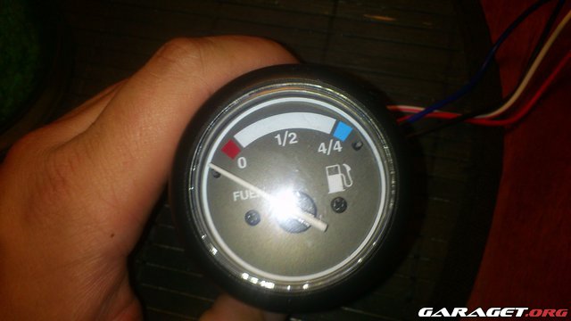

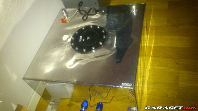

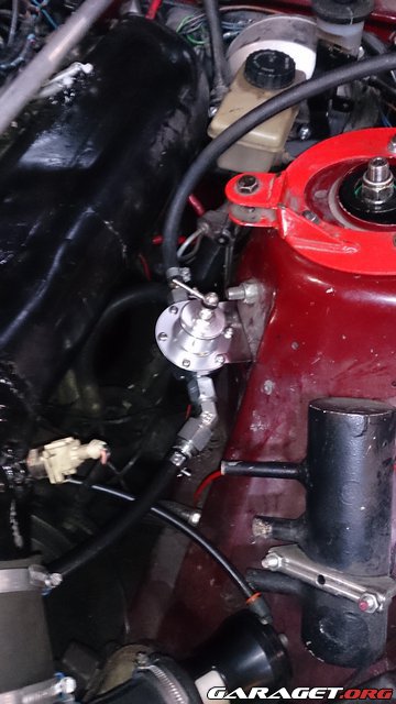

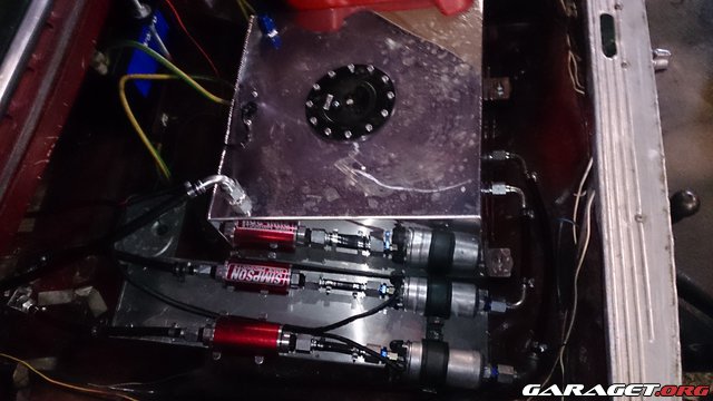

Här kommer bilderna på nya bränsle grejerna. Ska fixa pumpar nu i helgen, sen måste man väl fixa slang.

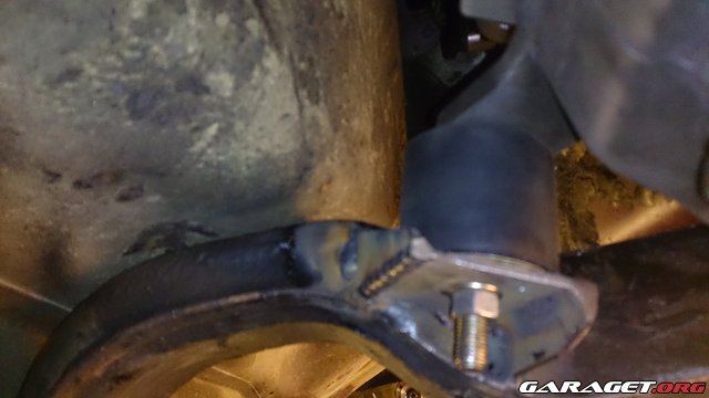

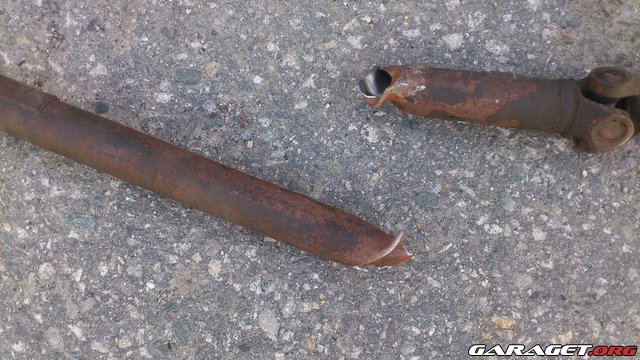

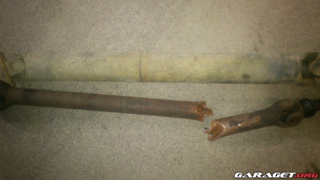

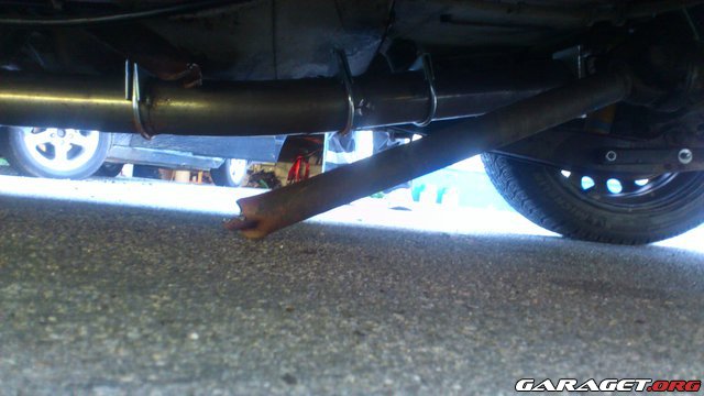

fick visst fäste och vred av kardan, har dock skaffat mig en ny lite stadigare.
Hoppas den håller, insåg även att de kanske inte är så dumt med kardan ringar!

oj att det ens gick och göra så tongue vart kommer den nya ifrån? hur gick det med bilen?
2 122 Inlägg
22 juli 2012
#225
brukar hända när man kör på klistrad stripp att man vrider av dom. Den nya är också från en volvo 240.

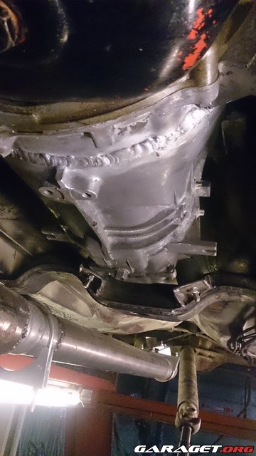

idag gick bottenstocken av i lådan så nu får man stoppa dit bmw lådan iställe

fick hem dom nya bränslepumparna i veckan, fick bli 2st 044 kopior. Växellådan har tyvärr inte kommit tillbaka från svets ännu.
Hade tänkt bromsa när nya soppa systemet och bmw lådan är på plats

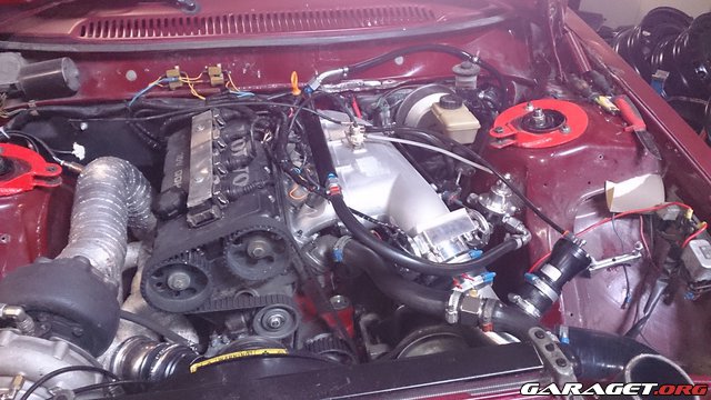

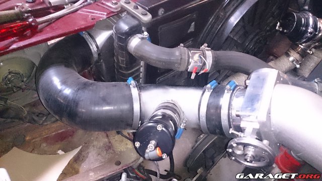

Har hänt lite sen ja uppdatera sist! Ska försöka bli bättre på uppdatera smile bland annat en ZF låda, ny btr och sen är fuelrailen monterad.
Håller nu på att montera ett nytt insug, pga problem med de gamla plenumet. Har kunnat bygga ett nytt plenum men de här färdiga ser mycket bättre ut och sparar tid och plats smile

Den där feta kardanen som ligger bredvid din gamla vad kommer den ifrån för bil? Mvh

den kommer från en snik 1986 volvo 244a med m45 växellåda och b200k motorn

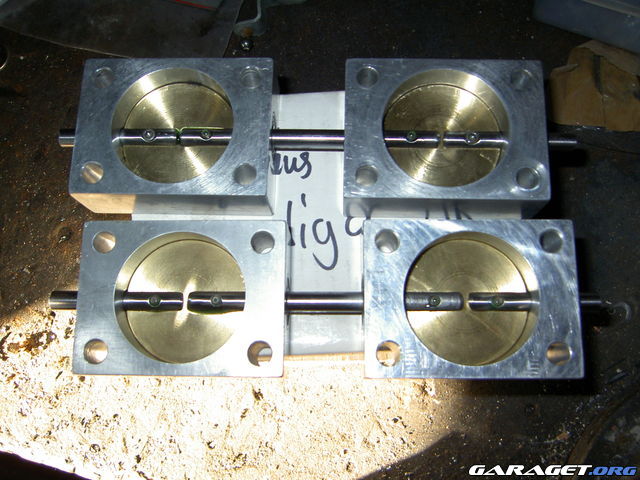

50mm spjäll tänkte sälja dessa ett tag men fick max 4-5hundra så då fick de va kvar och tur var väl de, slapp ju fixa nya!
http://www1.garaget.org/gallery/archive … 35wwe2.jpg
MSII V3
http://www1.garaget.org/archive/8/7378/ … 379591.jpg
har även skaffat, insugsfläns, en stum fördelare med hallgivare som ja tänker trigga från, spridare och fuelrail från nån 740 16V ska tydligen vara på va ca330CC vid 3bars tryck. Det ja måste skaffa är 4st 80mm långa 50mm trattar, spjälläges givare (volvo 850), vattentemp och lufttemp givare (fanns på mekonomen för ca 450spänn), flänsar till spjällen kommer att lasras ut nästa vecka och insuget börjar jag bygga när flänsarna är gjorda
Var har du skaffat dom här spjällhusen?

Kirre skrev:
En polare gjorde dem
Jaha smile. Är det något man kan lägga på beställning? Ska bygga om min b20 till 2.2l med insprut och har lite problem att hita spjäll
Gamla Volvo bilar är livet

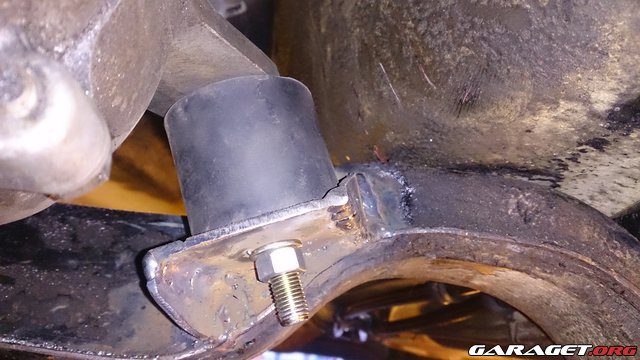

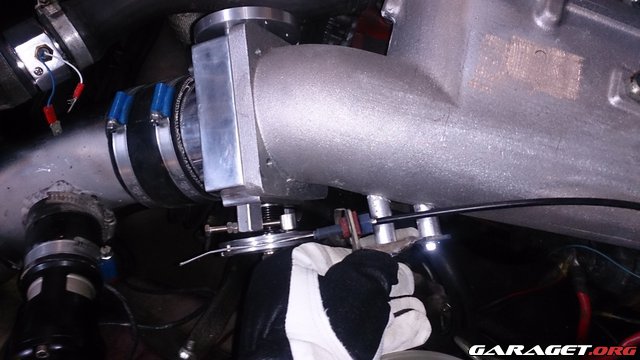

Tagit de rätt lugnt ikväll och bara gjort ett gasvajer fäste, ett b230f vajerfäste och lite aluminium stång.
Måste bara få de svetsat på måndag då jag inte har nån tigg svets själv.
Jasså? Den såg riktigt stabil ut faktiskt. Är det rätt längd och så för zf-lådan? Har ju haft lite strul med min så jag vill byta bakkardan till en grövre.
Vad är det för diameter på den grövre?

Magistern skrev:
jag har 740 främre axel och 240 bakre och det passar bra mot zf lådan. Men vad jag vet är det ju olika längd på 240/940 bakre också.
Den är 3"

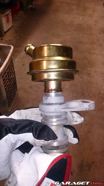

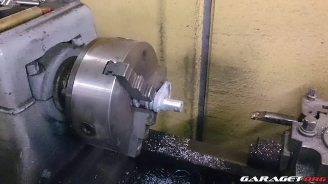

Gjorde en extra vevhus ventilation av en gammal fördelare och en ventilations grej till en mopar. Hoppas den kommer funka bara wink

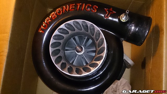

en liten bild på nya turbon, en turbonetics gt-k650
