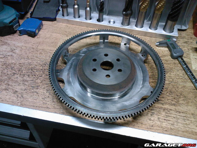

Första svänghjulet 6.7kg
https://www1.garaget.org/gallery/archive/2637/13334/2637-98457.jpg
andra svänghjulet 4.9kg
https://www1.garaget.org/gallery/archive/2637/404310_khp9cd.jpg

Ser fint ut på bilderna, Hoppas att du undviker 90gradersvinklarna som ger brottsangivelser. Varvtalet ovan på det spelar såklart stor roll tillsammans med temperatur skillnader
Jag hoppas att vägverket förstår vikten av att hålla avstånd till framförvarande är minst lika viktigt som att hålla hastigheten i trafiken. När ska de börja den kampajen?

Det är väl 90 grader överallt förutom i fickfräsningen då jag har 0.8 i verktygsradie.
Det skulle va fräsningen in mot navet isf. Resten påfrestas ingenting.
https://www1.garaget.org/gallery/archive/2637/405177_xbmkmt.jpg
