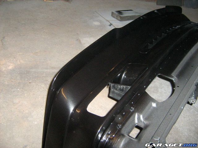

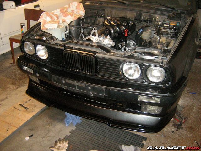

Då var fronten målad iaf! Blev inga bra bilder direkt...men vafan, en uppdatering utan bilder är ju värdelös wink
https://www1.garaget.org/gallery/archive/68808/547950_t4rgcr.jpg
https://www1.garaget.org/gallery/archive/68808/547953_kfp32s.jpg
Det blev rätt goa ångor i garaget *sniff* *sniff* wink

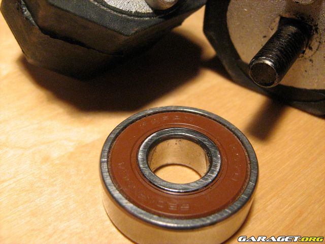

Idag fick jag ett litet paket iaf, så nu skulle man kunna slänga på koppling/låda och hissa ner motorn. Men förmodligen så kommer jag vara upptagen med annat i helgen ^^ Får se hur det blir
https://www1.garaget.org/gallery/archive/68808/549439_gs19f5.jpg
Pilotlager och växellådskuddar smile

Hörrö på första sidan och andra bilden.
Förbaskat likt en Volvo 164 med räserfälgar.

Så du ska inte måla hela frontplåten ?
som du har gjort på bilden så kommer du ju få grått under grill och njurar.
Där frontplåten går ihop med  skärmarna har du missat och målat i så fall.
i övrigt ser allt kanon ut.
Allmänt efterbliven
542 Inlägg
21 januari 2009
#187
Åfan, ja stämmer det så är det ju bara att lägga på ett lager där också.
Färgen räckte inte och kunde inte få tag på mer en söndag, så prioriterade det jag antog var synligt, men inga problem att åtgärda ju big_smile
Och den är inte vit i verkligheten, är faktiskt svart...en synvilla på bilden wink Men tackar för tipset då så slapp jag upptäcka att det är synligt när jag monterar den smile
Senast redigerat av DrKamikaze (21 januari 2009)

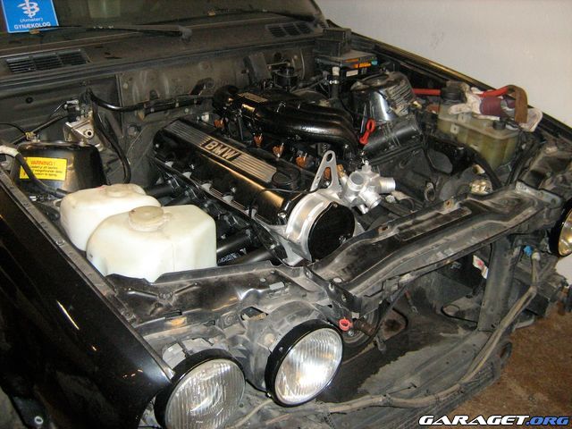

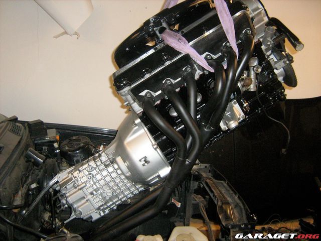

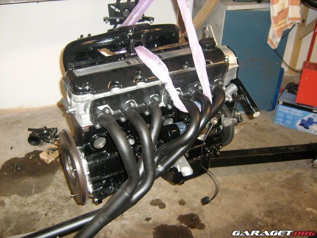

Idag tryckte jag i pilotlagret, slängde på kopplingen/lådan och hissade ner motorn! smile
Bylund var med en liten runda och gav mig en hjälpande hand med kopplingen, kul med sällskap för en gångs skull smile
Tyvärr smet han när det blev dags att lyfta i moroten, men det gick ju fint på egen hand också smile
Bilder!
https://www1.garaget.org/gallery/archive/68808/552415_3sw4o4.jpg
Morot med det "nya" svänghjulet monterat på 6,3kg
https://www1.garaget.org/gallery/archive/68808/552418_0068f3.jpg
Jag kan se mitt hus härifrån! (jaja, dåligt jag vet...wink)
https://www1.garaget.org/gallery/archive/68808/552420_csvjhy.jpg
Och så var den på plats!

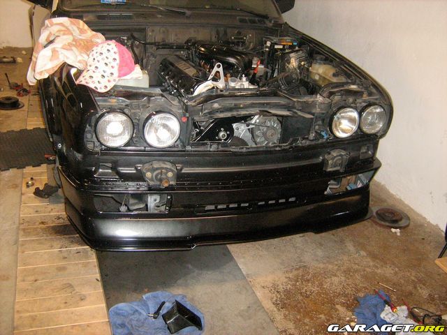

Blev en runda idag också...monterade lite blandade prylar, det mesta inget som är värt att ta bild på.
Plockade ner bromsarna också...tänkt man ska se över dom lite.
Fronten börjades också hänga på, så nu börjar det ju likna en bil igen tongue
https://www1.garaget.org/gallery/archive/68808/553798_at9v19.jpg
Börjar likna något iaf tongue

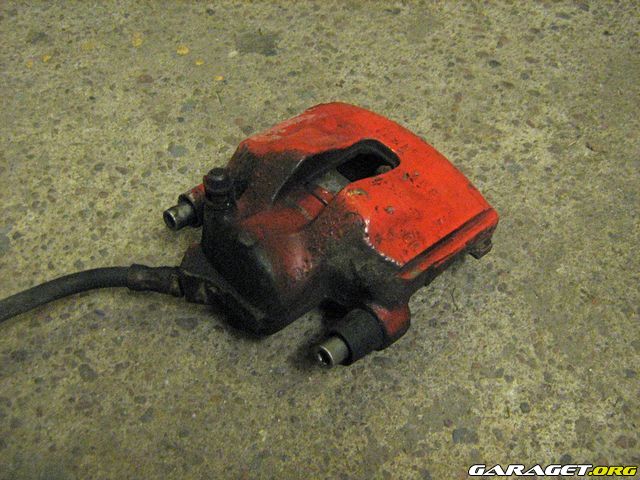

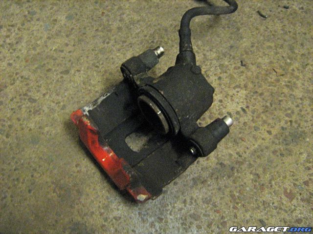

Har paket på ingående nu med delar så man kan fixa bromsarna smile
Började riva ner oken idag, kan lägga upp en bild på hur dom såg ut innan...förhoppningsvis dyker det upp bild sen på hur resultatet blev smile
https://www1.garaget.org/gallery/archive/68808/557434_tz49er.jpg
Framok...
https://www1.garaget.org/gallery/archive/68808/557435_p0ky1s.jpg
Framok, gummibussningarna som glidpinnarna går igenom ska bytas ut mot egna mässingbussningar. Ska öka bromskänslan och förhindra att beläggen slits snett.

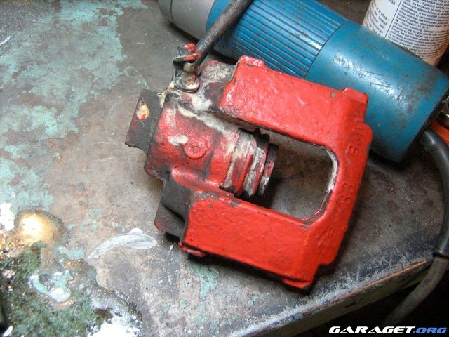

https://www1.garaget.org/gallery/archive/68808/557437_7bzlvg.jpg
Och ett av dom bakre oken
