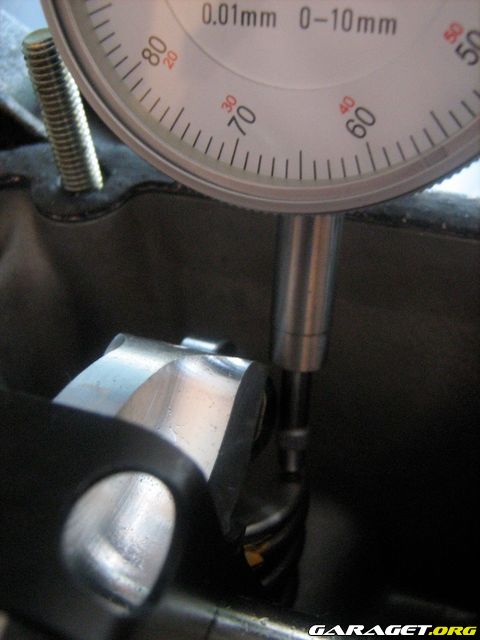

Satte indikatorklockan på 6:ans insugsventil
https://www1.garaget.org/gallery/archive/68808/472390_4sccib.jpg
Ställde in klockan på 6mm
https://www1.garaget.org/gallery/archive/68808/472391_gj17go.jpg
Och vred runt kamaxeln tills klockan visade 4,1mm. Vilket borde innebära att jag har 1,9mm lyft, som "kamaxelkortet" föreskriver att jag ska ha när motorn är i ÖD smile
https://www1.garaget.org/gallery/archive/68808/472392_6uddoi.jpg

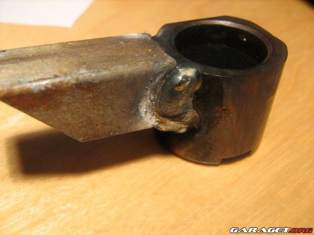

Började på att fixa så man kan få en kamsyncsingal idag iaf smile
Har 2 drev, original och ett ställbart. Kåpan jag köpt som ska sitta över är egentligen anpassat för original så det är minst jobb att få det att fungera ihop med det, bara att dra i en skruv på rätt ställe smile
På det ställbara får jag ändra om rotorhållaren och svarva någon form av distans till givaren som annars kommer ta i benet som signalen ska komma ifrån.
Fixar till båda iaf när jag ändå är igång, ifall det inte skulle bli så bra med det ställbara utav någon anledning (lagen om alltings jävlighet? wink)
https://www1.garaget.org/gallery/archive/68808/477634_jt2502.jpg
Där ska kåpan sitta
https://www1.garaget.org/gallery/archive/68808/477637_lpgnvx.jpg
Det ställbara kamdrevet med rotorhållaren. Ska kapa 2 av benen och förlänga det andra
https://www1.garaget.org/gallery/archive/68808/477641_qk7ns3.jpg
Originaldrevet. Bara till att dra i en skruv här, hade dock inte rätt storlek på borr hemma sad
https://www1.garaget.org/gallery/archive/68808/477654_ql79wd.jpg
Kapat 2 ben och förlängt det andra, blir förhoppningsvis bra som fan wink
https://www1.garaget.org/gallery/archive/68808/477656_vjldjg.jpg
Bara lägga en liten svets så den stannar kvar smile

Rotorhållaren svetsad och klar

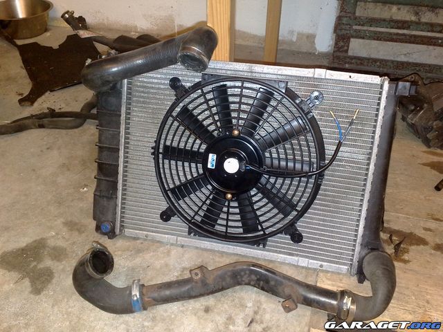

Klämde dit dom svartlackerade kromringarna runt lysena och monterade elfläkten, den ser lite klen ut men räcker väl förhoppningsvis under månaderna som hon kommer gå som sugis sen får det bli rejälare kylare/fläkt när hon överladdas smile
https://www1.garaget.org/gallery/archive/68808/481091_37yuqu.jpg
Svarta istället för kromade smile
https://www1.garaget.org/gallery/archive/68808/481092_6j0rz3.jpg
Elfläkt monterad

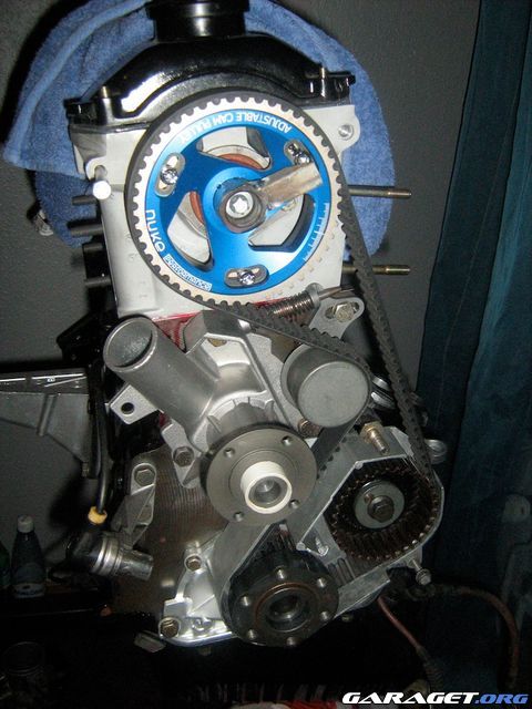

Fixat en distans så jag kan flytta ut givaren så jag kan använda det ställbara drevet och monterat kamdrevet
https://www1.garaget.org/gallery/archive/68808/482619_ywhsju.jpg
Nu ska givaren gå fritt smile
https://www1.garaget.org/gallery/archive/68808/482620_jirrbd.jpg
Kamrem på plats
