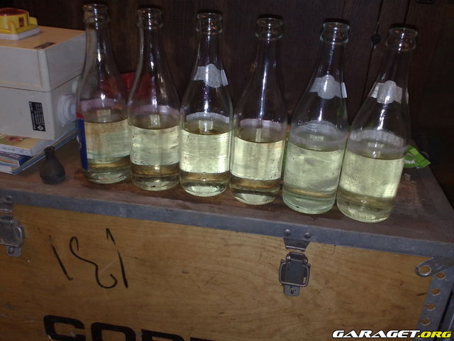

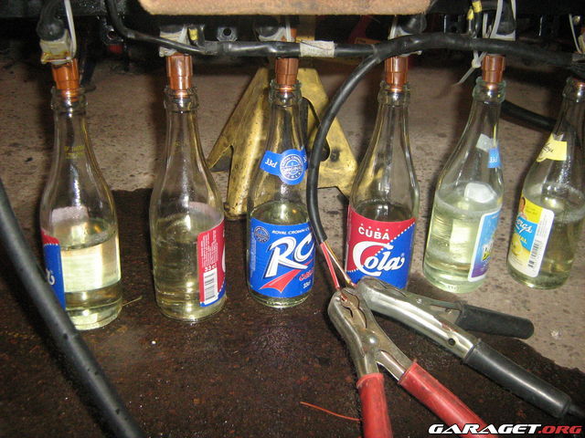

Men liiiite har man iaf gjort. Fått mina spridare, flödar ca 300cc/min@3bar och ska räcka till under tiden jag kör som sugis, även för e85.
Ville kontrollera så att spridarna flödade ungefär lika mycket så det inte blir någon cylinder som går magert.
Så kopplade upp ett litet provisoriskt flödestest, så man slapp skicka iväg dom för det smile
Och för er som blir oroliga när ni ser läckaget på golvet och sen ser 12v anslutningen och genast tänker gnistbildning! Så kan jag avslöja att diesel användes wink
https://www1.garaget.org/gallery/archive/68808/511455_s6gbka.jpg
Flödestest wink
Var en liiiiiten nivåskillnad på några, men inget som inte ligger inom felmarginalen och dessutom så är det inte säkert att flaskorna är exakt lika stora...så jag är nöjd! smile Var mest för att kolla så ingen var helt åt helvete
https://www1.garaget.org/gallery/archive/68808/511458_yhh90u.jpg
Så! Ungefär samma mängd smile

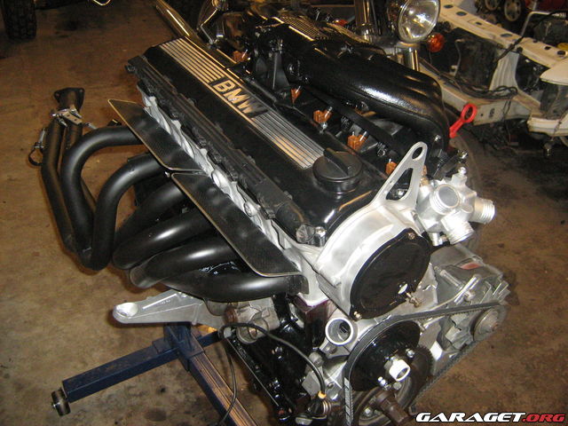

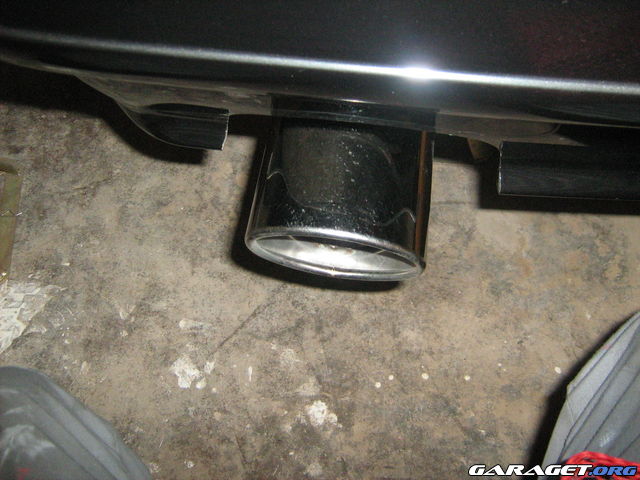

Ja, kan väl inte säga att det hänt allt för mycket...mina tankar är någon helt annanstans! tongue Har haft ner motorn en gång till för jag blev lite osäker på en sak, men allt var som det skulle. Passade på att byta ventilfjädrar för dom som satt i var onödigt hårda!
Och fixat upphängning till den bakre ljuddämparen, har dock äntligen fått tag i min kamera så nu blir det riktiga bilder igen.
https://www1.garaget.org/gallery/archive/68808/519267_jmqrer.jpg
Inte mycket att se...men ändröret iaf smile
https://www1.garaget.org/gallery/archive/68808/519268_zng18t.jpg
Äntligen! En bild på moroten med riktig kamera smile

#158
den ser riktigt fräsh ut big_smile
