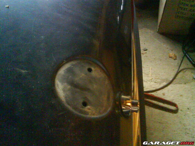

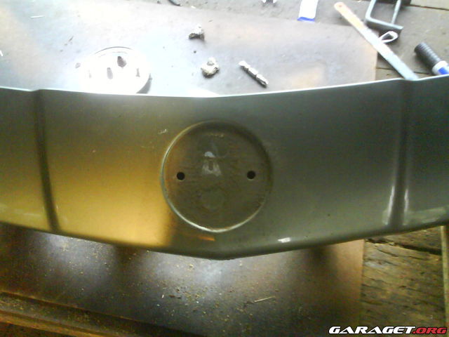

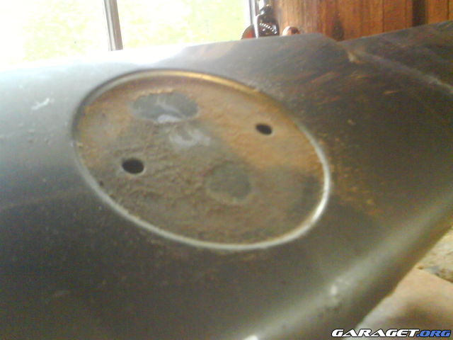

tjena! ska ta bort emblemen på bmwn, men dom är ju försänkta, hur gör jag? svetsar eller ska jag bara spackla? vad ska jag isf använda mig av?
lite biler där det varit emblem
https://www1.garaget.org/gallery/archive/24724/406224_trxch9.jpg
läggas igen
https://www1.garaget.org/gallery/archive/24724/406225_82qiez.jpg
läggas igen
https://www1.garaget.org/gallery/archive/24724/406227_fwistl.jpg
läggas igen

Slipa spackla slipa spacka slipa

Jag hade kört vanligt snabbhärdande karossspackel.

jag hade kört glasfiberspackel

tennspackla e nog d bästa!!!

Det eller ca 50/50 polyester/talk

Att köra med vanligt spackel blir ingen höjdare, tro mig. Hade en kund i somras som hade en sådan spackling på sin M3huv.
När huven blev varm från motorn och solen svullnade spacklingen. När ytan var kall sjönk det.
Eller spackla och låt sjunka in i varma områden i nåra månader, MINST. Så kan det gå bra ändå.
Enklast och snabbast är tennspackling dock.

tennspackla annars står du där med en bulig linje, spackel rör sig

svetsa en platta över där och sen spackla över det.. funka på min iaf.. wink

Yeeeeep: smälter tenn på ytan som ska spackals och slipar till det.. obs inget vanligt mjuklödnings tenn!!

Spackla inte med något vanligt spackel, det kommer bara spricka upp och bli en ful rund linje längs med där emblemet en gång satt och bli allmänt fult, tenn som folk sagt gör susen för detta!

ska tennspackla det! men vad smälter jag tennet med? gasol? värmepistol? och hur går man tillväga över huvudtaget?
går det att lägga en rund siva under som man fyller upp lite av det som ska spacklas? eller ska jag bara smällta i tenn? ska jag lägga vanligt spackel på efteråt? innan lacken!?

Du får ha någon form av öppen låga, Testa med en gasol vet inte hur varmt det blir av den.

Karosseri tenn de är special tenn så de funkar inte med vanligt tenn ifrån Elfa tex. tongue Du behöver ett gasverk för att värma ytan och tennet, men jag hade aldrig gett mig in på de om man inte har gjort det för! De är svårt att få de rätt!
Har du tillgång till lite plåt och en MIG-svets så hade jag satsat på de istället, för då behöver du inte använda så mycket spackel sen.

flyttade precis till en gammal plåtslagares hus, med tillhörande verkstad, fanns massa tenn å sånt kvar där! en lång stav på typ 10mmX10mm! måste la vara sånt tenn? tillgång till plåt har jag ja, men vilket är lättast för nybörjare? så ag inte svetsar å skiten slår sig...
