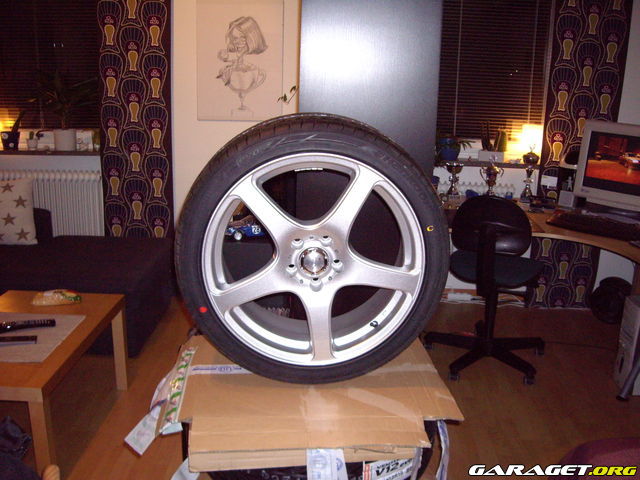

Då har de nya fälgarna med däck kommit!! Ser fram mot att testa hur det blir i vår smile
https://www1.garaget.org/gallery/archive/36584/563162_mnsf3v.jpg
Ace Alva 18" med Hankook Ventus V12 evo 225/40-18

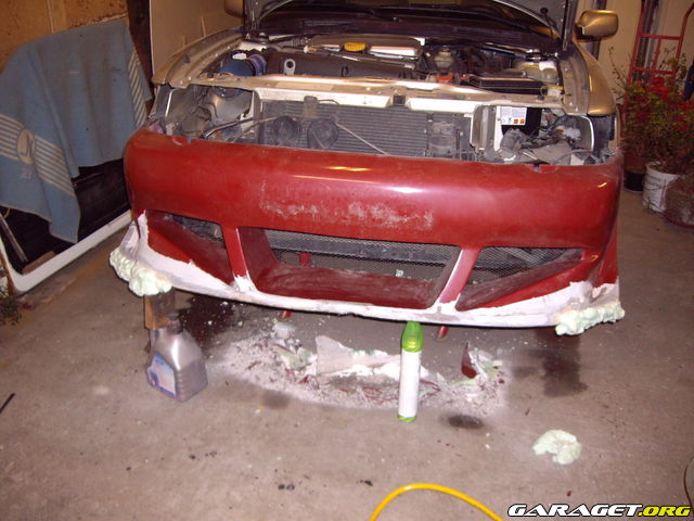

Då har jag börjat laga fronten som gick lite sönder när jag råkade åka ned i ett DJUPT hål som inte syntes pga. snö sad Fronten gick också sönder lite när bilen var inne på verkstad för att krockskadan skulle bli fixad på vänster bakskärm, de råkade köra in i något så det sprack sönder lite i mitten ingen större fara mot de andra trasiga... De sa att de är vana med låga bilar då de själva håller på med styling men att detta var extremt lågt tongue Jag passar också på att göra om lite som inte blev helt lyckat från början (ingenting blir bra på första försöket), har ändrat lite på hörnens utformning. De blir lite mera runda nu så de inte sticker ut så konstigt långt. Ska ändra lite på de yttre luftintagen också men får se om jag hinner de nu eller om det får bli ett senare projekt...
Här kommer lite bilder på hur det ser ut just nu.
https://www1.garaget.org/gallery/archive/36584/592410_r9rtu8.jpg
Lagning och ombyggnation av fronten.
https://www1.garaget.org/gallery/archive/36584/592415_okzh8j.jpg
Lite svårt att se hur det kommer bli men man kan få någon uppfattning kanske.

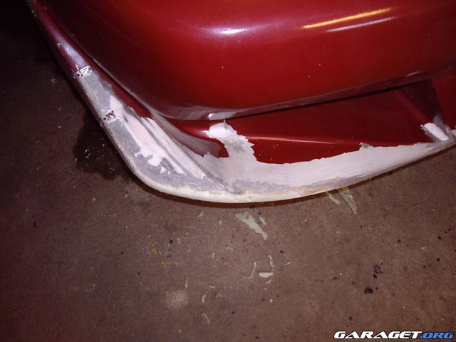

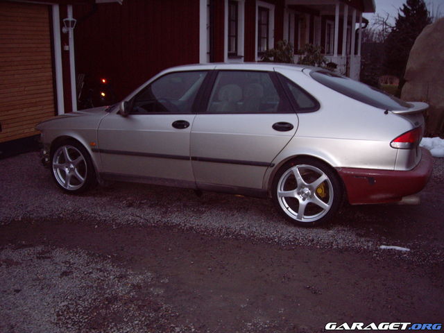

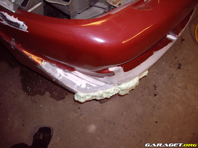

Nu har jag fixat till hörnen och plastat dem men märkte att fogskummet jag använder inte riktigt gillar polyesterna utan krymte lite... Någon som vet ett märke som funkar bra och såklar inte är så dyrt? Ska göra klart de sista med resten som gick sönder imorgon sen ska jag ta tag i att göra om de andra vid ett senare tillfälle. Testade de nya fälgaran på bilden också, det blev bra tycker jag med lite tajt med plats bak.
https://www1.garaget.org/gallery/archive/36584/593219_03ihsl.jpg
Så blir nya hörnen lite rundare, blir bra tror jag.
https://www1.garaget.org/gallery/archive/36584/593221_4qxtes.jpg
De nya fälgarna på plats, blir lite trångt bak när det ska fjädra ner men hoppas det inte blir några problem.

ett väldigt billigt tips när du bygger med fogskum..... för att slippa att det smälter (eller krymper) lägg på ett lager vanligt byggspackel (sånt du köper 10kg för typ 150 spänn).. det går VÄLDIGT lätt att slipa till en hyfsat fin yta, och polyestern påverkar inte den...
Inte helt korrekt om du frågar proffsen, men va fan, det fungerade för mig.. big_smile

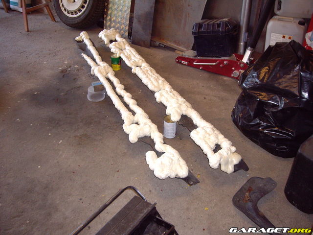

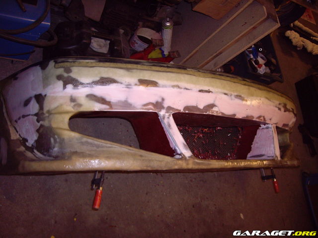

Då har det börjats bygga på bilen igen smile har nu gjort om det som skulle ändras på fronten så nu ska den "bara" spacklas för att sedan lackas och denna gång i samma kulör som bilen men det får vänta till resten är klart. Jag har börjat lite smått med sidokjolarna också. De var tvådelade så jag har plastat ihop dem innan jag tog bort dem och nu laggt på det första lagret med fogskum för att lägga på flera lager vart efter. Jag ska även göra om bakkjolen under sommaren också men den får vänta tills jag gjort klart sidokjolarna. Nedan kommer lite bilder som bevisar att det också har hänt något kommer bild senare på hur fronten ser ut på bilen när det monteras i helgen.
https://www1.garaget.org/gallery/archive/36584/684300_rhfqpn.jpg
Inte den bästa bilden men lite ser man vad som hänt iaf.
https://www1.garaget.org/gallery/archive/36584/684302_zo1zzn.jpg
Första lagret med fogskum laggt på sidokjolarna, fogskummet tog slut räckte inte riktigt.

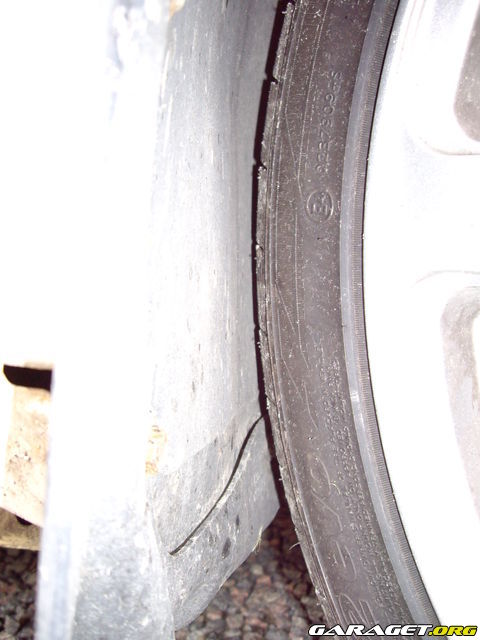

En liten bonusbild på hur trångt det är i hjulhusen fram, det går att få in fingerspettsen men inte mycket mera!
