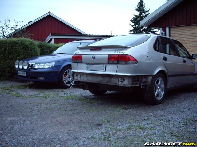

En dagsrapport, har inte kommit så långt med byggandet ska kanske sägas att jag jobbar för tillfället så jag har inte så mycket tid i veckorna tyvärr. Jag fick inte in bilen i garaget idag häller kommer nog att ta ett par dagar men jag har fixat mig lite annat att göra tills dess då jag hade tänkt att lacka bakstötfångaren också annars skulle de nog se lite konstigt ut med bara fronten lackad. Så jag har plockar bort stötfångaren bak å ska slipa och spackla den så den blir klar för lack.
https://www1.garaget.org/gallery/archive/36584/408081_tdjhpy.jpg
Så ser den ut nu, stötfångaren borta för lite putsning.
https://www1.garaget.org/gallery/archive/36584/408090_68tfab.jpg
Såhär ser de ut i garaget för tillfället som ni ser så är de ganska svårt att få in en bil men en stötfångare så allt gå att jobba lite med smile

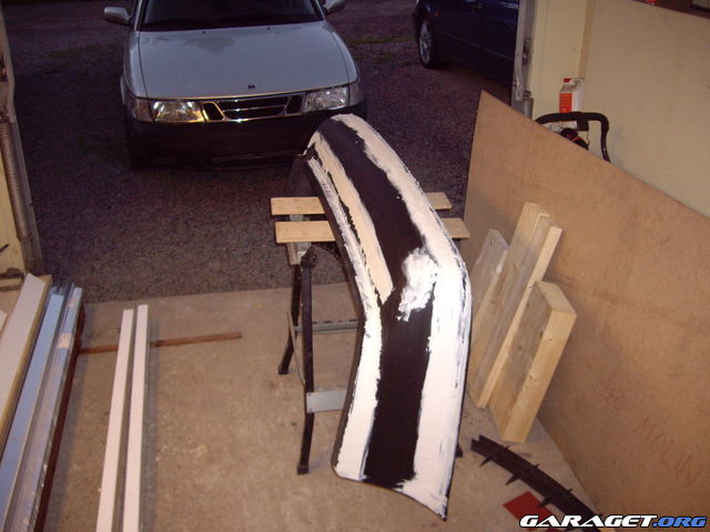

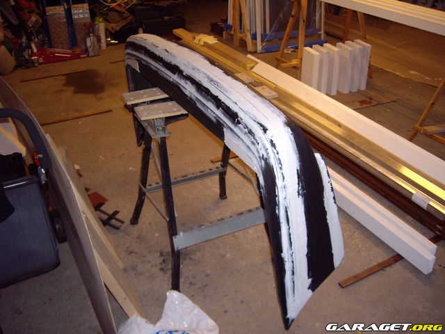

Jaha då har man kommit en liten bit till de går inte så fort i veckan. Men nu har jag bara nästa vecka kvar att jobba sen har jag en vecka på mig att jobba. Nu har jag iaf. lagt första lagret spackel vilket är en lager långtrådigt glasfiberspackel hoppas att de blir tillräckligt bra när jag har slipat så jag kan gå på med finspackel sen har inte tid att lägga massa jobba på baken de är ju fronten som är de viktiga. Hoppas att jag kan börja med fronten i helgen så de händer något roligt smile
https://www1.garaget.org/gallery/archive/36584/411062_aittl7.jpg
Alla väck ska bort hoppas de blir snyggare så.
https://www1.garaget.org/gallery/archive/36584/411064_pi2m78.jpg

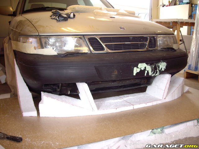

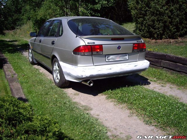

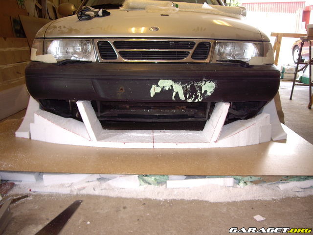

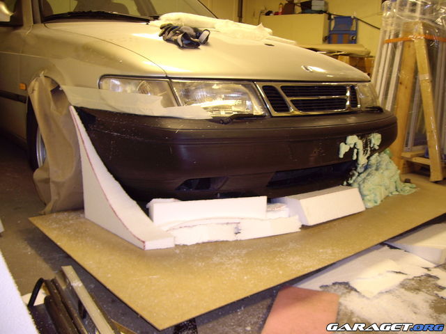

Då har man kommit en bit till och hunnit börja med fronten lite nu men de har inte gått helt bra där av inte så mycket uppdatering sen blev jag sjuk här om dagen också men nu i helgen ska de bli massa gjort hoppas jag smile Först så är jag nästan klar med baken nu den ska bara fixas de absolut sista inför lack men de blir samtidigt som jag gör de med fronten. Sen fick jag tillslut in bilen i garaget och var glad o positiv nu ska här fixas vad snyggt de ska bli men de gick inte som planerat byggskummet jag hade köpt ville inte som jag ville så de blev att börja tänka om. Så jag köpte cellplast nästa dag som jag nu har sågat till lite så jag får till grundformen iaf. får se hur de går verkar funka bra än så länge iaf. så nu är jag på banan igen.
https://www1.garaget.org/gallery/archive/36584/418229_arbjn6.jpg
Så blev baken lite provisoriskt monterad igen, ska bort för lack sen.
https://www1.garaget.org/gallery/archive/36584/418223_y9j55d.jpg
Såhär kommer sidan av fronten att bli ungefär kommer inte vara riktigt så bred, ni fattar nog.

Då har man kommit en bit på vägen till har fått till grundformen på de nästa nu iaf. är en hel del kvar att göra men nu går de att se hur de kommer att bli ungefär iaf. men har konstaterat att luftintaget i mitten blev lite stort så ska göra de lite mindre på bredden och kanske lite på höjden också. Gjorde ett litet test igår om cellplasten ville vara kompis med polyestern men polyestern var lite väl närgången och frätte sönder cellplasten så jag måste lägga någon beläggning på cellplasten innan jag kan ha på glasfiberväven ska testa om de går att lägga spackel på cellplasten.
https://www1.garaget.org/gallery/archive/36584/419921_45fwma.jpg
Ska föra mittenintaget lite mindre blev lite stort tycker jag eller vad tycker ni?
https://www1.garaget.org/gallery/archive/36584/419922_2mgrfr.jpg

Ser fint ut men vad är det för material du använder dej utav?
324 Inlägg
3 augusti 2008
Ser ut som frigolit..
Ser riktigt tufft ut ! smile
Eh? Jaha! Okej!
Lite allt möjligt
51 Inlägg
3 augusti 2008
Kan nog bli nice smile Lycka till!
Laaaang
320 Inlägg
3 augusti 2008
OM den ska vara i den formen kommer den bli för kantig! gör runda former smile
Here you go way to fast
don't slow down you're gonna crash!
247 Inlägg
3 augusti 2008
Har själv byggt en egen front, några tips: Bygg med material så du kan klona bitarna för att få allt symmetriskt. Finns lera som är mycket mer lättarbetat än att lägga spackel på cellplasten (så slipper den smälta för dig).
