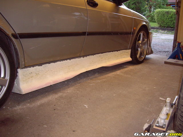

Nu har jag monterat tillbaka fronten på bilen igen så jag kan åka med den till sommarjobbet imorgon. Sen har jag lagt på ytterliggare lager med fogskum på sidokjolarna så att det går kanske att börja forma till dem lite imorgon efter jobbet. Ett lite "problem" är att jag inte vet hur mycket kjolarna behöver bredda för att bli lika brett som fram så måste montera dem lite halft på bilen igen för att mäta fram något. Hoppas på att bli klar med sidokjolarna inom två veckor så jag kan börja med baken har inte så många veckor på mig alltid under tidspress, vore kul att kunna ha bilen stå och lägga lite mera tid och inte få ihop det så fort som möjligt hela tiden men så är det bara göra det bästa av saken.

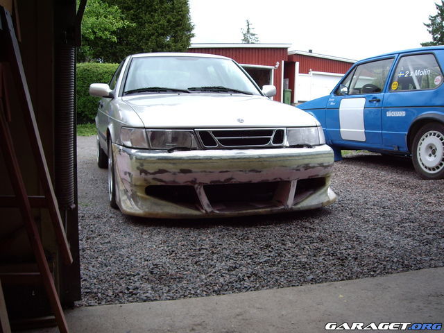

Så ser det ut för tillfället nu ska det bara spacklas inför lackningen, skulle kanske ha gjort öppningarna
längst ut lite större till får se hur det blir när det är klart sen.

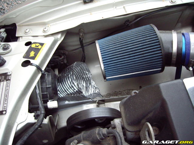

Monterade ett flexirör som går från fronten och upp för att då in så mycket kall luft som möjligt!

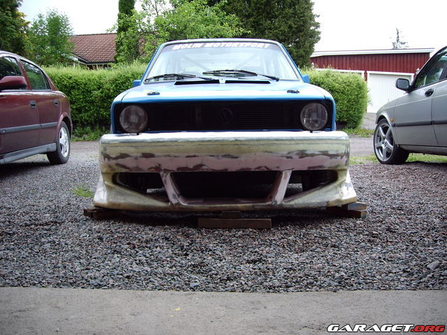

En liten bonusbild igen smile Golfen fick låna fronten lite ser rätt coolt ut men passar mindre bra ovanifrån dock.

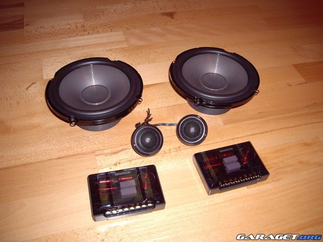

Då har jag kommit en liten bit till på vägen men jag skaffade mig även lite mera jobb då jag köpte nya högtalare till fram i bilen och de har jag nu lyckats montera också. Det blev ingen fin kabeldragning ut till dörrarna då det inte satt några högtalare där från börja så fanns det inte några sladdar fördragna och det går inte att dra de nya sladdarna med de andra då det är en specialkoppling ut till dörren. Men nu sitter de på plats iaf. och det blev kenwood 6,5" i dörrarna och diskanter i instrumentbrädan. Blev mycket bättre ljud nu så jag är nöjd smile

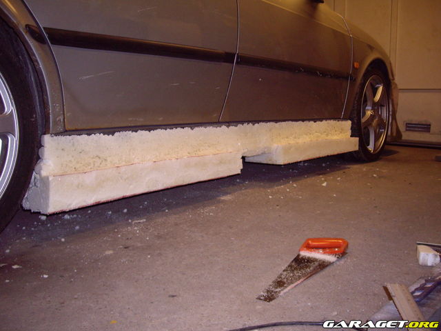

Sidokjolarna har jag kommit så långt med som att höjden fram, bak och på mitten är rätt och sen väldigt grovt resten av formerna så nu ska det snyggas till lite med fina övergångar och fixa till så det går ut lika långt som fronten.

Såhär ser det nya framsystemet ut, kenwood som alla andra högtalare i bilen nu.

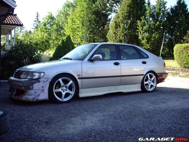

Nu har jag gjort klart formen på den ena kjolen fick bli lite lägre på mitten än jag hade tänkt från början så bara hoppas det inte tar i men det borde gå bra. Nu ska jag bara göra klart på andra sidan också inte så mycket kvar där bara fixa till mitten så de är lika på båda sidorna. Sen ska jag spackla dem med byggspackel för att skydda fogskummet mot polyestern då det krypmer lite annars, har inte testat med byggspackel förut men hoppas det går bra. Så nu är det inte långt kvar tills jag kan börja lägga lite plast ska bli skönt att få på kjolar på bilen igen. Nästa steg blir nog att börja spackla lite på fronten så det inte blir så mycket att göra precis innan lackningen.
https://www1.garaget.org/gallery/archive/36584/692567_v8w8lp.jpg
Såhär kommer kjolarna att seut till 99% säkerhet om jag inte får för mig något nu på slutet innan plastningen.

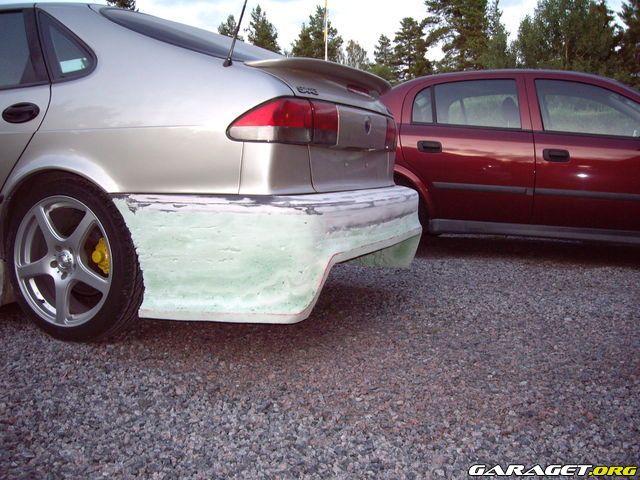

Nu har jag plastat klart kjolarna och monterat dem på bilen på ena sidan hoppade kjolen nästan på plats men på andra fick jag pressa dit den men det blev rätt bra endå. Det verkade funka bra med byggspacklet fogskummet höll formen bra och kjolarna fick en bra yta. Så nu ska jag börja slipa lite på fronten och kjolarna innan jag börjar med baken.
Men nu ska jag fixa till rallybilen för tävling nästa helg i nyköping kommer att bli uppdaterad med en vinge för att förhoppningsvis kunna få lite bättre tryck över bakhjulen i högre fart då den är lite ostadig.
https://www1.garaget.org/gallery/archive/36584/695295_sosu8g.jpg
Så blev det efter plastning så nu ska det slipas och spacklas.

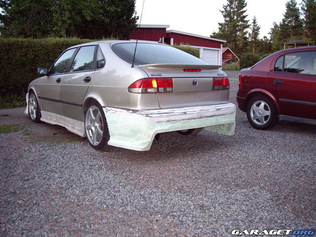

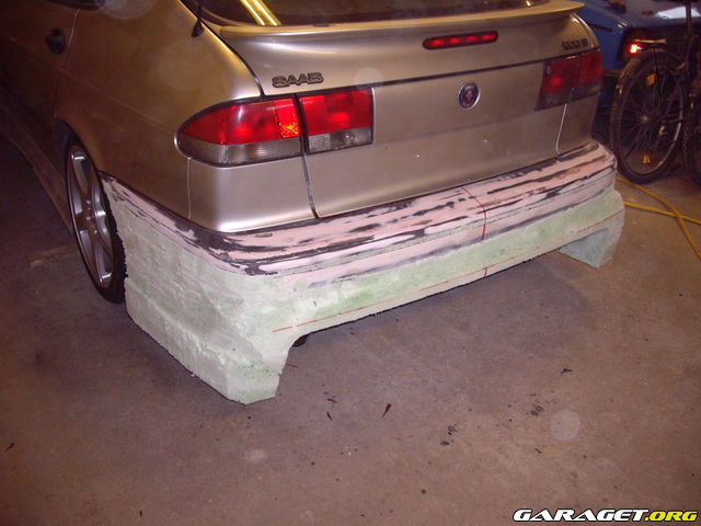

Då har jag börjat med bakkjolen också hoppas bli klar med den under kommande vecka så att jag kan spackla klart allt för lack sen är det bara att hoppas att det finns tid för lack på en gång då tiden börjar bli lite knapp tills bilen ska vara klar :S Här är en bild på hur det ser ut för tillfället får man iaf. en inblick i hur det är tänkt att seut.
https://www1.garaget.org/gallery/archive/36584/712568_2jwfc8.jpg
Den ska inte vara så låg som där är nu och ska snyggas till med lite kanter och avdelande skivor i mitten.

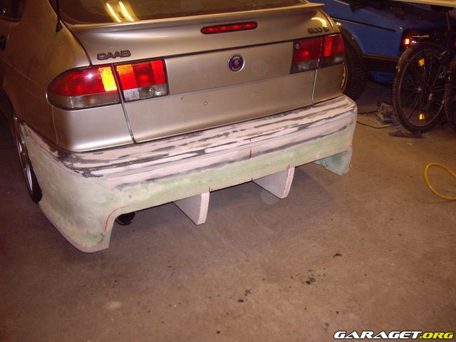

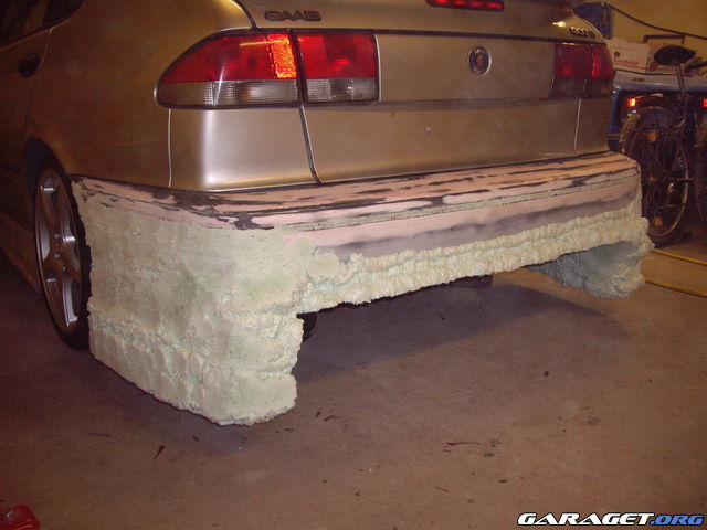

Då har jag kommit en litem bit till. En liten fundering, hur många avdelningsskivor tycker ni att jag ska ha i "diffusorn" jag funderar på 2 el. 3 Tre kanske ser lite dumt ut då det blir en i mitten men två blir kanske lite väl tomt eller ska man rent av ha 4?? Skriv gärna van ni tycker uppskattar lite tips här!!
Nu ska jag laga mig lite mat för att sedan gåut och köra ett kvällspass i garaget.
https://www1.garaget.org/gallery/archive/36584/712833_3se9hs.jpg
Nu är det rätt höjd iaf. men en bra bit kvar.

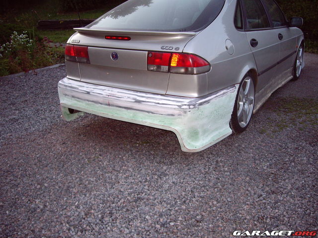

FAIL: Okej jo de kommer nog bli lite tjockare lite som fram kanske ca 2cm kanske.
Saab_Robin: Tack, hur menar du med kort inte tillräckligt djupt eller att det borde går ut åt kanterna mera??

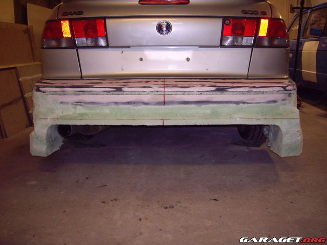

Nu är jag nästan klar med grundformen och ska "bara" fixa till så det blir lite djupare inåt och snygga till lite på insidan samt testa lite med hur många avdelare som blir bäst. En till liten fundering som jag gärna vill ha åsikter om är om kanterna som blir längst ned vid mittenuttaget ska de vara raka eller avrundade som det är på "ovansidan"?
https://www1.garaget.org/gallery/archive/36584/714203_aof1el.jpg
Ungefär såhär blir det nog.
https://www1.garaget.org/gallery/archive/36584/714205_7wqd4n.jpg
Lite svårt att se men bättre än inget.
https://www1.garaget.org/gallery/archive/36584/714208_jahnxl.jpg
Ska hörnet snätt under avgas. vara runt eller kantigt som det är nu??

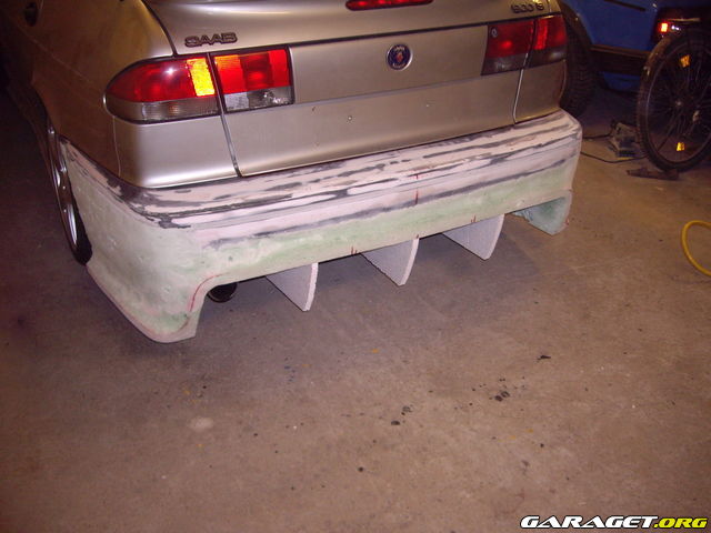

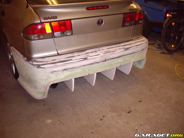

Nu har jag testat med olika antal avdelningsskivor till diffusorn och undrar nu hur många som ser bäst ut så skulle uppskatta lite röstande på de olika alternativen. Jag tror jag har bestämt mig för vilket det blir men man kan ju ändra sig igen...
https://www1.garaget.org/gallery/archive/36584/715108_1tc5dd.jpg
Två lite tjockare
https://www1.garaget.org/gallery/archive/36584/715109_q4cm0w.jpg
3 st
https://www1.garaget.org/gallery/archive/36584/715111_uuvch6.jpg
4 st

4 663 Inlägg
21 juli 2009
#100
nice ja tycker 3 st blir snyggt big_smile
