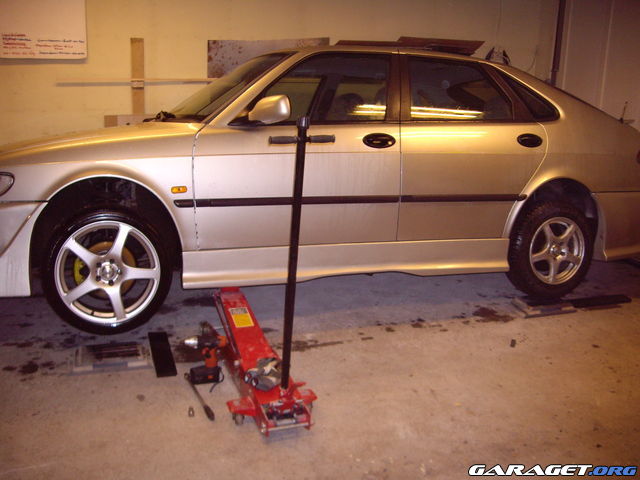

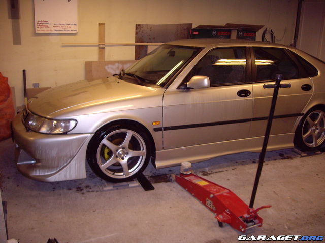

Tänkte bjuda på ett par bilder när jag bytte till vinterhjulen. Det krävs lite specialgrejer för att kunna byta hjul. Först måste jag köra upp bilen på klossar så domkraften går in under sidokjolen sen måste man ha en specialkloss som passar upp under. Är lite meckigt att få dit klossen då man inte ser var den ska vara men det funkar smile
Blir även lite skillnad i höjd med vinterhjulen så nu är bilen ca en cm lägre och det innebär ca 8 cm markfrigång under sidokjolarna men det verkar funka. Blir ju även lite skillnad på utseende när man går ned 3" på fälg.
https://www1.garaget.org/gallery/archive/36584/804040_hzhumm.jpg
Ska byta till vinterhjul, behövs lite special.
https://www1.garaget.org/gallery/archive/36584/804043_e3mpi8.jpg
Sommarhjul vs vinterhjul

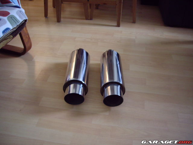

Då ska det väll börja hända lite här igen nu när vi närmar oss sommaren och jag får lite tid att pilla med bilen igen. Har inte riktigt bestämt vad som ska göras denna sommar men klart är att det inte kommer bli lika mycket som förra året då det nästan tog kål på mig... Funderar lite på att försöka bygga mig en vinge som passar till resten av bilen eller göra cornersplitters men det kan också bli så att jag hoppar plastandet i år och skaffar mig en topp som ska portas och plans för en framtida renovering och trimning av motorn.
Det som är helt klart är att avgassystemet ska byggas om så nu ska det bli twin pipes! Nedan finns en bild på ljuddämparna jag köpt. Det blev 3" dämpare med 4" slutrör då 2,5" var slut hela tiden och jag inte orkade vänta längre men det blir nog också bra.
https://www1.garaget.org/gallery/archive/36584/933538_r4gen9.jpg
Ljuddämparna jag ska ha till avgasbygget
