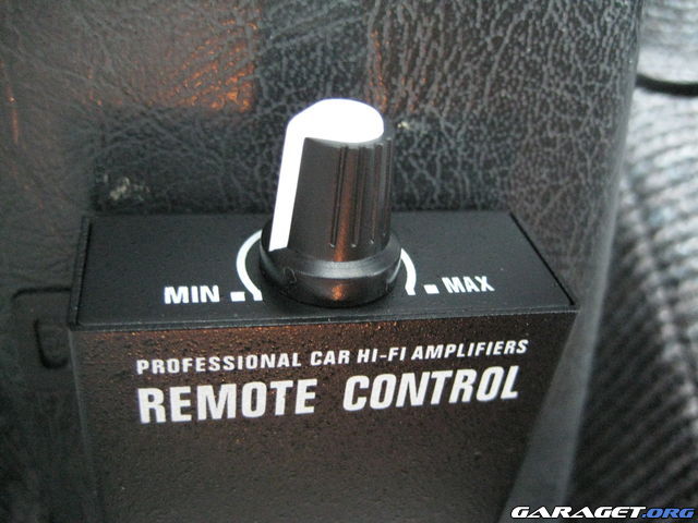

hmm, hur skall denna stå undertiden man ställer in ljudet?

Koppla ur o ta bort. big_smile
Detta är fjärrkontrollen för volymen, eller ja nivån på basförstärkningen.
Som Dröni sade så kan denna göra betydligt mer skada än nytta.
Oftast genom att signalen ut blir väldigt distad.
okey tongue

har också ett sinus steg letar som satan efter min sånn kontroll men antar jag sak skita i den? efter som ni skrev det :p

Volfoo, hittar du den.. Släng den smile Bassboost gör som sagt mer skada än nytta och kan vara väldans hjälpsam till att elda basar smile
739 Inlägg
12 januari 2011
okej skiter i den vill inte elda min kicker hahadock är inte steget så jätte bra men duger för mig ska bara ställa in basen redigt med, de som man är skit dålig på
