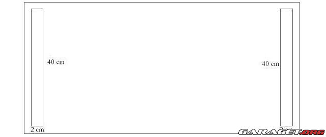

Behöver hjälp med uträkning av mina basportar! Enligt boken man fick med basarna så skulle rören vara 4" och en per bas så jag behöver hjälp av er! Kan ni kolla på min "ritning" om jag gjort rätt? Ni behöver inte bry er om längden, jag är bara intresserad av arean!
https://www1.garaget.org/gallery/archive/16964/435625_p3r6u5.jpg
Lådan kommer vara delad på mitten och kommer totalt vara på ca 60 liter/bas
Basarna som kommer användas ska vara Mutant MT1207X
EDIT: Hur kommer det bli med det så kallade "blåsljudet" med sånna portar?
Tack på förhand för hjälpen!
//SkyNard

En 4" port har en area på 81,1cm2.
Dock skulle jag inte göra din slots port så smal, det kan ge blåsljud.

Ok hur skulle du göra den då? bredd och höj alltså...

Du kan göra ytan lite som du vill, dock aldrig för smal.
Har du 81.1cm2 soim du ska fördela så kan du enkelt göra den ex. 20.2x4cm eller 16.2x5cm.
Eller så räknar man ut en helt nu port till din volym & avstämning.
Skulle rekomendera en port på 160cm2 vill säga 4x40cm.
Dock så ändra längden för att få rätt avstämning.
