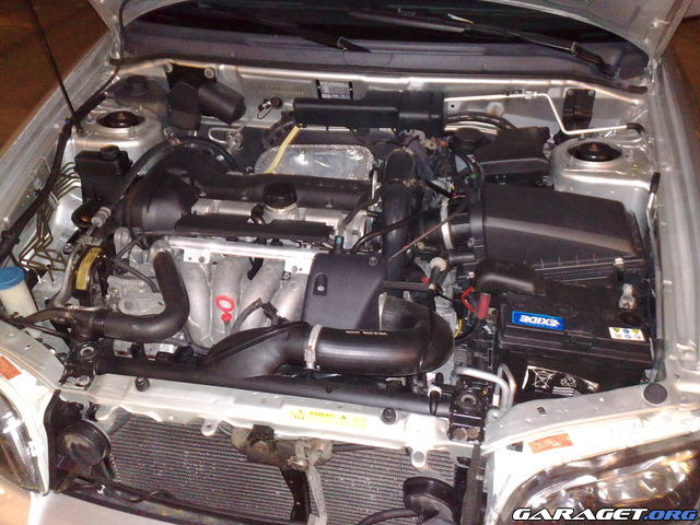

Hej hej.. snälla behöver hjälp. Är ingen bilkille som är född med bensin i blodet och olja på fingrarna..om ni fattar..
Har en laddtrycks mätare modell Auto Gauge digital .. kopplat ström o allt sånt är klart. lite kan jag faktiskt..hehehe..
Men vacum slangen, t-kopplingen .. i vilken befintlig slang ska jag koppla in den .. Bilder nedan ..
har kollar runt här o folk skriver insug o dittan o dattan men jag hajjar noll .. ingen koll alls..
Vore tacksamt.. vill juh ha igång den .. så man ser om det e ngt fel på laddtrycket..
Bilen är en V40 T4 från 01...
Tackar redan i förhand för jag vet att ngn utav er snälla själar kan hjälpa mej ...
https://www1.garaget.org/gallery/archive/96013/439631_s83v5n.jpg
https://www1.garaget.org/gallery/archive/96013/439632_mptigf.jpg
https://www1.garaget.org/gallery/archive/96013/439633_y5sny9.jpg
https://www1.garaget.org/gallery/archive/96013/439640_k4it2w.jpg

Dunka den på samma slang som orginalmätaren kanske wink?

Hjälpsamt svar.. nu tar vi om detta... svara som om du skulle gjort om det va en 6årig flicka som fråga .. som bara vet vad barbie är för ngt.. så kass e jag på bilar .. allvarligt talat nu ..
Den som vet har tid två sek .. spara ner en av bilderna... rita en rund RÖD ring runt slangen som jag borde sätta in t-kopplingen i ... tack tack igen

Vet du var du har dumpventilen på den där?? isåfall sätter du T-kopplingen på slangen som går från den till insuget, annars får du ta bättre bilder gärna lite högre upp på motorn....

Oki, men om du tar bort orginal mätaren så borde de gå en slang till den, de e bara att plugga in den i så fall på den nya mätaren...

happ, då får du nog ta en bild på grenröret för ser sattan int var de sitter på den där ja...

MEN Ngn vänlig själ som har en LIKADAN/LIKNANDE BIL och har monterat en laddtrycksmätare i bilen .. så har en BILD på motorn där man tydligt ser va ni kopplat in t-kopplingen o vacum slangen .. .DET SKULLE uppskattas vänligt...

Här skulle jag kopplat in den.....
https://www1.garaget.org/gallery/archive/63556/439659_xz1nkq.jpg

Du, det gick tyvärr inte .. inte med dem tillbehören jag fick med iaf.. de röret var för stort för att trycka på en bit slang på och för litet för t-kopplingen ...

Jag satte mitt t-kors på slangen som går till orginaldumpen.

Orginaldumpen sitter på turbon (baksidan av motorn).

Oki ... tror seriöst att jag ska hålla mej borta från motorrummet .. har nog inte mkt där o göra.. vet juh inte ens var turbon sitter... ska man nå den enklast underifrån ???

Koppla den här då, borde funka....
Du menar alltså här.. där jag markerat ..
https://www1.garaget.org/gallery/archive/96013/439664_xizic4.jpg
Kapa den och i med t-korset där.. ???
