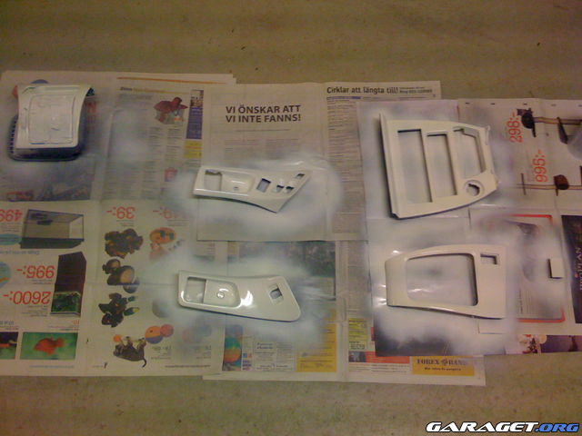

45 Inlägg
1 september 2008
Woohoo.
Nu är delarna lackade. Dock har jag en bild som är på dem innan klarlacken åkte på men får duga at the moment.
jag tycker de blev bra trots att bilden är lite sunkig. Tog med mobilen smile.
https://www1.garaget.org/gallery/archive/97058/448834_lly4gc.jpg
Ja såhär blev de som sagt, innan klarlack. comments please smile

Mjo då, det där kan nog bli riktigt bra.
Låt dem bara härda ordentligt innan du börjar pilla på dem!
