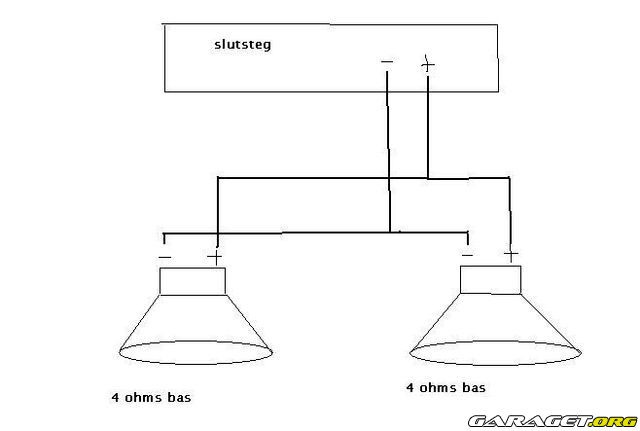

går det att koppla två stycken basar så här?

är steget 2ohms stabilt så går det smile

Det ska inte vara några som helst problem. likadant som jag gjort på min låda till 200'an, dock så har jag kopplat 3 st 12" basar och kommer ned till 1.33ohm

Som blomisen sade. Det beror på vad steget klarar av för last.
Så...vad är det för steg?

Raveland x1600. Jag såg just att det är 2 ohm stabil. Det här är bara för att vara på den säkra sidan helt enkelt.
Ja men då skall det inte vara några problem alls!
Ja bätter att fråga en gång extra än att inte göra det och kanske stå där med ett brännt steg:)

Nja, nu får vi ta det lite lugnt. Steget har 4 kanaler vad jag vet, när det står att ett steg är 2 Ohms stabilt så innebär det i princip alltid att det tål 2 Ohm i stereoläge. Om det tål 2 Ohm i bryggat läge så ska det stå klart och tydligt i specen.
Är det tänkt att steget ska bryggkopplas?

steget klarar inte 2ohm i bryggat tror ja, hade ett x1200 och det klarade lägst 4ohm i bryggat

De flesta flerkanalssteg klarar inte 2 Ohm i bryggat läge, det var därför jag ville bromsa litegrann smile.

Det är tänkt att det ska bryggas. Ska kika vidare i instruktitionerna sen får vi väl se.
