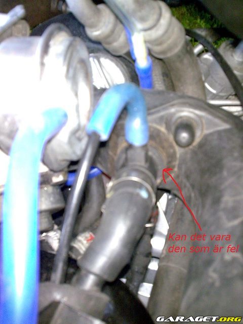

https://www1.garaget.org/gallery/archive/25147/426973_phex59.jpg
https://www1.garaget.org/gallery/archive/25147/426986_uqfq6y.jpg
Kan det vara den som pajat ?

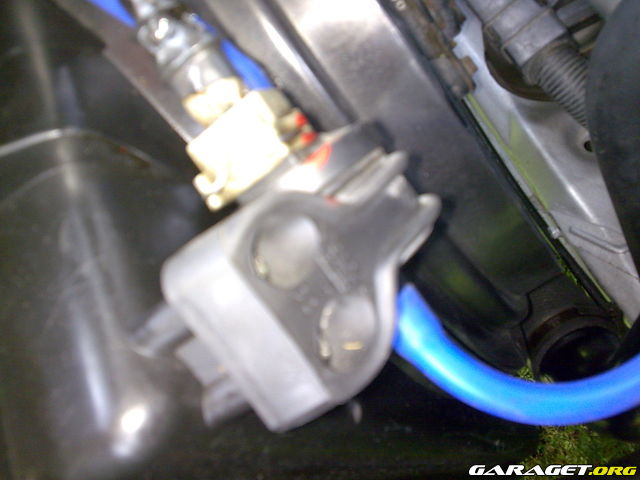

https://www1.garaget.org/gallery/archive/25147/426987_zijp0w.jpg
denna har ja prova bytt men samma fel kod än :S

Den som är på bild 2 är det inte, den har med vevhusvetilationen att göra. Samma sak med den på bild 3 (evap, den styr återcirkulering av bensinångor)
