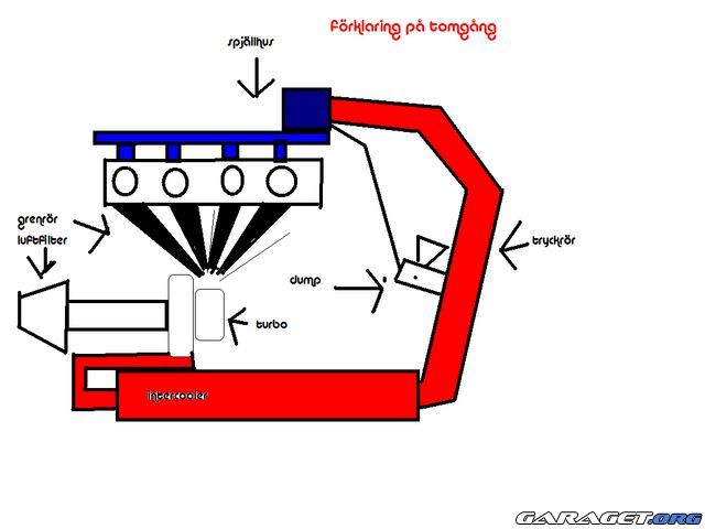

det bästa är väl att mäta från spjällhust då det är där trycket ska in! när du gasar öppnas ju sjället så det spelar igentligen ingen roll vart du mäter ifrån då är ju trycket samma hela vägen
röd=tryck blå=vaccum
