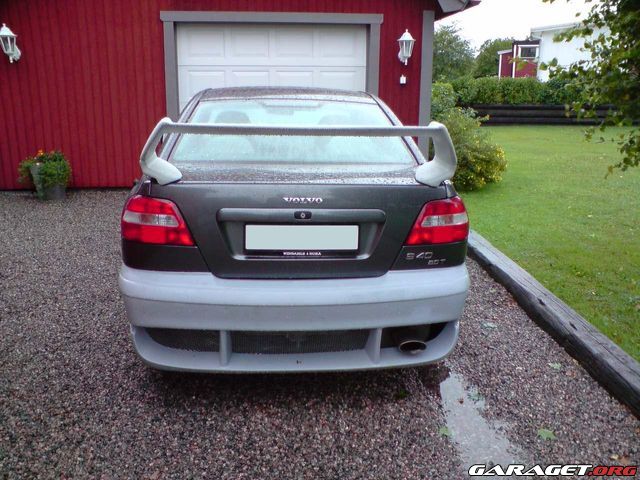

Blev stannad av polisen för några dar sen:/ Först fick jag böter för att regplåten låg i framrutan, men inte nog med det dom skulle klaga vidare. Dom sa att man inte får ha en sån hög vinge eller nåt i den stilen, och sa att man typ inte fick ändra på nåt eftersom bilen är typad...
Jag tänker så här varför skulle Realcar sälja en vinge som man inte får ha på bilen?
Nu tänkte jag höra ifall det var någon här på forumet som visste mer om bestämmelserna?
Skulle vara kul o veta vad reglerna säger...?

Realcar är inte ansvariga för var och på vad vingen används.
Den är inte olaglig i sig, men när den sitter på din bil som går på allmänna vägar så är den tydligen det.
Mitsubishi Lancer EVO X t.ex. är godkänd med den vingen, hans S40 är inte det.

--72 i princip lagligt med vinge.
--95 max 30mm höjd över befintlig del typ lucka huv.
95-- endast om just den bilen är typgodkänd, alltså inte på en replica bygge, står i regunderlaget.

Den enda bestämmelsen som jag vet är att vingen inte får stoppa en person som blir påkörd. Bilprovningen klagade på min med, men efter långa disskusioner om att ifall jag kör på någon, så bryts vingen och då inte har någon betydelse gick den igenom. Finns inga regler om hur hög en vinge får va så vitt jag vet..
Det bästa man kan göra är att sätta fast den på ett sådant sätt att man kan skruva av den när det är dags att besiktiga. Bilprovningen och polisen sysslar bara med personbedömning, de vet inte själva vad som gäller...

Allt går att hitta i VVFS (vägverkets föreskrifter), dock kan jag hålla med om att det kan vara knepigt att hitta, om man inte ved vart att leta.

Så, skulle jag kunna typa den eller nåt? Skulle det funka så man fick ha den på??
