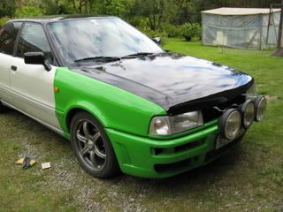

hmm.. jag gjorde det enkla..scotchsbriteduk...repmönster så färgen fäster...pzzzt svart... klart..bra..(den var o-lackad innan) annars är det nog att våtslipa med 1200 papper som gäller.  är man uber-seriös så är det plastprimer, mjukmedel med i spelet också när det handlar om plast skit
http://i132.photobucket.com/albums/q21/skogge/IMG_1178.jpg
