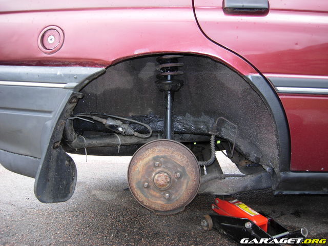

Jag har en Ford Escort -92.

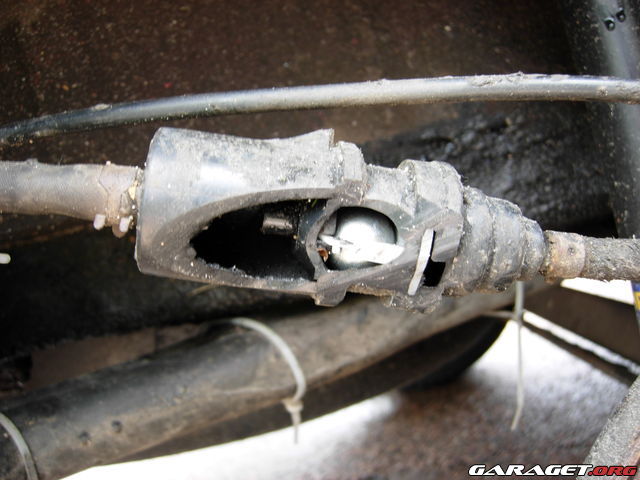

Tydligen har någon slags slang legat på höger bakre däck vilket har gjort att slangen gått sönder (se bilder).
https://www1.garaget.org/gallery/archive/82863/452564_isl5h0.jpg
https://www1.garaget.org/gallery/archive/82863/452563_syxred.jpg
Vi visste inte vad det var för slang, men när jag tittade i Haynes reparationshandbok såg jag att det borde vara en rullningsventil. Jag har sökt efter rullningsventil på en massa ställen på internet men inte hittat något alls om vad det är och om det finns att köpa.
Till saken hör att det luktat väldigt mycket bensin efter jag har tankat. Dessutom brukade det alltid "pysa" ut luft när jag öppnade tankloket, men det gör det inte längre. Kan det bero på att denna är sönder?
Kan någon förklara för mig vad den fyller för funktion mer exakt? Går det att få tag på en sådan ny? Jag har sökt på biltema, micro och mekonomen utan att hitta någon sådan..
Tacksam för hjälp!

om jag inte är helt ute och cyklar är det för att bryta bränslet om du rullar med bilen så motorn ska dö helt enkelt.

Vart går "slangen" upp till tanklocket? och åt andra hållet?

är ett säkerhetssystem ifall du voltar med bilen.

Slangen går mellan påfyllningsröret vid tanklocket och bensintanken(tror jag).
Tror ni det rinner bensin i den slangen, eller bara luft? Kan det ha med bensinlukten att göra? Bilen luktar nämligen jättemycket bensin länge efter att man tankat den och även om man står en bit ifrån bilen.

Min helt okvalificerade gissning är att det där är bensinledningen, eller i alla fall en del av det (för bilen fungerar väl? skulle den knappast göra om huvudledningen var sönder sådär mycket)
Men just för att det är en del av bränslesystemet så är det väl därför det luktar bensin.
En rullningsventil är som de säger en ventil som stänger av bensinflödet och/eller pumpen utifall du voltar med bilen, så att bensin inte pumpas vidare och det tar eld.
Det jag tycker är att du ska låta bli bilen tills det där är fixat, för det är faktiskt något som har med säkerhet att göra, och läcker det ut bensin där så är det ingen höjdare om det hamnar på bromsskivan.
Men som sagt så är det jag säger inget jag är säker på eller så, för jag är långtifrån en mekaniker, utan det där var bara lite gissningar från mig utifrån vad jag kan om bilar wink

En sån där borde du ju kunna köpa på skroten för en struntsumma. smile
