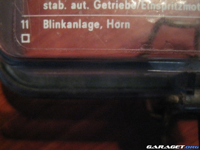

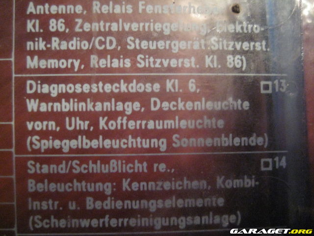

Säkring 13 går även fast jag har varningsblinkersswitchen ifrån kopplad, den brinner fast jag har taklampan ifrån kopplan och den brinner fast jag har stereon ifrån kopplad
Säkring 11 vet jag där emot inte när den brinner men jag kan varken tuta eller blinka
Åh jag blir så less på sådan skit, jag hatar när det inte fungerar
Igår tog jag ut båda framstolarna och baksätet och damsög, städade,putsade och drog slutstegskablar (lågnivå,remote och strömkabel) som tack får man jävla massa säkring/kortslutningsstrul, finns det någon som har ett hum om var felet kan ligga?
https://www1.garaget.org/gallery/archive/54426/487499_tnl9y7.jpg
https://www1.garaget.org/gallery/archive/54426/487501_irf3h9.jpg
(Saker som inte fungerar: taklampan fram, stereon, blinkers, varningsblinkers,tutan, klockan, bagagerumsbelysningen)
Mvh Markus

Prova att koppla ur lampan i skuffen det kan ju ha hänt nåt med den. Du kanske har klämt kablar mellan säte/golv eller instegslister/golv när du monterade tillbaka dom. Du har ju både strömkablar till skuffbelysning (13) och till blinkers (11) går hela vägen bak vid trösklarna.
Kan medela att det var kabeln till skuffbelysningen som strulade den låg och kortslöts mot plåten precis vid lampan:)
