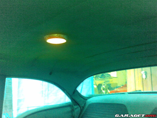

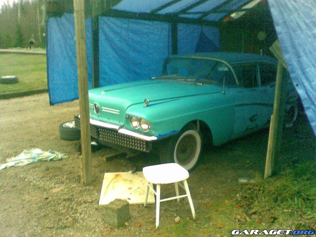

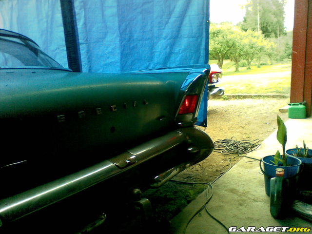

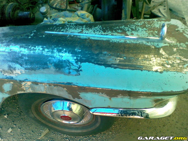

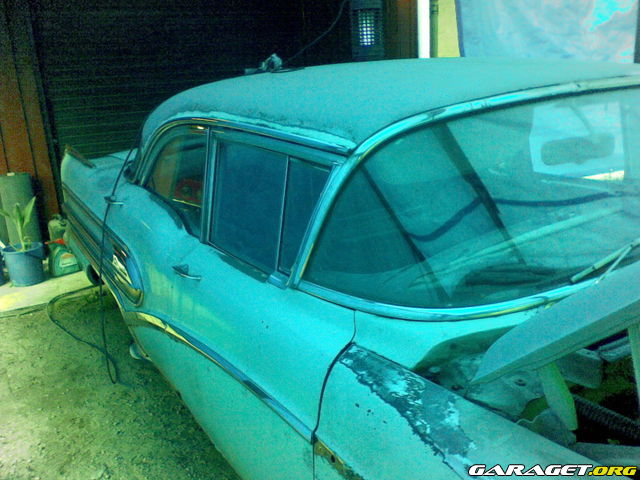

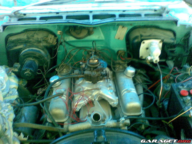

Ni får ursäkta färgen på vissa bilder men det enda ljuset som kommer in filtreras genom en blå pressening.
https://www1.garaget.org/gallery/archive/62130/380822_h85lyr.jpg
sliten men med charm smile
https://www1.garaget.org/gallery/archive/62130/380824_p0tq6d.jpg
har tappat lite färg
https://www1.garaget.org/gallery/archive/62130/380827_irkkvg.jpg
Nyrenoverad motor. Startade klockrent efter renovering utan att vi ställt in den det minsta än tongue
https://www1.garaget.org/gallery/archive/62130/380831_obxcrw.jpg
Bakljus fungerar iaf tongue
https://www1.garaget.org/gallery/archive/62130/380833_4v2efq.jpg
Det viktigaste av allt. takbelysningen funkar tongue

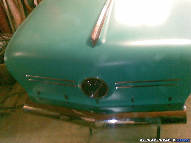

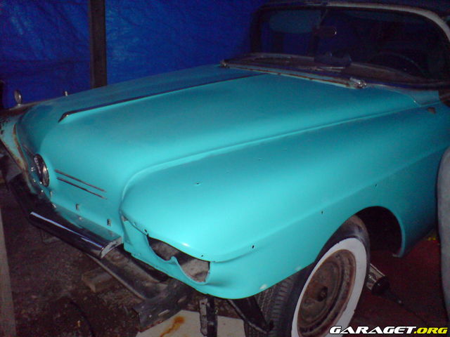

Jahopp!
Har varit lite lat när det gäller att skriva här men det har hänt en hel del på bilen nu.
är nästan klar med hela fronten. ska på med lite färg på den sista skärmen och få dit lite krom.
Avgasröret är helt perfekt då det mullrar precis som det ska på tomgång och vrålar till när man trampar ner gasen.
Har förmodligen hittat felet på bromsen då det sitter en slang mellan bromsröret på kardan som går bakåt och det röret som går framåt i ramen. den slangen verkar helt tät så den ska bytas snarast (om man lyckas hitta en ny)
Tänkte att jag slänger upp lite bilder också smile
