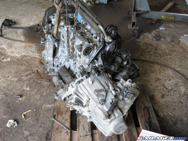

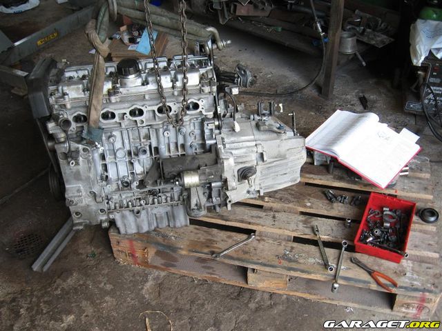

Det är svårt som tusan att se, men den sitter precis bakom växelföraren som pekar rakt upp.
https://www1.garaget.org/gallery/archive/81566/493096_5xwwb2.jpg
Motor och växellåda
https://www1.garaget.org/gallery/archive/81566/493097_7nq5y6.jpg
Motor och växellåda.
Växelföraren som sitter längst ut från lådan, där syns en liten kontakt med två piggar som sticker upp.
Bredvid den blåe "pluppen". smile

1 863 Inlägg
30 oktober 2008
Schysst, men hur kommer jag åt den från motorrummet?
Reservdansk
6 271 Inlägg
31 oktober 2008
Lossa insugsslangen från luftburken, plocka väck hela luftburken, sitter i underkant med ett par hulling"spikar" och om du vickar lite på lådan så lossnar den. smile Vik sen undan insugsslangen så kommer du nog åt hela ovansidan av växellådan.
