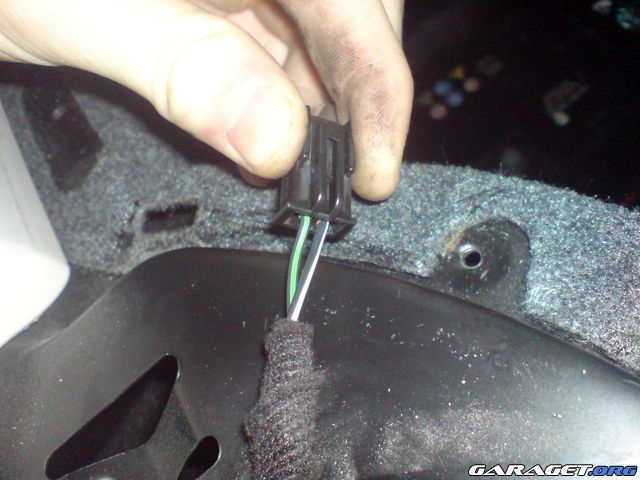

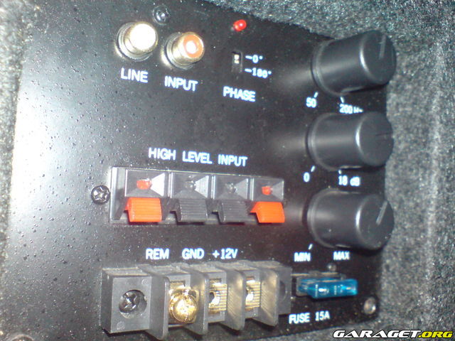

Så här ser de ut på basen och sen är det kontakten från höger bas i backluckan.. hur ska jag koppla.. har fan testat allt känns det som.. för de första får jag inte ens igång basen.. kan de bero på dålig jordning kanske?
strömmen från batteriet ska väl in i +12 och minus i ground(gnd) men sen då..

Alleey: Har du kopplat in remoten till steget i lådan då ??
Du vet den där det står "REM" precis bredvid "GND" och "12V" tongue

Haha vad är remoten då? ;D jag ahr en minus sladd och en som går från batteriet... o den röda från batteriet satte jag in i +12 och den jag satte i karrosen till gnd...
fan va kompliserat!tongue

Som TBOC_Razor sa, koppla in remoten också så blir det bra. wink Det är då en kabel som slår på baslådan samtidigt som stereon, så att den inte står och drar ström i onödan. smile Enklaste sättet om du inte vill leta kablar är att koppla en strömbrytare mellan +12V och remoten. Annars så om du vill göra det seriöst så tar du kabeln från elantennen och kopplar in på remote.
Steg 2 sen är att du antingen klipper av kontakterna på bild 2 eller skarva på ett par till kablar som du sen kopplar in på "High level input". smile
