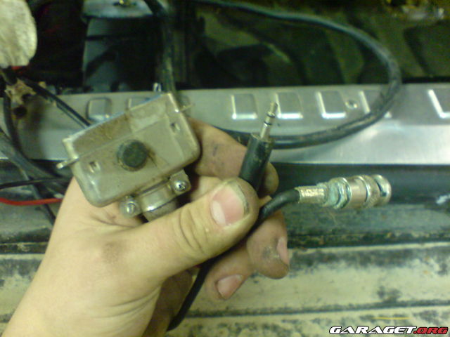

vad är dessa till dom låg i min 740 tic 87a
18 Inlägg
18 november 2008
kan någon säga mig vad dom är till????

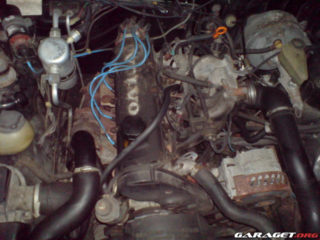

var sätter man en öppen dump på denna motor

Hmm ser ut som en gammal antennförstärkare eller något annat till en com-radio eller så.

Du får plugga originaldumpen och sen så sätter du den öppna dumpen mellan IC och gasspjäll.

Som sagt så är den ena en s.k LNBC-kontakt till t.ex komradio och den andra ser ut som antennförstärkare smile

Sätt nya dumpen där den gamla satt. Plugga återcirc.

dumpen ska sitta så nära turbon som möjligt.. så sätt den efter turbon där skarven e för tryckrören.. alltså innan ic o ta vacumslangen från org dumpen = klart!
Wohooo, hade jag rätt big_smile
Ööö va? har hör precis tvärt emot och det finns ett tigigare inlägg som styrker det också, de bilar jag har sätt på riktigt så har alla sin dump monterad så LÅNGT ifrån turbon som möjligt alltså mellan insuget och ic:n visst jag kan ha ruggigt fel då jag inte är bra på turbo men tror ju inte majoriteten av de som har  monterat dump på sina bilar på den sidan av ic:n har fel
nej du har rätt den ska sättas så fort efter gasspjälet som möjligt så verken IC'n eller turbon tar skada

Sedan är det väl LMM på bilen, så en öppen dump släpper ut luft som det sprutas in soppa för...det är väl just återcirkulerande man ska ha...
