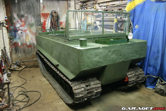

Färgen är enkomponents färg. Har lackat i garaget mitt som syns nedan på bilden, har en ordentlig värmefläkt på väggen till vänster så jag får upp rätt bra värme där inne

wtf, hur fick du tag på en sån där pjäs? big_smile ser skitskoj ut ju!
Stylingwebben.se | LED lampor
Länk till min YouTube kanal: DesireToInspire
Inga konstigheter
2 064 Inlägg
6 december 2008
Vad fan är det där för nått? Nu måste du genast informera oss! smile Ser asball ut!
Försöker iaf
12 819 Inlägg
6 december 2008
Är de inte en snövessla eller larven va den nu kallas?
Mvh Tommy
Stolt pappa
161 Inlägg
6 december 2008
Larven är en liten snöskoter utan skidor. Ser ut som en amfibiebandvagn. Kanske Studebaker?
Försöker iaf
12 819 Inlägg
6 december 2008
just de, så var det ja, farsan har haft en vessla big_smile ser coolt ut på gamla foton när han sitter på den me
gamla tegnäs skidor på varsin sida tongue
Mvh Tommy
Jeep Tom
276 Inlägg
6 december 2008
Det är en Amerikansk M29 Studebaker  från 1944 smile
